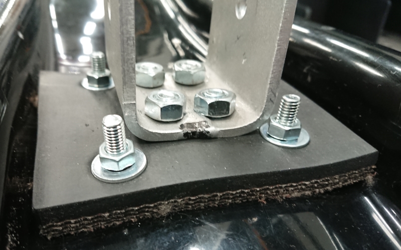

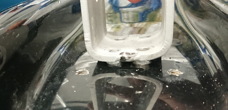

Askartelin tänään penkkiä kiinni kiinnikkeisiin. Koska itsetehtyjen kiinnikkeiden reiät tulivat turhan nippuun, laitoin kiinnikkeen alle jämäkkää 10mm paksua vahvistettua kumilevyä. Sain laajemmin ja jämäkästi kiinni ilman että tarvitsi koskea alumiinin hitsaussaumaan. Painoa tuosta toki tuli lisää jonkin verran. Takapuolen alla oleva kiinnike on vielä kiinnittämättä kunnolla.

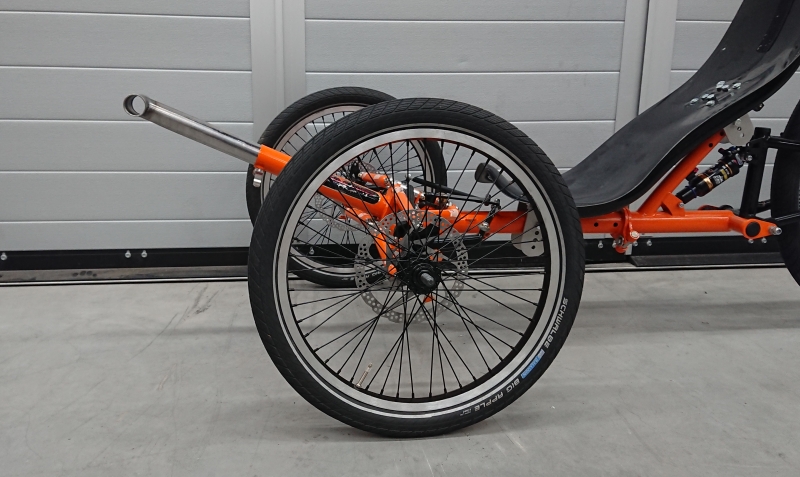

Otin myös yhden sivukuvan. Kampikeskiön korkeus on n. 48 cm. Se on etäisyydellä, jolla 170mm kammella jalka on suorana (rungon päästä 40cm jalkapohjaan). Seuraavaksi pitänee pohtia kuinka paljon tuota puomia kannattaa taivuttaa, jotta saadaan kampia alemmaksi.

Tää on varmasti vastaan suunnittelufilosofiaasi, mutta mitä jos kokeilisit ajaa vähän ennen kuin taitat puomia :) Suora se on alkup. kokoonpanossakin eikä ne kammet taivaissa ole. Samaten se alaohjaus kantsii testata ennen kun tuomitsee, ootko ajanut alaohjatulla pidempään ikinä?
Ihan vaan, kun toi pyörä kuitenkin on lähtökohtasesti suhteellisen toimiva sellaisenaan, niin itse kokeilisin (vähän enemmän kuin parkkiksen ympäri) ennen lisämuutoksia nyt kun se on pyörillään.

Toki kokeilla voi, mutta näillä muutoksilla kai varaudutaan katteen tuomiin haasteisiin. Jos kampikeskiö on ylhäällä, ei etukatteen yli näe. Toisaalta alaohjaus vaatii lisää leveyttä katteelta, joten sekin muutos on katteen vaatima.
Katetussa kampikeskiön oikea korkeus määräytyy kantapäiden alimman korkeuden ja kampipituuden avulla. Kantapää voi pyöräillessä käydä aika lähellä maata, ehkä 5 cm päässä. Jalan vaatima liikevara on jalkapohjan pituus + 2 x kampipituus. Minulla nykypyörässäni 504 mm (300+2x102). 170 mm kammilla se olisi 640 mm (300+2x170). Eli katteen korkeus jalkaterien kohdalla on välillä 550 - 700 iippuen kampien pituudesta ja käyntivaroista.
Kampiekeskiön korkeus riippuu polkimen paikasta kengän pohjassa, mutta on summittain paikassa: Kantapään maavara + 200 + kammenpituus.>(250+kammenpituus) 350 - 420

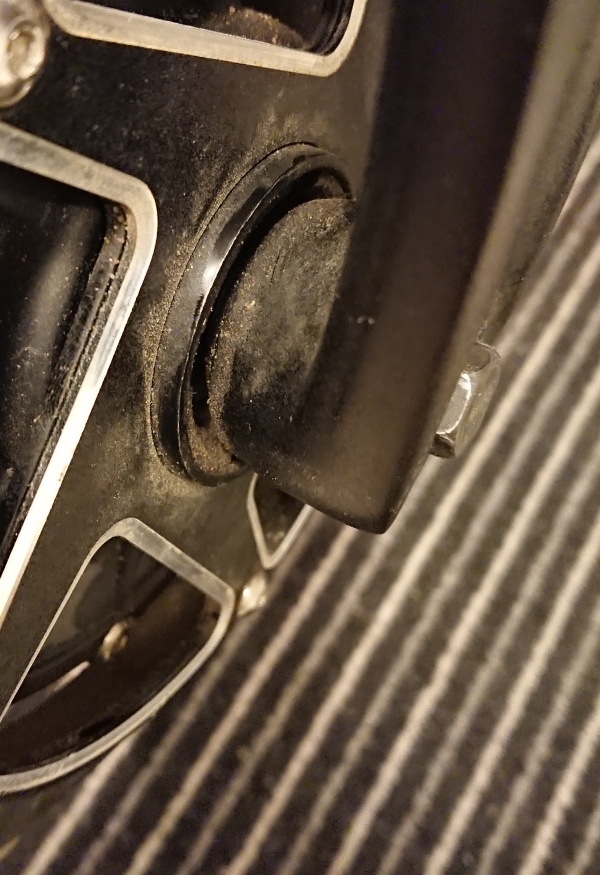

Hii-ohoi... tuulta päin ja karikkoon... Äh. Tarkoitus oli ottaa kammet Bewon sähkömoottorista mukaan tiistaina, vaan eipä onnistunutkaan. Moottori ei irronut, kun sen kiristysmutterissa on nyt kierrelukitetta, kun silloin kasatessa se ei meinannut muuten pysyä kiinni. Koitin putkitongeilla ja vasara+lyöntitappi -menetelmällä, mutta ei inahdakaan. Kuumailmapuhallin hajosi jo vuosia sitten, joten se on SER-hautuumaalla. No jospa kammet irtoaisi...
Bilteman kampien irrotustyökalu on melkein ok siihen asti kunnes hävität sen ulostyöntäjän päässä olevan nupikan. Sen jälkeen se laite muuttuu ulostuhoajaksi. Oli taas hommassa kyllä kaikki merkit kohdallaan. Yhtään ei helpottanut, että Tunturin takakiekkoon oli lukittuna Feeniksin takapyörä, kun en löytänyt lukkoon avainta. No se löytyi n+1 sisälläramppauskerran jälkeen mikron alta. Jotenkin todella ihmeellisesti sain myös Feeniksin ohjaustangon Tunturin takakiekon pinnojen väliin. Piti purkaa tuppi ja jarrukahva irti. :D :shock:
Sain vasemman puolen kammen irti, mutta moottorin puolen kampi ei inahtanutkaan. Vaikka otin jalkavoimaa avuksi, ei mitään tapahtunut. Alimman kuvan neliskanttinen sopi juuri passelisti ulostyöntimen päähän ja se kesti, mutta ei irronnut. Bilteman työkalu meni mutkalle ja avaimen kantit otti uutta muotoa. Ehkä kampi moottorin puolella ei ole irrotettava? Harmillisesti huominen on täynnä ohjelmaa, joten irrottelut taisi olla tältä erää tässä.
Edit: Tosin tässä kuvassa kampi on kyllä irti. Tuollaista moottorin irrotukseen tarkoitettua työkalua ei sarjan mukana tullut, kun käytettynä ostin. :(

Sinulla varmaan tuuheatukkaisena on hiustenkuivaaja. Senkin lämpötila riittää oikein hyvin, kun irrotetaan alumiinia teräksen päältä. Mikä vain, vaikka kynttilä, tai spriikeitin käy myös. :mrgreen:

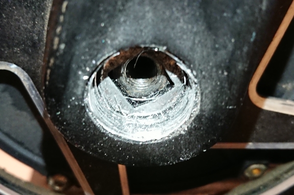

Hain Biltemasta uuden ulosvetimen. Malli oli muuttunut paremmaksi. Tosin sain vedettyä ulos vain kierteet, joten se siitä. Ei lähde tällä erää kammet lyhennettäväksi mihinkään. Huoh. Koitin lämmitellä kampea, mutta ei tähän aikaan vuorokaudesta enää ole kärsivällisyyttä riittävästi. Viiden minuutin sijasta lienee tunti olisi ollut oikea lämmitysaika. Tuota ei enää kyllä perinteisin metodein irroteta. Tuskimpa on järkeä myöskään lyhentää noita kampia, kun sitten saisi aina tapella niiden irrottamisen kanssa. Tiukassa se on. Toinen kampi irtosi olemattomalla voimalla verrattuna tähän työmaahan.

Osanottoni ! Kierteiden mentyä pilkkoisin kammen rälläkällä/rautasahalla/taltalla ja uutta kampea peliin. Hartiat kyyryyn ja kohti uusia vaikeuksia... Mutta hyvä tuosta tulee.

Jorin vinkki lämmitykseen oli, koteloida lämmitettävä kohde ja lootan sisälle hiustenkuivaajalla tai jollain lämpöä. Sitten jonkun kiilan lyö emäputken ja kammen väliin. Itsellä toimi joskus kun muuten ei lähteny. Kun/jos kerran saat sen irti, on varmaan helppo jatkossa irrottaa, vaika kierteitä ei olekaan.
