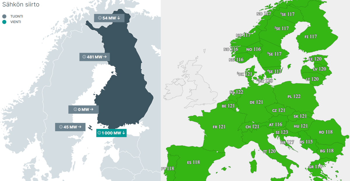

Nytkin tilanne on se, että Suomessa sähköä tuotetaan enemmän kuin kulutetaan, mutta energian hinta siitä huolimatta lähes 12 c€/kWh, koska yli tuhat megawattia myydään Viroon, joka myy sen eteen päin. Tällä kelillä, kun sähkön kulutus ei vielä ole vielä kovin suurta, kaapelien kapasiteetti riittää tasaamaan markkinahinnat. Todella hyvä tilanne tuulivoiman tuottajille. Tuulivoimaa tällä hetkellä yli 2200 MW.
Tai sitten vain näyttää siltä. Itse en ihan kokonaan usko sähkömarkkinoiden olevan oikeasti toimiva, vaan sitä manipuloidaan rajusti. Varsinkin nykytilanne on hämärä. Nordpoolissa on tehty uusia omistusjärjestelyjä, jotka ovat nuorisokielellä erittäin sus. Tämä ei ole merkki vapaista markkinoista, eikä eduksi suomalaiselle sähkönkuluttajalle. :(

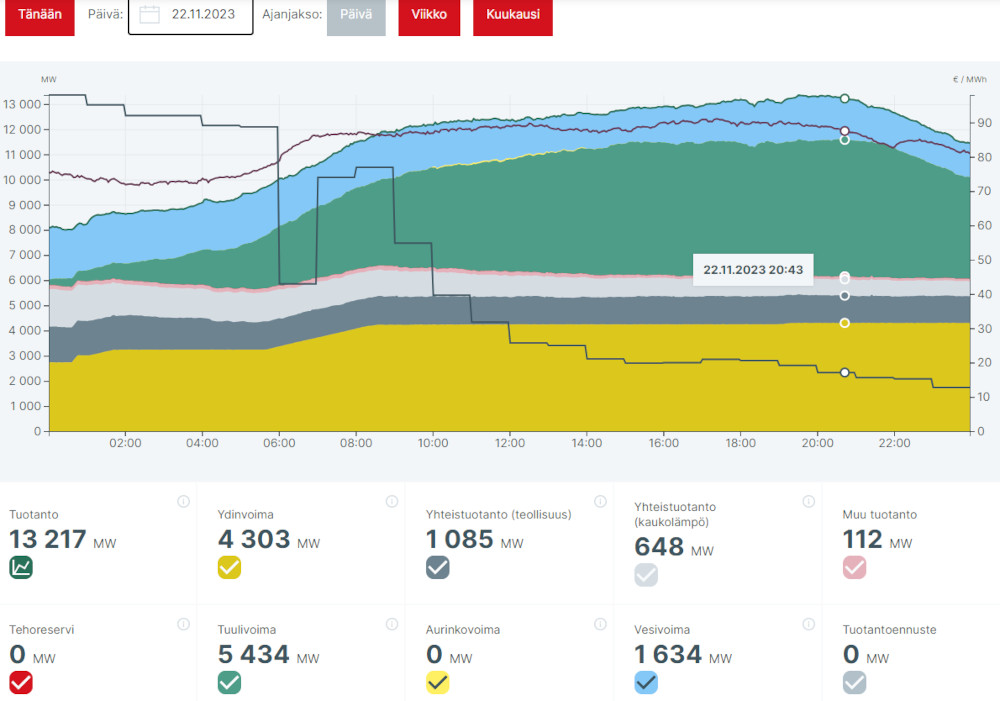

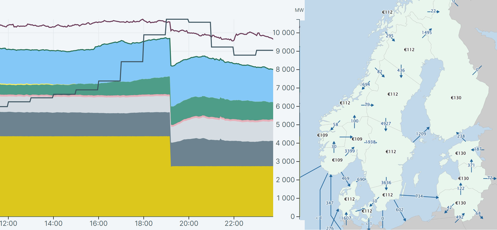

Ydinvoimalla toimiva tuurivoimala Olkikolmonen putosi taas eilen alas. Yhdellä rysäyksellä ajettiin lähes 1600 MW sähköntuotantoa irti verkosta. Tuulivoima ei milloinkaan voi, edes teoriassa tehdä mitään näin rajua verkkohäiriötä. Tilanne oli nyt verkon stabiilisuuden kannalta hyvä ja sähköä saatiin ostettua ruotsalaisilta ja jopa virolaisilta Olkikolmosen aiheuttaman sähkönpuutoksen kompensointiin. Kovien pakkasten aikaan tämä olisi voinut kaataa koko verkon.
Verkko on hyvin herkkä tällaisille nopeille tehonpudotuksille. Lisää tehoa täytyy saada erittäin nopeasti korvaamaan tuo teho, jotta koko veron taajuus ei laskisi ja aiheuttaisi ylikuormittumista ulkoisten verkkojen yhteyksissä ja koko verkko sammuisi. Juuri tämä nopea alasajo on se syy, mistä Fingrid ja TVO kiistelevät Olkikolmosen ylisuuren verkko-osuuden takia.

Eilen sitten OL3 ajoi tehot taas ylös samaa tahtia kuin tuulivoimaa tuuppasi ennätysmäärin. Tuulivoimaa tuli eilen iltapäivällä kovimmillaan 5455 MW. Summittain puolet koko kulutuksesta temmattiin tuulesta monen tunnin ajan.
Tuuli laski täksi päiväksi, mutta huomiseksi nousee taas. Paljon on energiamarkkinoissa outoja käänteitä, mutta äsken julkistettu huomisen sähkön hinta on kaiken huippu. Kello neljästätoista eteen päin väittää Nordpoolin hintasivu sähkön hinnaksi -50 senttiä kilowattitunnilta. :roll: Todennäköisesti virhe, mutta toistaiseksi näyttää tältä.

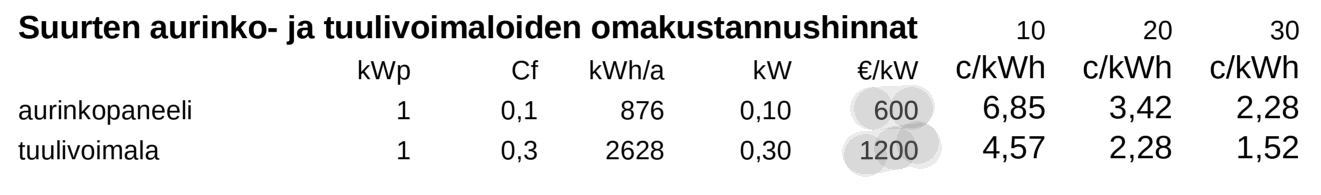

Kuuntelin taas Futucastista polttoaineettoman energian tuottajan Korkia Oy Martti Malmivirran haastattelua. Hän tuli haastattelussa maininneeksi nykyisen hintatason sekä tuulivoimaloille ja suurille aurinkovoimaloille.
Tuulivoimalle mainitsi hinnan 1,2 M€/MWh ja aurinkopaneelivoimalalle puolet tästä, eli 600000€/MWh.
Laskeskelin noista hinnoista sitten vähän tunnuslukuja tuuli- ja aurinkovoiman kilpailutilanteelle. Samalla tulin laskeneeksi aurinkovoimalan kapasiteettikertoimen eteläsuomen olosuhteissa.
Aurinkopaneelin kapasiteettikerroin näyttäisi olevan hauskasti 0,1. Tuulivoiman kapasiteettikertoimena käytin laskelmassa arvoa 0,3 vaikka nykyiset maatuulivoimalat näyttäisivät rakennetun yli 0,4 kapasiteettikertoimelle.
Laskelma osoittaa sen sähkön hinnan, jolla kyseinen voimala voi juuri ja juuri kannattavasti myydä sähköään. Taulukossa omakustannushinta on laskettu 10, 20 ja 30 vuoden käyttöajalle. Tässä ei ole tarkoitus tehdä mitään investointilaskelmaa, joten jätin huolto- ja ylläpitokulut pois. Tarkoitus oli vain arvioida, mikä pitää aurinkopaneelin hinnan olla ja miten kauan kestää vielä, ennen kuin aurinkopaneelistot syrjäyttävät tuulivoimalat bulkkisähkön tuotannon investointikohteena. Aurinkopaneelien kapasiteettikertoimet nousevat hitaasti mutta varmasti samalla kun hinnat laskevat.
Tuohon ei näyttäisi enää menevän kovin kauan, kuten Malmivirta tuossa haastattelussa mainitsikin. Vaikka kilowattituntihinnoissa aurinkovoima on vielä 50% kalliimpaa, saadaan aurinkosähkö Suomessa enimmäkseen kalliin sähkön aikaan, joten kilowattitunnin keskihintaan asti ei aurinkopaneelin hinnan pudotusta tarvitse odotella. Malmivirran mukaan kannattavin voimalatyyppi on ihan pian aurinkovoimala.
Tällaisen taulukon tein. Merkkasin harmaalla Scanofficen sivuilta saamani kilowattisen paneelin vuosituoton ja sitä kautta laskin kapasiteettikertoimien. Tuulivoimalalle kirjasin kapasiteettikertoimen 0,3 mukaiset vuosituoton.

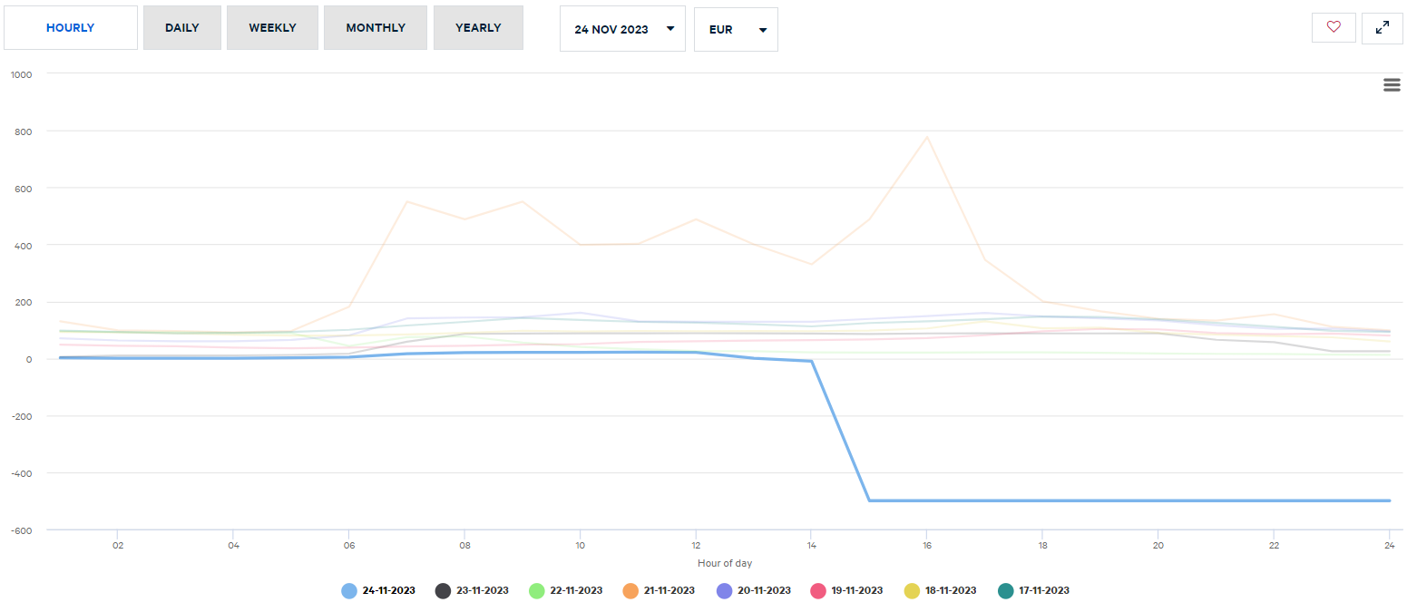

Illan uutisten perusteella vaikuttaa siltä, että virhettä ei korjata: pörssiin tehdyt tarjoukset ovat sitovia. Tämä tulee kalliiksi norjalaiselle Kinect -firmalle. Sillä ei ole omaa tuotantoa eikä varsinkaan Suomessa. Se joutuu siis päivänsisäisillä kaupoilla ostamaan tarjoamansa 5787 MW muilta tuottajilta 24 tunnin ajan. Se maksaa sille varmaan sen 500 EUR/MWh eli kivasti 70 MEUR huomisen päivän aikana.
Saas nähdä riittävätkö yhtiön rahkeet tuohon... Se on norjalainen treidausyhtiö eikä sen varoista tai taseesta ole minulla tietoa. Toki se kuuluu jenkkiläiseen suureen yhtiöön, mutta rahoittaako emo sitä tällä aikataululla 70 miljoonaa? Vai onko edullisempaa hakea norjalainen Kinect aamupäivällä konkurssiin? Silloin tuo 5787 MW jää varmaan toimittamatta elleivät muut Nordpoolissa olevat tuottajat paikkaa vajausta hyvää hyvyyttään. Jos eivät paikkaa, Suomen sähköverkko kaatuu mahdollisesti jo yöllä, mutta viimeistään klo 15. Jäämme odottelemaan.
Lisäksi on kummallista, että sähköpörssin hinta on -500 EUR/MWh. Hintahan määräytyy pörssissä korkeimman hyväksytyn tarjouksen mukaan. Tämähän tarkoittaa, että muut sähkönvalmistajat ovat tarjonneet vielä tuotakin hintaa halvemmalla. Se kuulostaa uskomattomalta. Tai sitten Nordpool on sössinyt järjestelmänsä jotenkin sekaisin. Ja sitähän jotkut ovat epäilleet jo vuosien ajan - suhmurointia ynnä muuta.

ajarmala kirjoitti: 23 Marras 2023, 22:07
Mietitytti koko yön tämä outous. Tuohan tosiaan tarkoittaa, että KAIKKI sähköntuottajat ovat myyneet sähkönsä vähintään tuolla 50 sentin miinushinnalla. Siis joka ainoa, joka tuolla tänään myy sähköään on sen tarjonnut vieläkin suuremmalla miinushinnalla kuin tuo sopimuksen sinetöinyt -50 senttiä. Niin kaikki Loviisan ja Olkiluodon ydinvoimalat kuin pieninkin tuuli-, tai vesivoiman tuottaja.
Vähän tulee sellainen mieleen, että tässä taidetaan meille esitellä Nordpool sähköpörssin korruptiota ja sen sitä puolta, joka ei todellakaan toimi vapaiden markkinoiden ehdoilla.
Eihän muuten voisi olla mahdollista, että joka ainoa sähköntuottaja olisi erehtynyt myymään sähköään noin järkyttävän suurinumeroisella miinushinnalla. Siis tuottamaan sähköä verkkoon ja vielä lähettämään asiakkailleen rahaa sähkön perään.
Ei todellakaan ole mahdollista, että erehdyksessä näin tapahtuisi. Kuvitelkaa nyt vaikkapa Pasi ja Arto Laurin Lapijoen Sähkö Oy myymään reilun kolmensadan kilowatin tehollaan vesisähköään miinushinnalla verkkoon, kun laitoksen pysäyttäminen vie vain muutaman sekunnin ja pysäytettynä säästää veden korkeamman sähkönhinnan aikoihin. :roll:
Tuollainen hinta, vaikkakin vain yhdeksän tunnin ajan, tarkoittaa esimerkiksi Teollisuuden voimalle yli 1,5 miljoonan euron tappiota, jonka kattaminen myöhemmin kannattavalla tuotannolla vie aikaa vähintään viikon. Tai siis kaikilla sähköntuottajilla tilanne on sama.
Tai jokainen tuulivoimayhtiö, joiden pitää edellisenä päivänä ennustaa, paljonko tuottavat sähköä ja sen mukaan hinnoitella sähkönsä. Totta kai ne hinnoittelevat sen korkeammalle kuin -50 senttiä, eivätkä sitten mitenkään voisi olla mukana sopimuksessa, jonka KORKEIN hinta on tuon -50 senttiä kilowattitunnilta. :?
JOs noin hurja miinushinta on ollut tarjouskilvan paras, ei tänään pitäisi olla Fingridin sähköntuottajarepertuaarissa todellakaan samoja tuottajia, kuin plushinnan aikaan. Sepä nähdään sitten iltapäivällä kello 15 jälkeen. :twisted:
Jokin ei nyt todellakaan täsmää tässä tarinassa. Meitä vedätetään selittämällä, että pörssisopimus on vahingossa määritellyt hinnan tällaiseksi. Ei ole mahdollista. Kyse on jostain muusta. :evil:
