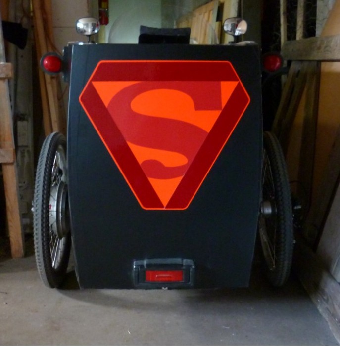

Ostin kolmion ja laitoin S-tarran:
Re: SH18
Super Sakari :mrgreen:
Hieno!
Olisi se ollutkin vaarallinen mustana ilman mitään väriä syyspimeässä, kun takavalosta palaa polttimo. Nyt on hyvä. :D

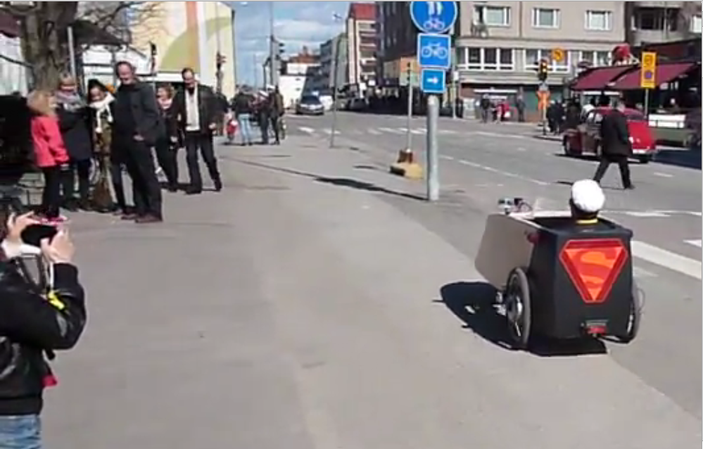

Ajelin tänään SH18:lla Vaajakoskelta keskustaan ja poikkesin perille tultuani vapun kunniaksi Ylä-Ruthille punaviinilasilliselle ja sikarille (tapahtuu muuten vain harvoin). Kun lasi oli tyhjä, mutta sikari ei, päätin jatkaa matkaa, vaan mutta kuinka sattuikaan. Juuri, kun ajelin Kauppakadulle, sujahduin jotenkin kuin itsestään mukaan Vanhojen autojen kulkueeseen ja, kun näin kätevästi kävi, päätin jatkaa matkaa kulkueesssa, joka teki monta kierrosta kaupungin keskustassa.
Kaunis ilma oli houkutellut suuret väkimäärät kulkureitin varteen ja SH18 sai aikamoiset aplodit reitin varrelta, kun minä vanha kellastunut ylioppilaslakki päässä ja sikaria tuprutellen ajelin ja moikkailen tuttuja ja tuntemattomia polkuautolla ajellen, mielessäni hiljainen mielenosoitus koko autoilua kohtaan.
Aijemmin, kun olin pysähtynyt Ylä-Ruthin eteen, yksi perhe oli kovasti kiinnostunut ajokistani ja isä ja lapset kaikki ajoivat sillä. Tässä isän ajonäyte:

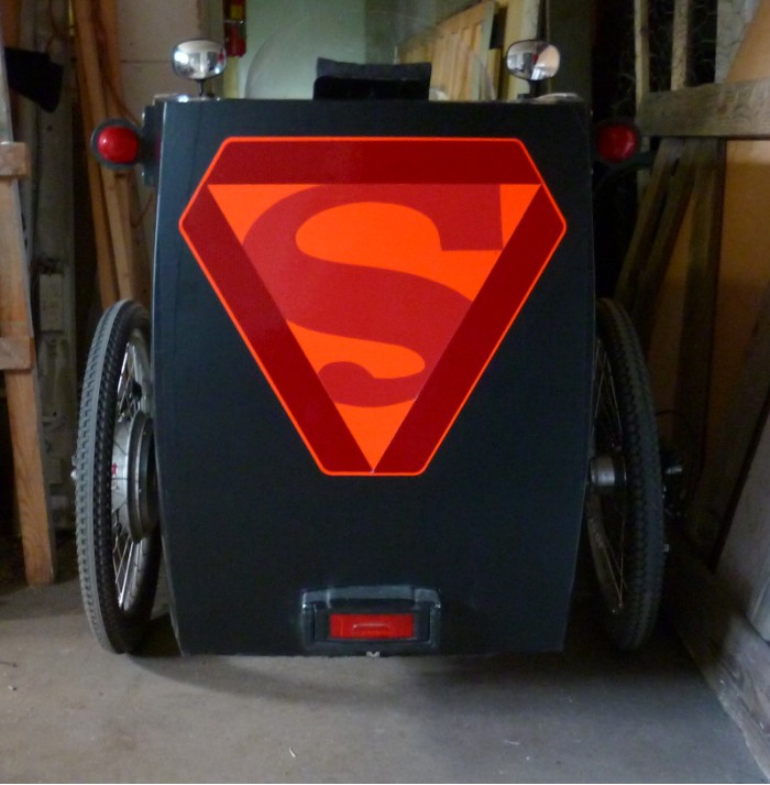

Nyt näkyy hyvin myös perästä päin. Sikaria poltteleva SuperSakari sopi hyvin päivän teemaan ja varsinkin sinne autojonon sekaan. :D

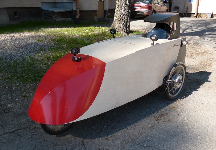

Olen rakentanut lisää katetta SH18:aan
14.5.13 SH18.1.jpg (129.09 KiB) Katsottu 6300 kertaa
14.5.13 SH18.2.jpg (127.4 KiB) Katsottu 6300 kertaa
Koppa on 1 mm:n kirkasta polykarbonaattia ja mustaa kontaktimuovia. Se kääntyy 180 astetta taaksepäin takareunassa olevan saranan avulla. Ajaessa voi kate olla päällä tai taakse käännettynä. Enpä hoksannut ottaa kuvaa avattuna.

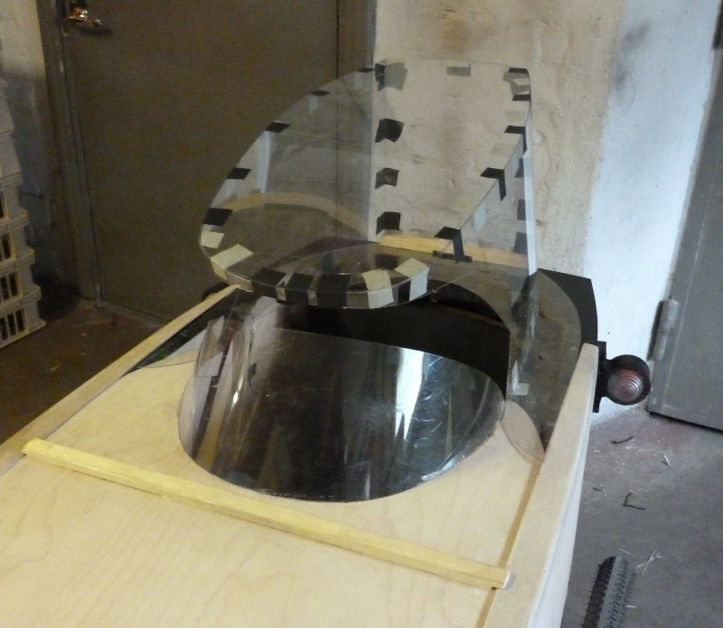

SH18 aukon katteen kasaamisessa käytin väliaikaisia kiinnitysteippejä:
Saumojen lopulliset kiinnitykset muodostuvat sauman yli käännetystä kontaktimuovista, jolla kopan umpinaiset osat on päällystetty. Kopassa on 4 mm:n vanerista tehty tukikaari kopan tukevoittamiseksi.
Olen aika tavalla viime päivinä kruisaillut ympäri ämpäri Jyväskylää SH18:lla ja täytyy sanoa, että aika hyvin pelaa. Kun eniten olen pelännyt melua, ei sekään ole ollenkaan paha. Tilannetta varmaan auttaa, että pohjaa ei ole, ja olen suurimpien vaneripintojen keskiosaan teipannut vaahtokumipaloja, jotka estävät pinnanvärähtelyn ja kaiun.
Hilpeyttähän ja hymyjä se vastaantulijoissa herättää, ja jopa nuoremmatkin naiset katsovat silmiin, kun muutenhan he nimenomaan katsovat muualle. :mrgreen:
