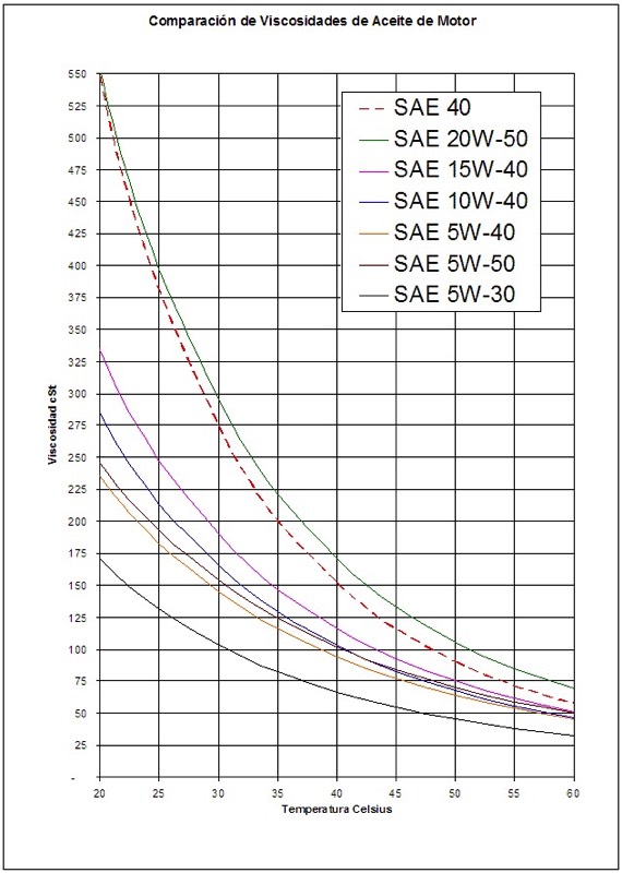

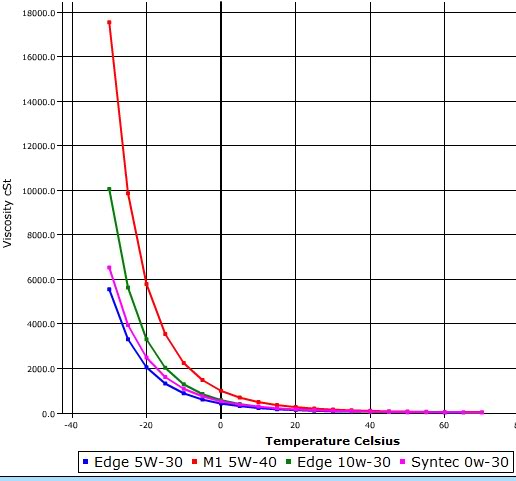

Vähän oudoksuttaa tuo öljynsuodattimen vaihtaminen vakiokilometrien välein noin usein. Öljynsuodattimen on hyvä olla uusi ja puhdas niinä kuukausina, kun siitä läpi pumpattava öljy on kylmimmillään. Kesällä lämpimän aikaan ei vanhasta ja hieman tukkoisemmastakaan suodattimesta ei ole mitään haittaa.
Tuo edellinen perustuu öljyn viskositeetin muuttumiseen lämpötilan mukana. Moottoriöljyn viskositeetti muuttuu -20°C talvipakkasen ja kesän n. 20°C välillä yli kymmenkertaisesti. Likaannuttuaan talvella suodatin kyllä toimii aivan ilman ongelmia kesän ajan.
Moottoriöljyn viskositeetti eri lämpötiloissa.jpg (33.59 KiB) Katsottu 4536 kertaa
Moottoriöljyn lämpimän pään viskositeetti eri lämpötiloissa.jpg (99.36 KiB) Katsottu 4532 kertaa
TUossa mielessä jäykkä määräväli kilometreinä on vähän pöhkö tapa suodattimen vaihdon kriteeriksi ja aiheuttaa vain turhaa kulutusta työn ja materiaalien suhteen. :?
