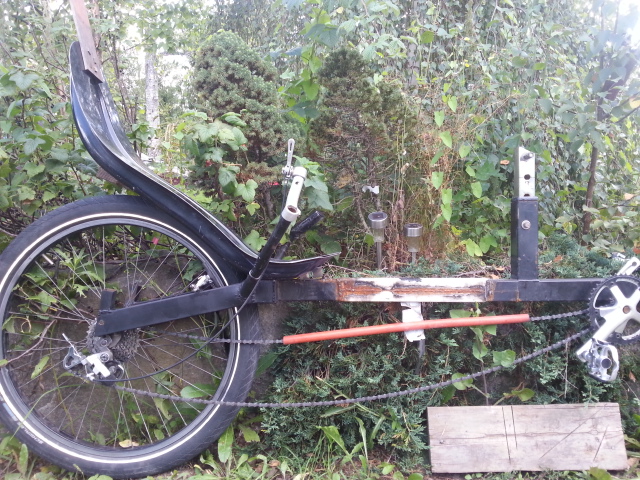

Tunkkasin etu- ja takaosan irti toisistaan - 250mm oli Annin säädöillä putket sisäkkäin. Jos Tavastille pidennetään 100mm tai vähän yli, jää 130mm-150mm sisäkkäin - kai se riittää?

Nokialla perjantai iltana tuunattiin tähän Tavastin mentävä penkki, ja sille kiinnikkeet, kiitos Jorille avusta ja hitsauspuikoista - Kempistä ei oo hyötyy jos puikot jää kotiin :?
Itse kisassa pyörä toimi suht hyvin, ketjut tippuili välillä ja takavaihtaja, ronksutti jostain syystä - pitänee vaihtaa tuoreempi suistaja ja parempi vipu. Ketjun tippuminen edessä, johtuu eturattaan/keskiön vinoudesta.
Ajo sujui kuitenkin kahestaan hyvin, polkemisen epätahtisuudesta ei ollu mitään haittaa, vaikka kumpikin käytti vaihteita oman mieltymyksen mukaan - eturattaitakin käytettiin välillä isompia: Tavastilla 38ja 42 miulla 38ja48.
Pyörä myös kulki hyvin, miehistä enempi kiinni - varsinkin niissä "peesijunissa" ajeltiin välillä n. 30keskarilla useita kierroksia. Jopa Tuomon peesissä ajeltiin pariin otteeseen.
Eli pientä tuunausta ensi vuoteen - toiveissa olis: Rakentakaa pari tandemia ens vuoden kisoihin ja pakottakaa joku mukaan takapenkille :wink: saatas oikee kisa tandemien kesken :mrgreen: Vaarana tietty se ettei saada Tavastin kanssa kultaa mutt sehän meillä on jo 8)
