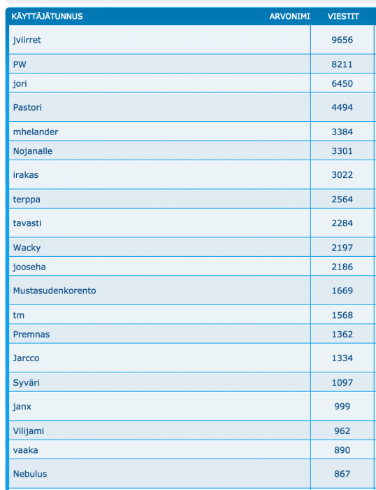

Tässä tämän hetken tilanne 20 eniten viestejä kirjoittaneiden osalta. Kaksi tuolla on kovasti karkuteillä.

Häh, kuulunko mä TOP20-listalle :D :shock: ??
Re: Renkaat
Juu oon mä kirjaillut ennenkin. Kärjessä yhdellä fribafoorumilla pitkälti yli 10000 viestillä, joten ei ihme, että nimi esiintyy vuoden kirjailujen jälkeen jo listassa täälläkin. Kremppaa kun on, ehtii urheilulta kirjoittamaan.

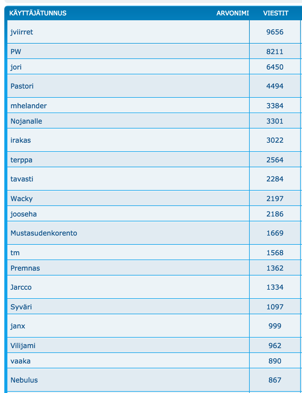

Listassa olisin paljon ylempänä, jos en jossain 2000-luvulla olisi vaihtanut nimimerkkiä salasanan hukkumisen johdosta.

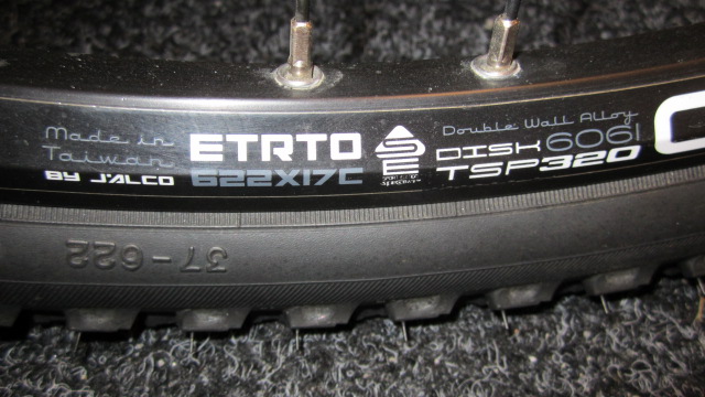

Mistä tietää kuinka leveä rengas sopii vanteelle ?
Haarukkaan mahtuisi 20 mm leveämpi, mutta ei paljon korkeampaa.
Pyörässä on nyt Suomi tyres W106 nastarengas 622 / 37mm leveä rengas
ja se on Suomessa tehty.
Olisiko Lumisille pyöräteille mukavampaa rengasta ehdottaa ?
Continentalilla on kitkarengaskin 37mm ja 42mm leveänä.
On kyllä kestänyt sepeliä 1.5 talvea ja pystyssä olen pysynyt.
T:Jere
Suomi tyres winter W106.
