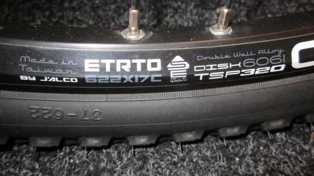

Mistä tietää kuinka leveä rengas sopii vanteelle ?
Haarukkaan mahtuisi 20 mm leveämpi, mutta ei paljon korkeampaa.
Pyörässä on nyt Suomi tyres W106 nastarengas 622 / 37mm leveä rengas
ja se on Suomessa tehty.
Olisiko Lumisille pyöräteille mukavampaa rengasta ehdottaa ?
Continentalilla on kitkarengaskin 37mm ja 42mm leveänä.
On kyllä kestänyt sepeliä 1.5 talvea ja pystyssä olen pysynyt.
T:Jere
Suomi tyres winter W106.
