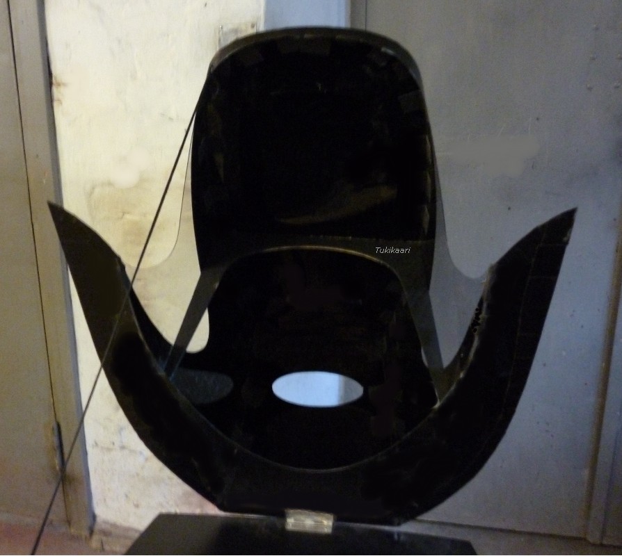

Kopassa on 4 mm:n vanerista tehty tukikaari kopan tukevoittamiseksi.
Näppärää, löytyykö tukikaaresta kuvaa?

Mustasudenkorento kirjoitti:
Kuva kopan sisäpuolelta:
Ukko sisällä:

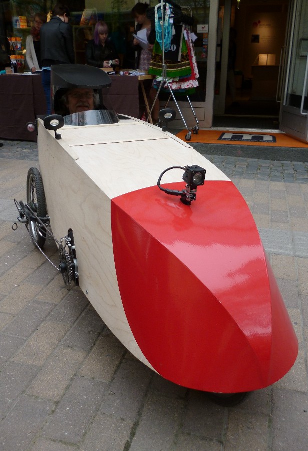

Viestit: 14403
Re: SH18
Sikahieno!
Jos tuossa olisi tavanomainen sivuketjuisen vasemmanpuoleinen ketjuvienti katteen sisäpuolella. Siitä ei tunnistaisi päältä, että se on polkemalla liikkkuva vehje. Nyt sekin näkyy päälle. Minusta tuo on taidetta. Varsinkin nyt, kun kabiini täydentää muotokokonaisuuden ja ulkopuolinen ketju selittää toiminnan.

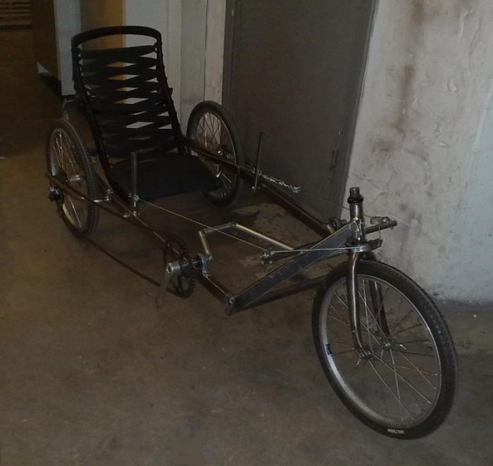

Enpä löytänyt tämän parempaa kuvaa:
Vaijeri kiertää etupyörän akselia koko ajan yhtä etäällä ohjausliikkeen aikana eikä tee kulmaa ohjaussauvojen kohdalla.
Re: SH18
Ei tee kulmaa ohjaussauvojen kohdalla kun ohjaus on suorassa, mutta kun käännät ohjauksen ääriasentoon niin kummatkin vaijerit painuu alemmas sauvojen kohdalla ja kulmaa tulee. Vaijeri siis kiristyy käänettäessä, sen pitää joko venyä tai jonkun kiinnityksen antaa periksi.
