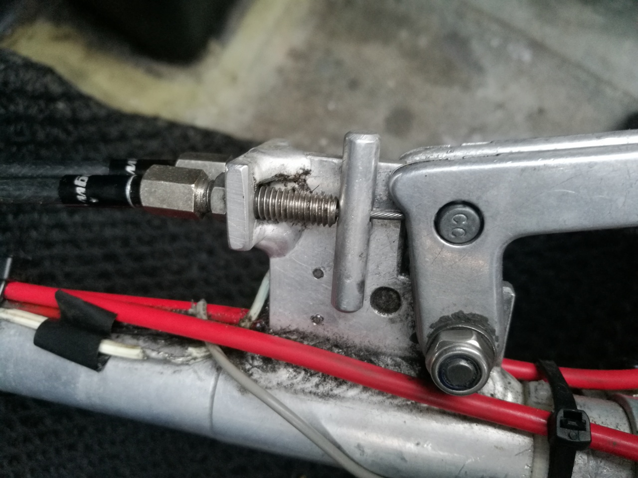

Vaijerin pää siis lähtee kahvasta mut ei tule enää läpi seuraavasta esteestä.
Viestit: 1565
Vaijerin pää siis lähtee kahvasta mut ei tule enää läpi seuraavasta esteestä. 1232019162145.jpg
Tuohon lattarautaan täytyy sahata vaijerin levyinen rako, kyllä se silti kestää jarruvoimat.

Kiitos kuvasta.

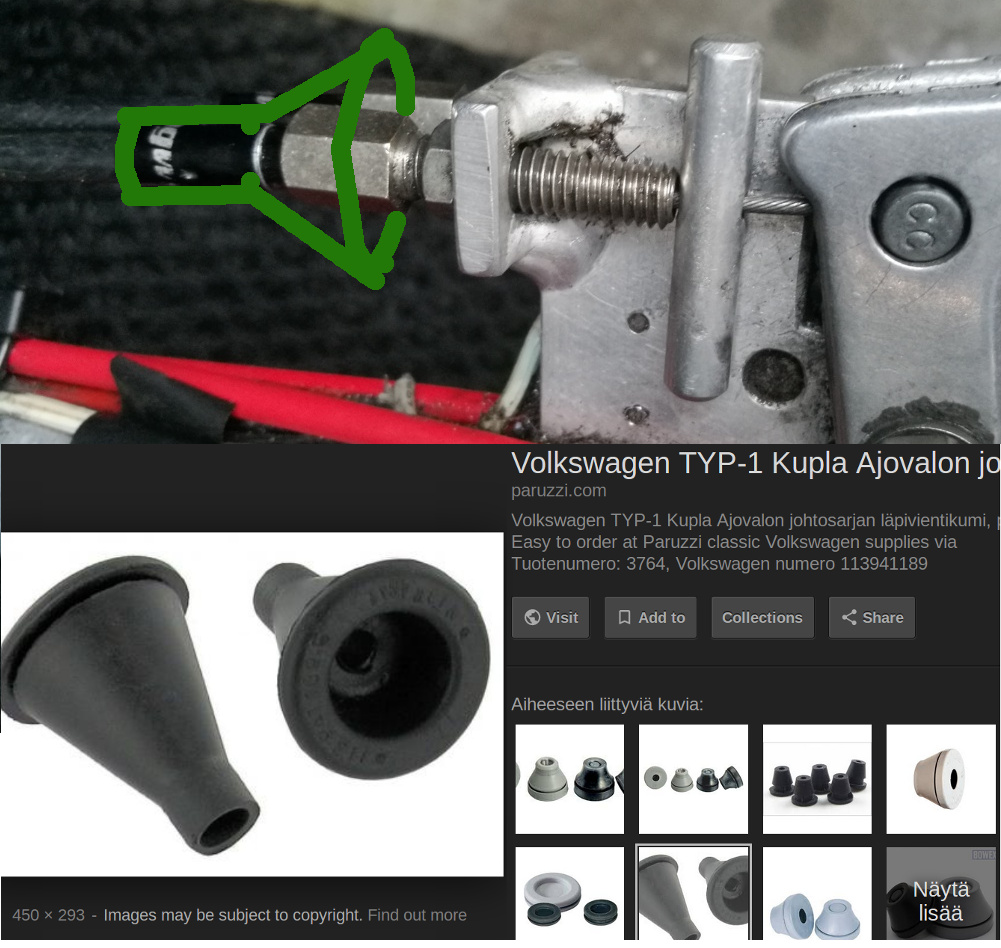

Käy kumikaupassa ja osta läpivientikumit molempiin vaijereihin. Kalvoläpivientikumista kun leikka sen kalvon pois, saa siitä pienen suppilon. Jos haluaa hifistellä, voi ostaa kuplavolkkarin ajovalon johtojen läpivientikumin, mutta kalvoläpivientikumin saa helpommin ja halvemmalla.
Jotenkin näin. Suppilo voi olla vaijerissa vähän alempana normaalisti, mutta kun tarvitaan viinahuikka vaijerille, suppilon voi vetää aivan ylös, nostaa ohjainvarsi mahdollisimman pystyyn, venyttää sormin vaijerin kuorta alas päin ja kaataa taskumatista pontikkaa suppiloon. :mrgreen:

No tuohan olis hyvä jos suppiloita on viel valmiina.
Viestit: 14444
Onhan noita. Teillähän lapsiperheenä on varmaan tuttipullon tuttejakin vielä jossain. Sellaisen kun kiristää kumilenkillä vaijerikuoren ympärille, niin pääsee jo huomenna juottamaan vaijeria. :)
