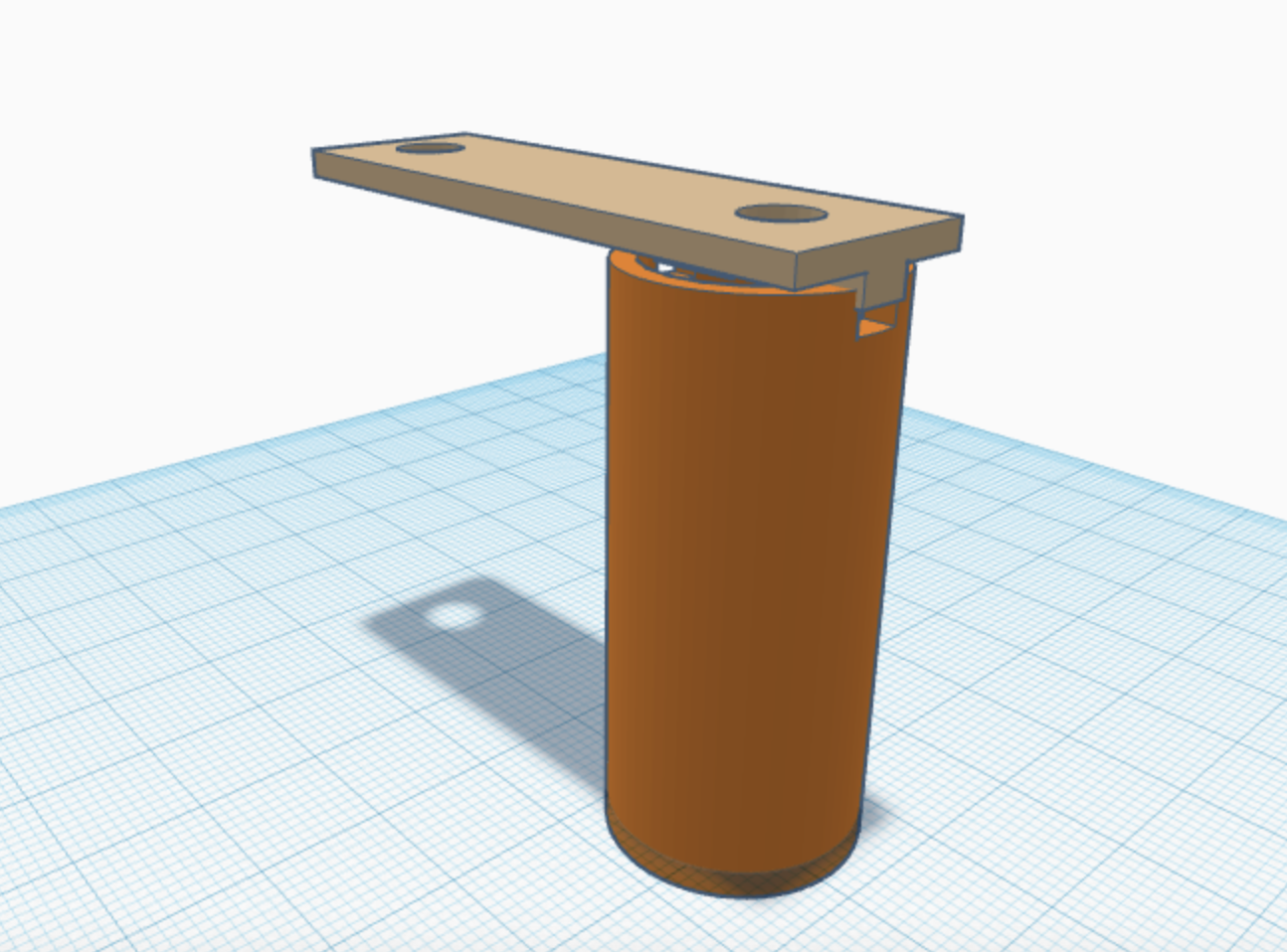

Tällaista pähkäilin? Luulis voimien riittävän. Tällä tavalla saisin lokarikiinnikkeet sellaisenaan käyttöön.
Se toimisi samalla pantana tuolle kiinnitykselle.

Pääsin taas konserttikiireiltä käymään autotallilla. Etuakselista löytyi juuri sopiva ja tukeva kolo 20mm putkelle. Siihen kun laittaa putken, jonka voi pultata tuosta mustasta ulkoputkesta läpi ja kiinnittää siihen tuon ohjauksen työntötangon, niin tilaa jää vähän isommallekin kengälle.
Menipäs tämä helposti! Tämä testi on tehty muoviputkella ja jo sillä tuntuu, että ohjaus toimii tarpeeksi herkästi. Seuraavaksi hommataan sopivaa teräsputkea ja laitetaan homma toimimaan. Kuva

Joku tommonen viritelmä ton pahvin paikalle metallista, millä putket kiinnitetään nivelellä toisiinsa. Mahtuu just ton poikittaisen runkoputken ali. Kuva
