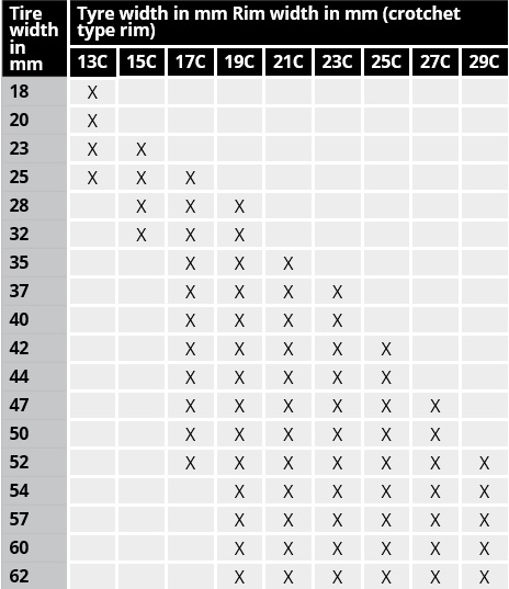

Löysin tällaisen taulukon renkaan leveys / vanteen leveys.
Tuon mukaan kävisi 25-52 mm leveä rengas 622X17C vanteelle.
Onko helpompi ajaa lumessa leveämmällä renkaalla ?
T:Jere
Taulukko.
Taulukko.

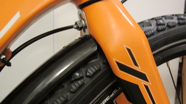

Sittenkin piti lokaria lyhentää etupuolelta ja
siirtää kiinnitys etuhaarukan takapuolelle.
Tekeeköhän kapea vanne renkaan pinnan kaarevammaksi?
Taakse ei mahdu, jos ei ota lokaria kokonaan pois.
Haluaisin pitää lokarit kuitenkin, kun syksyllä on niin märkää.
Huomenna pääsee sitten kokeilemaan käytännössä miltä tuntuu.

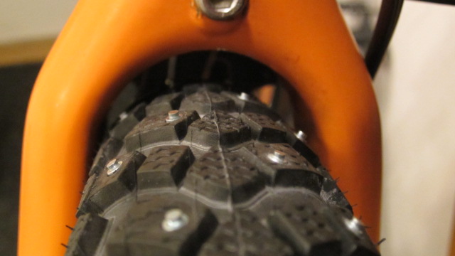

Schwalbe Marathon Winter 50-622.
Lokaria piti lyhentää.

No, Schwalben Marthon Winteriä (50-622) eturenkaana tuli kokeiltua tänään.
Ja kyllä, leveämpi rengas on talvella parempi.
Rengas on mukavampi, suuntavakaampi ja rullaa ihan hyvin.
Toki ilman lämpeneminenkin paransi kulkua paljon.
Vielä kun saisi samanlaisen renkaan mahtumaan lokarin kanssa taakse.
Ilman lämpeneminen vaikuttaa toisellakin tapaa.
Tuntui, että ei ole kiire mihinkään, kun ei heti jäädy pysähtyessä. :)
T:Jere

Tänään ajaessa ihmettelin, kun lumi poistui eturenkaasta vasta etuhaarukan etupuolelta.
Siitä mistä olin lokaria juuri lyhentänyt.
Luulisi, että irtoaa helpommin jo aikaisemmin.
Lumen lämpötila tietysti vaikuttaa.
No saa lokarin pätkän tehtyä etupuolellekin.

Halusin laittaa taakse myös leveämmän nastarenkaan,
mutta ei sinne sopinut edes 42mm leveä.
Eteen siis laitoin 50mm leveän.
Sitäkö se sporttipyörä luokitus tarkoittaa.
Otti kiinni takahaarukkaan poljinkeskiön takaa.
Tuskin pyörä olisi pilalle mennyt,
vaikka tuo takahaarukka olisi hitsattu 2cm verran leveämmäksi.
Olisiko oletuksena, että pyörällä ei ajeta talvella?
T:Jere
