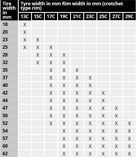

Löysin tällaisen taulukon renkaan leveys / vanteen leveys.
Tuon mukaan kävisi 25-52 mm leveä rengas 622X17C vanteelle.
Onko helpompi ajaa lumessa leveämmällä renkaalla ?

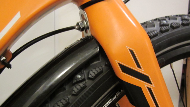

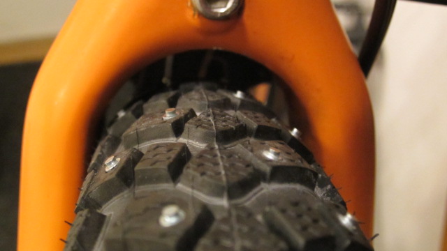

Pyöräkaupassa tuli käytyä tänään.
Olisi löytynyt suoraan hyllystä Continentalin kitkarengas 622-42 koossa.
Mutta pienen hypistelyn jälkeen en kuitenkaan uskaltanut sitä ostaa.
Olisi kyllä ollut kevyt ja mukava ajaa,
mutta sapelihammassepelin kestävyys epäilytti. :)
Jotain leveämpää halusin kuitenkin kokeilla kuin 37-622 ja
ostin eteen Schwalben Marthon Winterin 50-622 koossa.
Paine suositus 2.5-5 bar.
Aivan maksimi koko 622X17C vanteelle.
Sittenkin piti lokaria lyhentää etupuolelta ja
siirtää kiinnitys etuhaarukan takapuolelle.
Tekeeköhän kapea vanne renkaan pinnan kaarevammaksi?
Taakse ei mahdu, jos ei ota lokaria kokonaan pois.
Haluaisin pitää lokarit kuitenkin, kun syksyllä on niin märkää.
Huomenna pääsee sitten kokeilemaan käytännössä miltä tuntuu.
Ihmettelen, ettei läskipyörissä ole lokareita,
kai niihin lokarit kuitenkin saa.
T:Jere
Schwalbe Marathon Winter 50-622.
Lokaria piti lyhentää.
