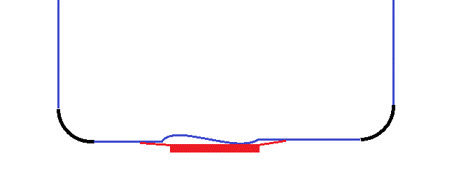

Eikös Sakarilla ole tuossa molemmille käsille toteutettu yksikäsiohjaus. Käsitin, että tuo vaijeri kulkee lenkkinä tuolta istuimen takaa kahden blokipyörän kautta. Ei näy, mutta arvaan.
Näppärän jousen vaijerille saisit jousittamalla toisen noista blokipyöristä. Turvallisuuden takia jouseksi pitäisi valita puristusvetojousi tai laittaa vetojousen rinnalle jousen sisään löysä narulenkki :), jottei jousen katkeaminen kokonaan tapa ohjausta. Jousi estää vaijerin ylikuormittumisen mekanismin epälineaarisuuden takia.

Eikös tällöin ohjaustuntuma toiseen suuntaan nopeasti käännettäessä ole veltto. Pyörän takaosassa lienee saman tyyppiset pyörät? Sinne kun laittaa niin sauvoilta eteen olisi jäykkä yhteys. Käytännössä lopputuloksen kannalta kai sama mihin jousen laittaa. Omassani jousi oli vaijerin "rinnalla", eli jousen katkeaminen ei olisi aiheuttanut vaaratilannetta, ainoastaan löysyyttä ohjauskeen. Harmi kun siitä ei tullut otettua kuvaa, tässä periaate:
Mustat ovat siis rungon takaosassa olevat putket joiden läpi vaijeri menee. Sininen on vaijeria joka on jousen kohdalla löysällä ja Punainen on vetojousi joka on vedätyksissä ja kiinni vaijerissa tämmöisillä:

Joo, vaijeri kiertää istuimen takaa ja joka kulmassa on blokipyörät. Olen Jukan kanssa samaa mieltä, että blokipyörän jousitus tekisi ohjauksesta velton. Olen säätänyt ohjauksen sen verran nopeaksi, että vipujen vinovedot ovat kovin pieniä.
Laitoin vaijeriin kumijousen niin, että se vain vetää vaijeria sivuun pitäen sen sopivan kireällä ja, kun se on vaijerin vanttiruuvin kohdalla, vähentää se ruuvin väpättämistä täristävissä kohdissa.
