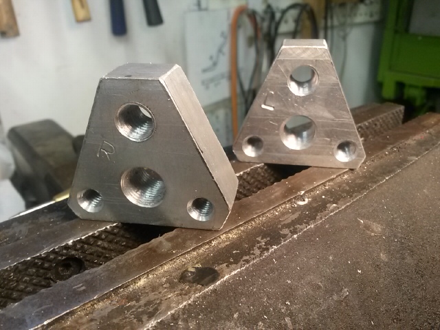

Miksei kukaan täällä tee näitä kammen lyhentäjiä?https://www.google.fi/search?q=poljinka ... shorteners
Nuilla ois helppo kokeilla kampipituuksia. Pitäiskö alkaa ite tekemään? :D
Ei muutaku, alottamista vaille valmis :mrgreen: Noitakin pitänee olla erilaisia, eri kammille :?
Valmiit! Innostuin testaamaan kierteiden tekoa uudella pylväsporalla :D
