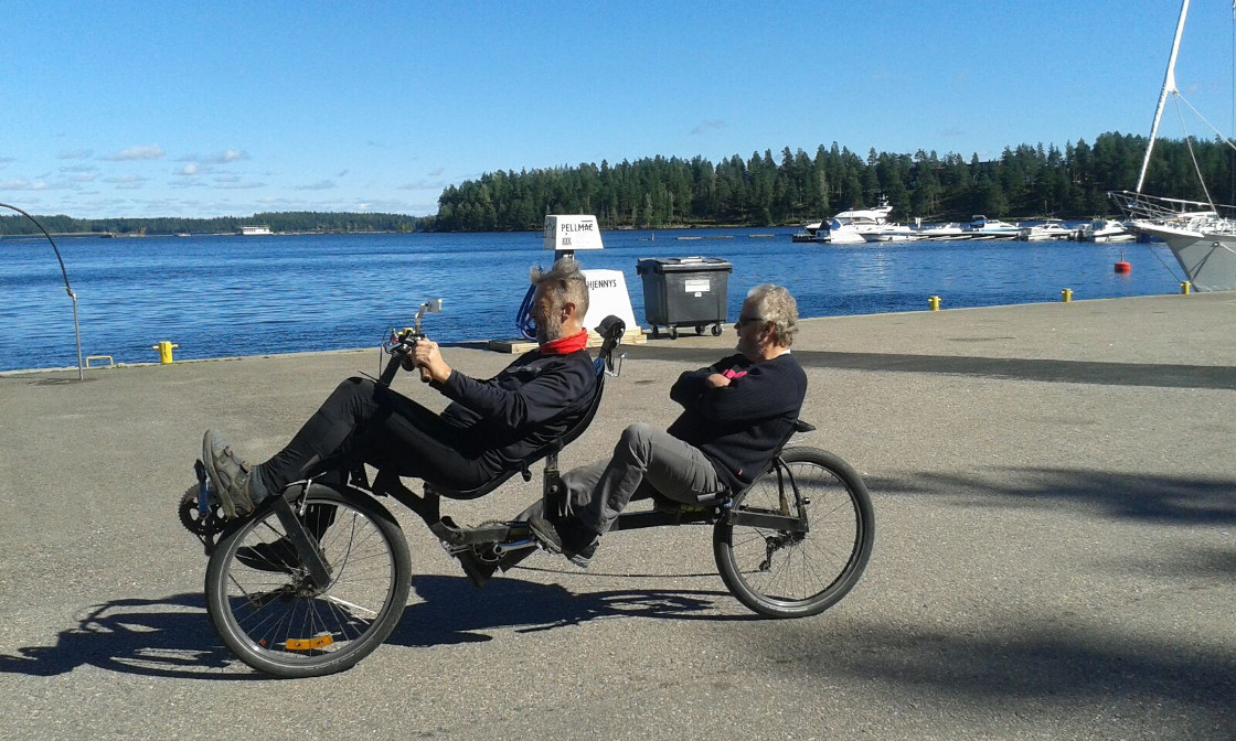

Voi olla ett luottamus rakentamaani pyörään, ei ollu korkea. Pari kuvaakin noista koeajoista on, hämmästyin ku toinen takakuski poljeskeli kovin rennon näköisesti, kädet puuskassa :mrgreen: Harmi ku kuvat oli liian suurella resoluutiolla, ei mahu tänne.

Laita kuvat minulle sähköpostilla, niin pienennän ja uppaan tänne. Etunimi.Sukunimi@tut.fi
...kävipäs se äkkiä. Tällainen tuli kuva.

Onpas partiokaverit sielläkin kovin harmaita. :mrgreen: :oops:
Näinpä siinä on käyny - sisältähän ne on samanlaisia pojannulikoita ku ennenkin :wink: Siis pään sisältä - fysiikka hieman hidastuu, keltä enemmän keltä vähemmän.

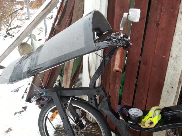

Sen verran tuiskutti, ett tuli taas mietittyä jonkinlaista tuulisuojaa - se olis helppo tuohon varmaan asentaa, keulaan ja ohjaustankoon kiinni.

Tuiskusuojaa askartelin, tuulilasi materiaali puuttuu ja retkipatjaakin niukasti varastoissa. Eteen laitoin pienen lokarin poikittain kaareksi ja pitkittäis jäykkääjinä on järviseten kärjet (sukset). Testiä ja lisää materiaalia jesarikin taitaa loppuu ;)
