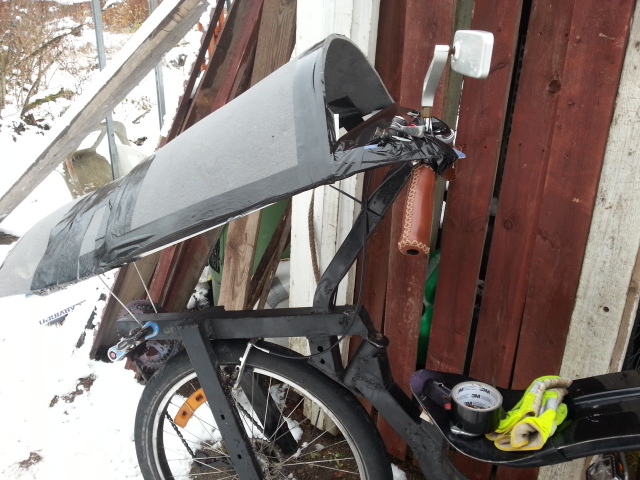

Kirjoittaja PW
Tuiskusuojaa askartelin, tuulilasi materiaali puuttuu ja retkipatjaakin niukasti varastoissa. Eteen laitoin pienen lokarin poikittain kaareksi ja pitkittäis jäykkääjinä on järviseten kärjet (sukset). Testiä ja lisää materiaalia jesarikin taitaa loppuu ;)
