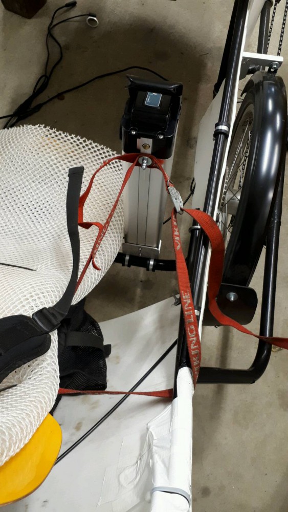

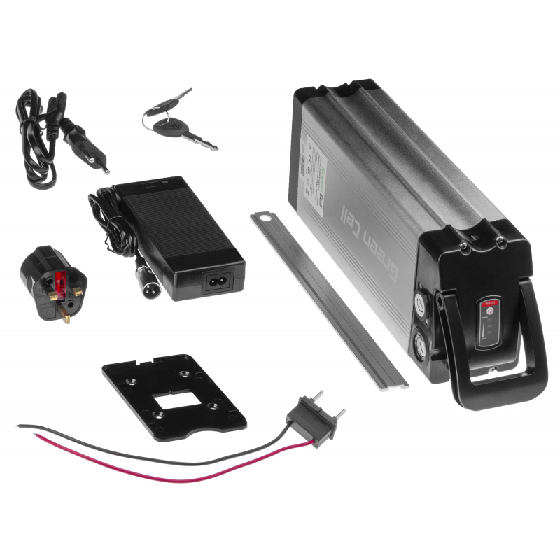

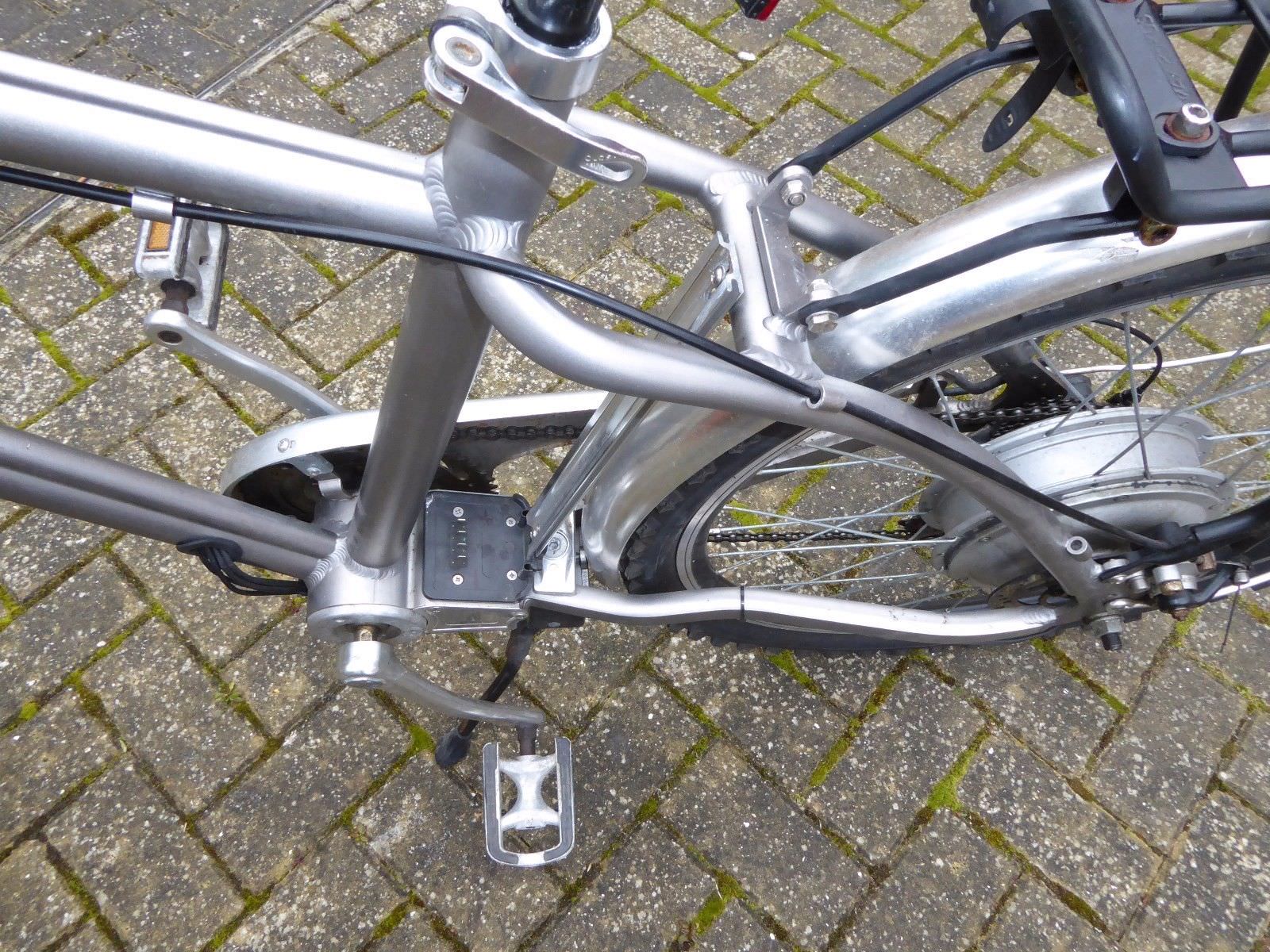

Akun kans on pientä operaatiota luvassa.
Akun kanssa tulee kiinnityskisko, pohjalevy ja liitin. Nuo pitää jotenkin saada yhteen.
Kuva siitä miten nuo on tehdaspyörissä.
Viestit: 7888
Re: Punakettu - Hase Kettwiesel

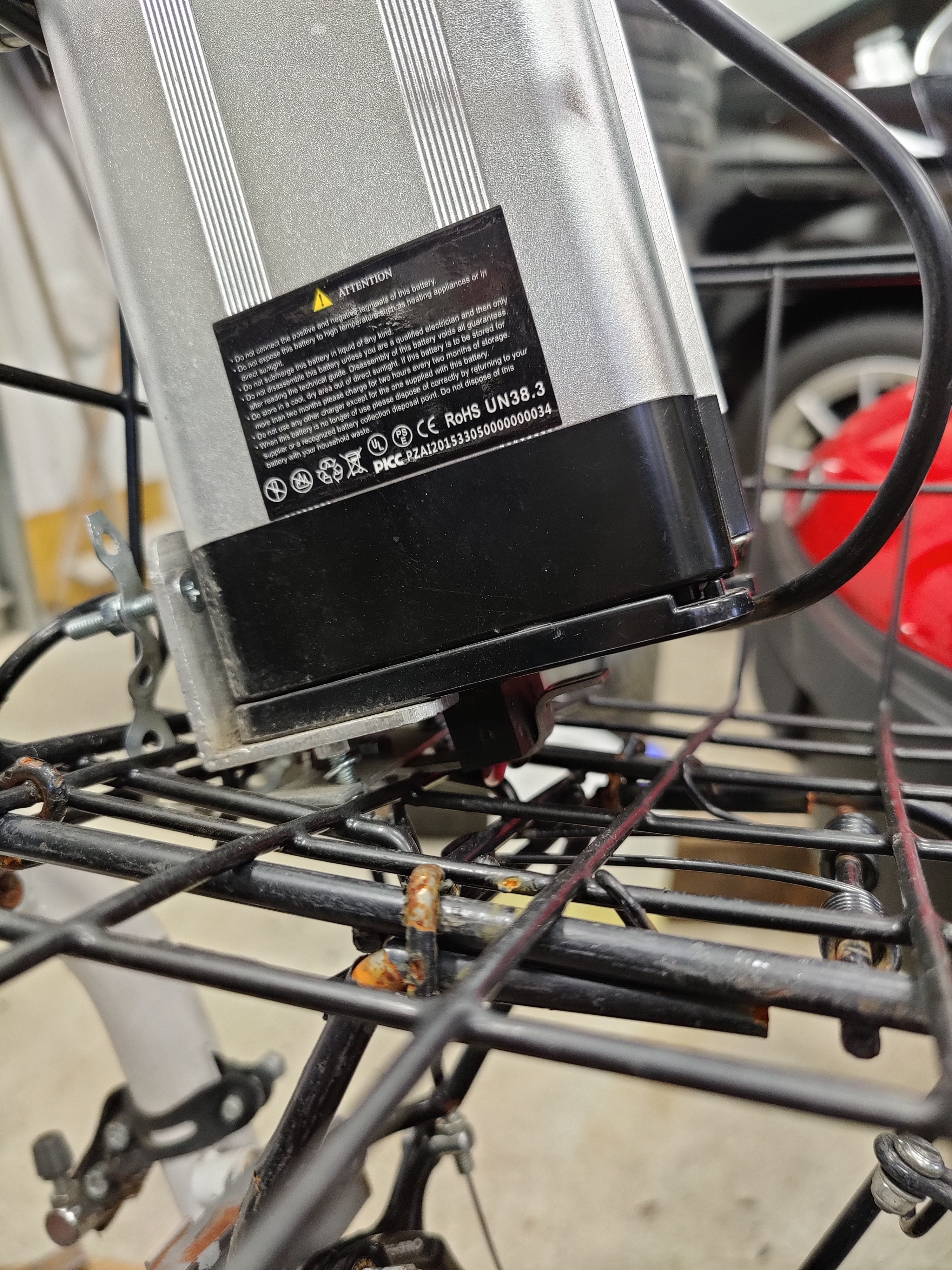

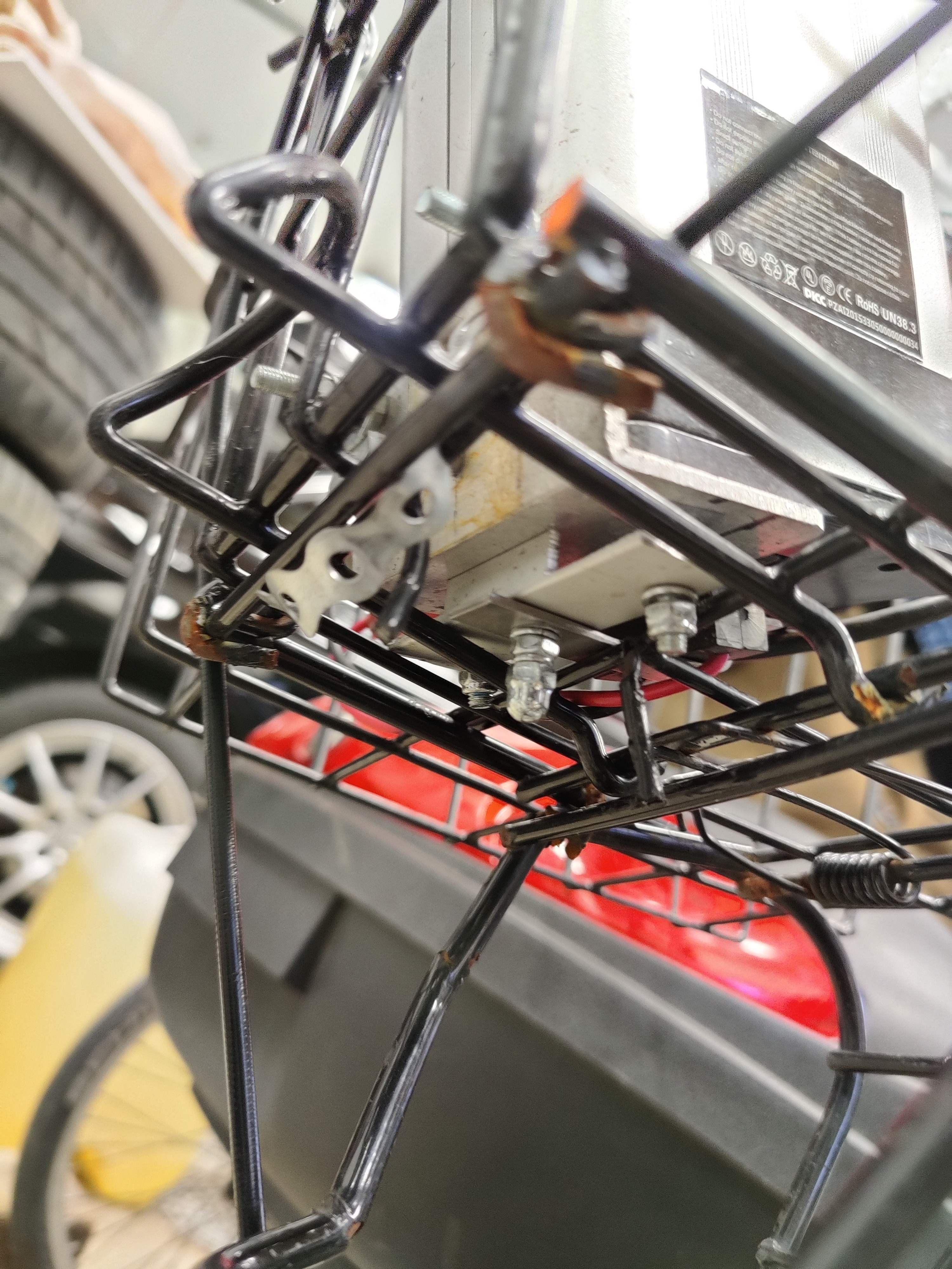

Itse tein 50x50mm alumiinikulmasta yhdistysosan ja lisäksi vielä kynnen pitämään liitintä paikoillaan.
Kiinnityskiskoon voi lisätä kiinnityspultteja, kunhan laittaa uppokantaisia joille tekee upotuksen.
Akku irtoaa kiinnityskiskosta virta-avainta kääntämällä.

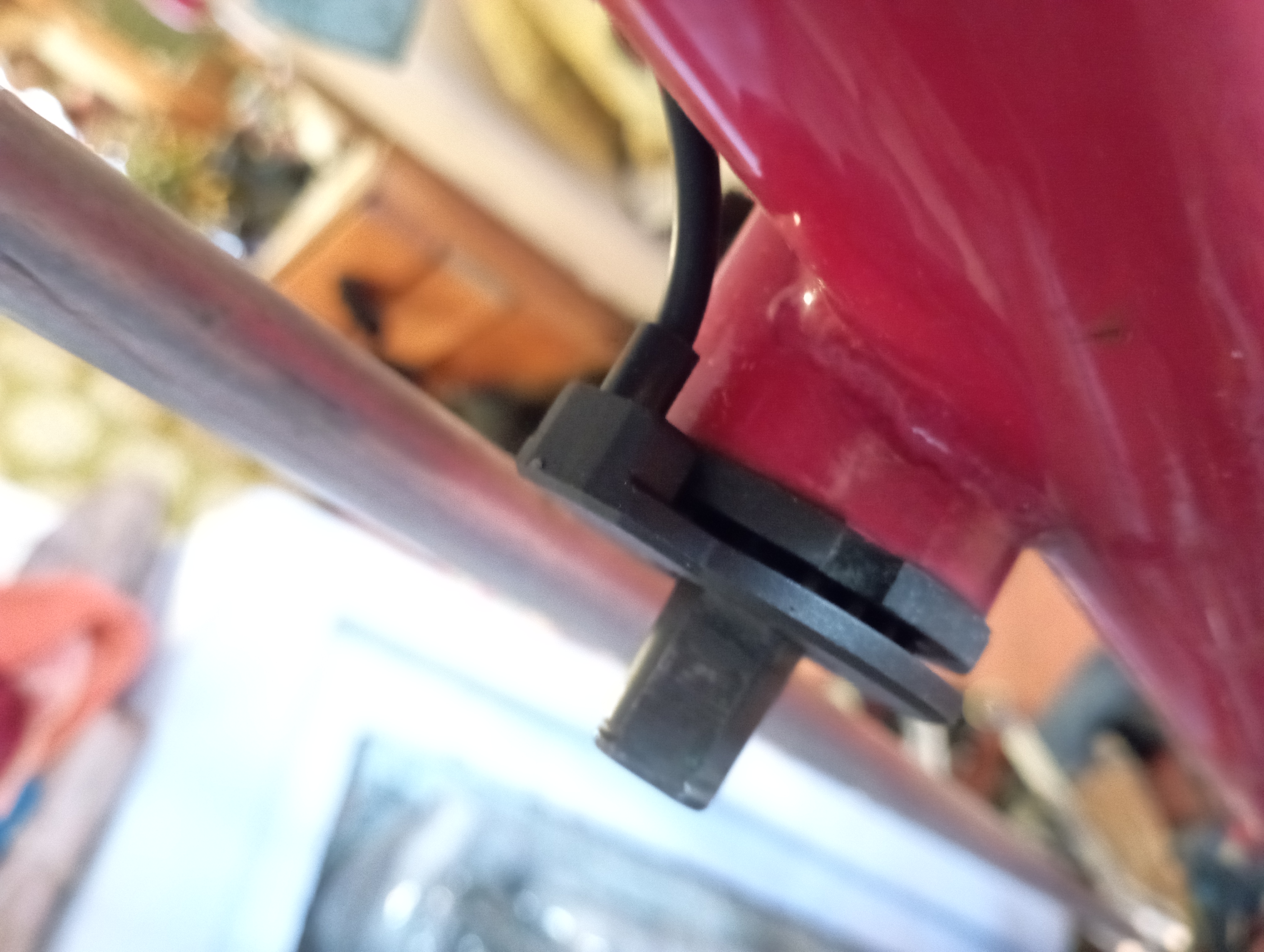

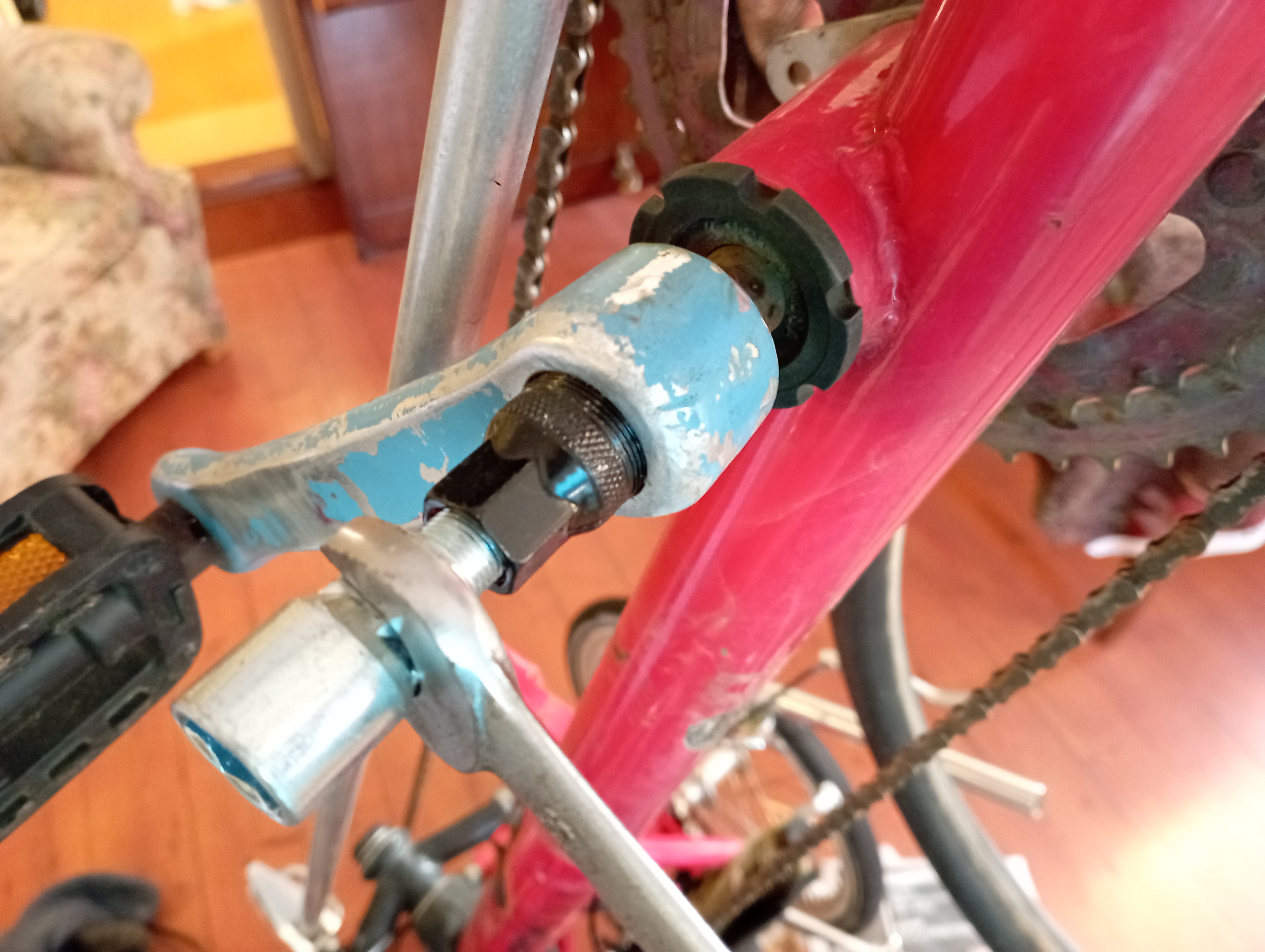

Pyörä kaivettu hangesta, uunin eteen sulamaan. Kiekko pois, rengas kuivumaan ja uuteen kiekkoon. Vasen kampi pois, pyyhkästy liat pois ja poljinanturi (PAS) paikoilleen. Kuuluuko keskiön ja anturin väliin jäädä tuommonen rako ku kuvassa?

Pistä kampi paikoilleen, jolloin näet mahtuuko se olemaan siinä. Tuossa mallissa anturi on samaa pakettia magneettikiekon kans, eli niiden keskinäisistä välyksistä ei tarvi olla huolissaan.
