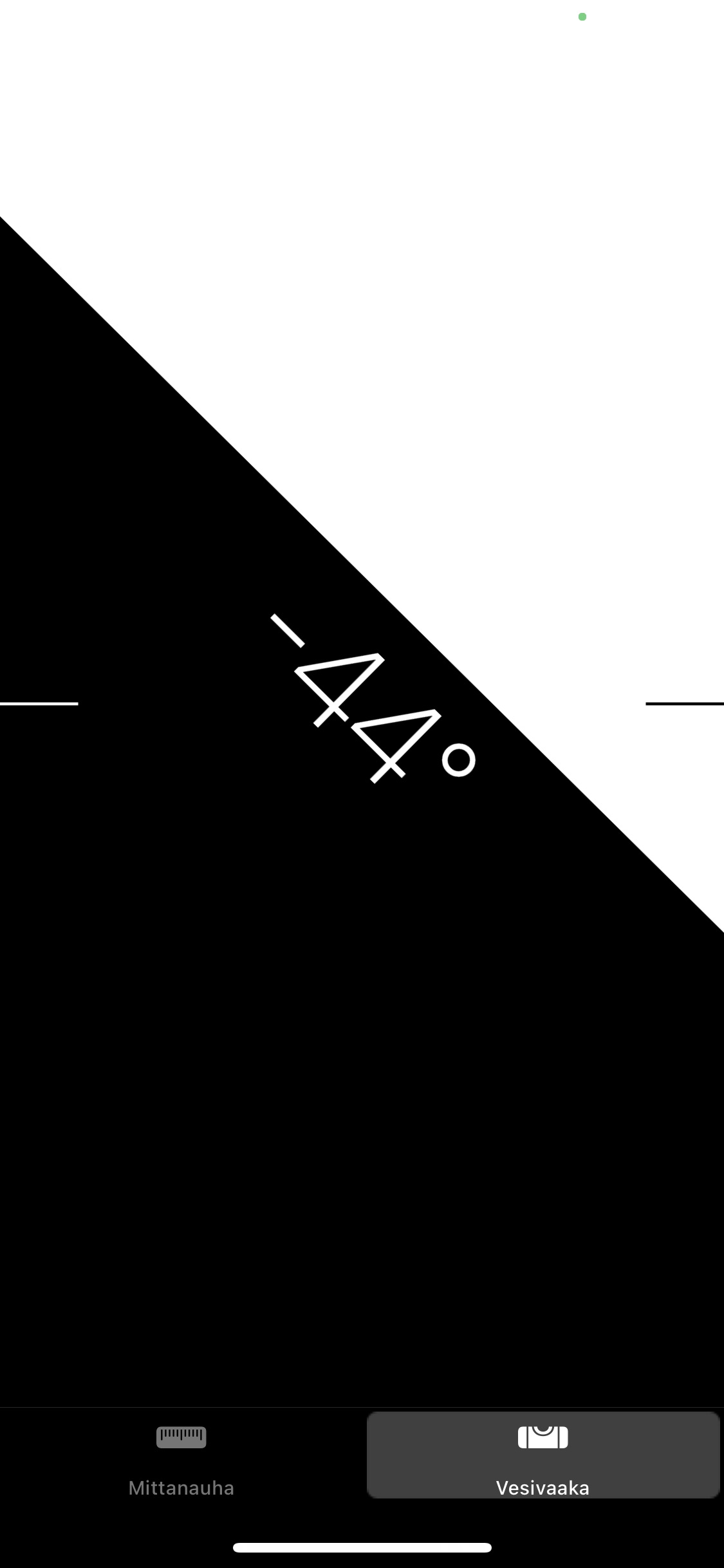

Whoa! Digitaalinen vatupassi! Saako niitäkin Biltemasta niin kuin tönäreitä?
Sulla on tollanen vatupassi todennäköisesti kännykässäsi!

Tuo lienee M0t0netistä. Kätevä kapistus pyöränrakentajalle, jos haluaa tehdä kulmat suunnitelman mukaan tai mitata ne valmiista pyörästä.
Mulla on samanlainen, mutta lyhempi kuin tm:llä ja siitä puuttuu libellit. Elektroniikka vakautuu paljon hitaammin kuin kupla, joten sillä ei korvaa normaalia vatupassia.
Hyvinkin saattoi olla Motonetista, ikää jo useampi vuosi.

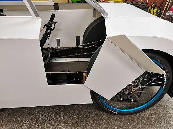

No nyt on kulku helppoa 1CV:n kyytiin!
Veitsi välähti ja kylkeen ilmaantui oviaukko.
Aukon reunaan kun liimailee alumiinilatasta jäykkärin, niin eiköhän korin saa pysymään kasassa.
Ovi on kevyt ja pysynee paikallaan magneeteilla. Saranan voisi tehdä jesarista, tai vaikka kennolevystä taivuttelemalla.

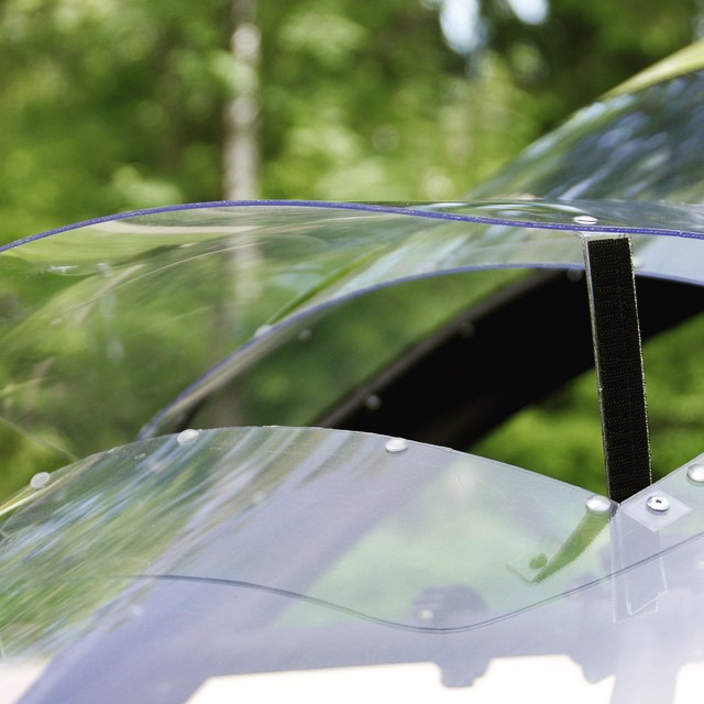

Sinulla Artsi kun on Arcuksesta paljon ajokokemusta myös huonolla kelillä (vesisade jne), niin kuinka pieni läpinäkyvä "aukko" tuulilasissa riittää turvalliseen ajamiseen? Onko se suunnilleen tuollainen alla näkyvän aukon kokoinen vai jotain muuta?
Mietin tässä vaan, kuinka iso pyörivän kiekon tuulilasissa pitäisi olla. Tähän toki vaikuttaa suuresti se, kuinka kaukana kuskin silmistä tuulilasi on...
Arcus tl aukko.jpg (68.75 KiB) Katsottu 4975 kertaa
