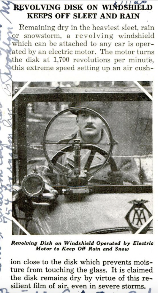

Tämä saattaa kyllä olla kokeilemisen arvoinen juttu. Haittaakohan vino tuulilasi kuinka paljon tuota toimintaa?
Kierroksia on lehtijutun (Popular Mechanisc 12/1934) mukaan 1700 minuutissa. Pitäis siis löytää sopiva moottori ja rakentaa sille kuvan kaltainen 90° vetoakseli.
Tässä linkki koko lehteen, mielenkiintoisia juttuja muuten siinä!
https://books.google.fi/books?id=yt8DAA ... e&q&f=true
Kinnerihommissa tuo karting-kypärän versio ei varmaan toimi, koska sen pitää toimia myös hitaammissa vauhdeissa.

Älkää tuijottako liikaa tuohon kierroslukuun. Se on varmaankin enimmäkseen kotoisin nelinapaisen oikosulkumoottorin luonnollisesta kierrosluvusta. Olennaisinta on, että vesikerros lasin pinnalla on riittävän ohut, eli siksi tasainen keskipakovoiman takia.
Tuo minun pahvikiekkokokeilu toimi kyllä hienosti myös vinossa ja aivan kävelyvauhdissa. Sitä en tiedä, miten kävisi, jos siihen sataisi jalkarätin kokoisia räntäkökkäreitä. Joka tapauksessa tuo kyllä toimii myös vinossa, sillä keskipakokiityvyys on helposti monikymmenkertainen verrattuna painovoiman kiihtyvyyteen, joka tuossa sitten onkin vinossa. (1500 rpm 0,1 m säteellä keskipakokiihtyvyys on 250-kertainen painovoimaan nähden)

Minä ymmärsin tuosta tekstistä, että auton mallissa se sadevesi ei kosketa tuota pyörivää lasia ollenkaan, koska siihen syntyy ilmapatja.
Re: 4-pyöräinen Teppoën 1CV
Lähetetty: 11 Tammi 2021, 16:46
ajou kirjoitti: 11 Tammi 2021, 16:44
Riippuu vauhdista. Epäilen vahvasti, ettei kovin ohut ilmapatja ehdi kääntää sadepisaraa ainakaan satasen vauhdissa. Se ilmapatjakin liikkuu vain pyörien kiekon mukana ja kesipakovoima painaa sitä keskeltä kohti reunaa. Ei sellainen mitään kanna, liikkuu vaan itse ja siltä osin työntää myös 800 kertaa tiheämpää vesipisaraa sivuun.

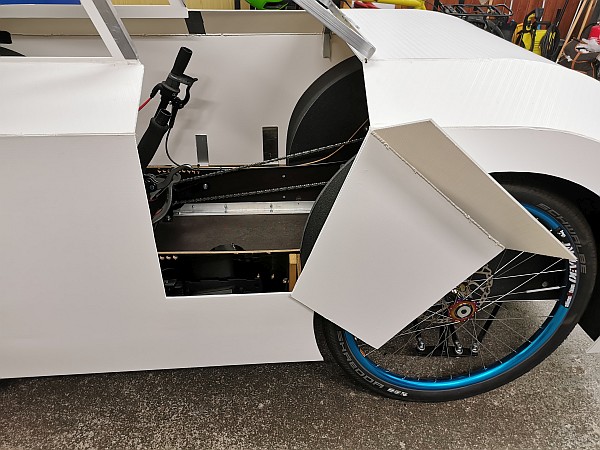

No nyt on kulku helppoa 1CV:n kyytiin!
Veitsi välähti ja kylkeen ilmaantui oviaukko.
Aukon reunaan kun liimailee alumiinilatasta jäykkärin, niin eiköhän korin saa pysymään kasassa.
Ovi on kevyt ja pysynee paikallaan magneeteilla. Saranan voisi tehdä jesarista, tai vaikka kennolevystä taivuttelemalla.

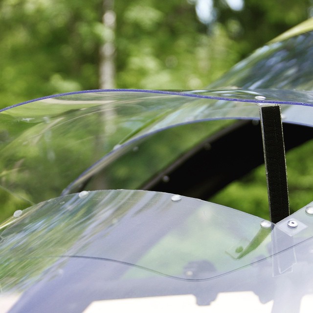

Sinulla Artsi kun on Arcuksesta paljon ajokokemusta myös huonolla kelillä (vesisade jne), niin kuinka pieni läpinäkyvä "aukko" tuulilasissa riittää turvalliseen ajamiseen? Onko se suunnilleen tuollainen alla näkyvän aukon kokoinen vai jotain muuta?
Mietin tässä vaan, kuinka iso pyörivän kiekon tuulilasissa pitäisi olla. Tähän toki vaikuttaa suuresti se, kuinka kaukana kuskin silmistä tuulilasi on...
