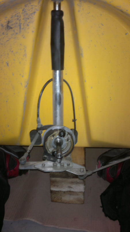

. Meneekö Saukillakin se vaijeri yläkautta jarrulle?
Menee yläkautta.
Viestit: 18010
Eipä se taida jarruvaijerin vetosuunnan kääntäminen juuri auttaa, tulee ehkä jyrkempi mutka ja sinne jää kuitenkin kondenssivedelle mutkapaikka jossa jäätyä :?
Jospa olisivat tajunneet laitta jarrun toiseen asentoon, veto vaakaan, lyhyempi vaijeri, loiva mutka :? No ei voi mitään - kesä tulee, ei vaijerikaan jäädy ;)
Viestit: 14444
Näitä on hankala lukea, kun ei ole kuvaa vaijerin kulusta. Ei löytynyt edes Questin huoltomanuaalista. Laitan tähän nyt pelkkiä mielikuvia ja luuloja vaijerin kulusta kahvoilta jarrulle.
Onko vaijerin vapaa osa tosiaan ylhäältä alas vetävä, kuten tuosta vivun pään muodosta voisi päätellä. Vaijeriputken ulkopää siis pyöräkotelossa ylös päin. Olisihan se nyt paljon parempi, jos vaijerin pyöräkotelon puoleinen pää olisi iskarin kylkeä pitkin ensin putken pää alas päin ja vasta tuolla ylhäällä kääntyisi alas. Tällöin alamutka olisi kinnerin sisällä.
Jos ei saa alamutkia pois, pitä laittaa viinaratti ja muistaa juottaa säännöllisesti. Ei se öljyä lisäämällä parane, viinaa se tarvitsee. Viinalla saa veden pois vaijerin alamutkien vesilukoista, koska viina liukenee veteen ja tuo veden ulos valuessaan pois. Öljy jää kellumaan vesilukon pinnalle ja vesi pysyy sen alla hyvässä tallessa, eikä vesi öljykalvon alta haihdu edes lämmöllä, ennen kuin kiehuu.
Viestit: 18010
Yritin kuvata, vaijerin kuori tulee alhaalta käden takaa ja näkyy keskisormen päässä. Kiertää yläkautta oilealle puolen, vaijerin pää ja säätömutikka näkyy - varsinainen jarru vipu ylempänä, ei näy kuvassa. Vaijeri ei vedä jarruvipua, vaan se kuori työntää sitä.
Saikohan tästä taaskaan mitään tolkkua :?

Mangon jarruvaijeri. Olisko samanlainen?
-Janne-
Viestit: 18010
Saman kaltainen systeemi juu.

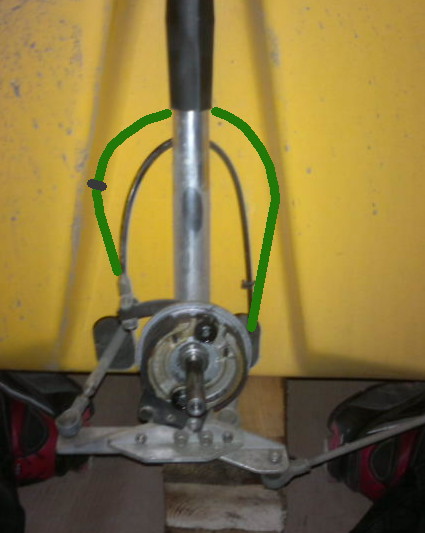

Viestit: 14444
Eikös tuo ole sitten juuri niin hyvä, kuin voi olla. Ylämutka on aika jyrkkä, mutta muuten ihan hyvä. Iso ja laaja alamutka siinä kyllä on ja siihen varmasti kertyy kosteutta, joka jäätyy pakkasessa. Ei siinä muu auta, kuin niin paljon viinaa vaijeriputkeen, että sitä tulee jarrun puolelta ulos niin paljon, että vesi on varmasti poissa.
Kuten edellä selitin, öljy ei ole hyvä aine vaijerin alamutkiin, koska vesi painavampana sukeltaa öljyn läpi pohjalle ja jäätyy siellä öljystä huolimatta. Viinassa vesi ei kerry erillisiksi pisaroiksi alamutkiin, vaan liukenee viinaan eikä jäädy, jos viinaa on tarpeeksi.
Ylämutkan jyrkkyyttä voisi loiventaa laittamalla pyöräkoteloon nippusiteen (tai narun) niin, että se vetää sisältä tulevaa vaijeria taakse ylös niin, että ylämutkasta tulee laajempi kaari. Vetopaikka pitää olla aika ylhäällä, jottei läpiviennin kohdalla mutka jyrkkene.

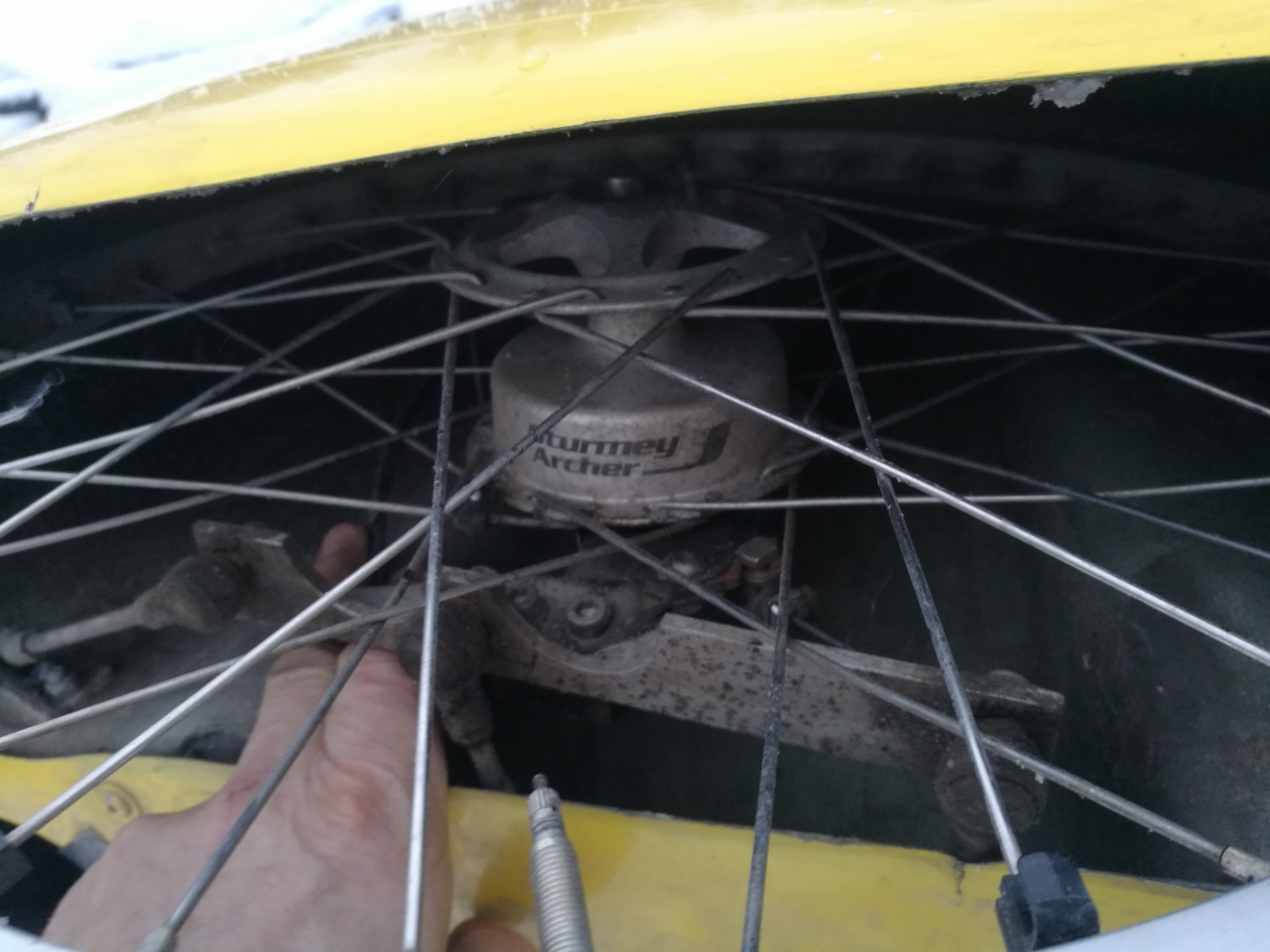

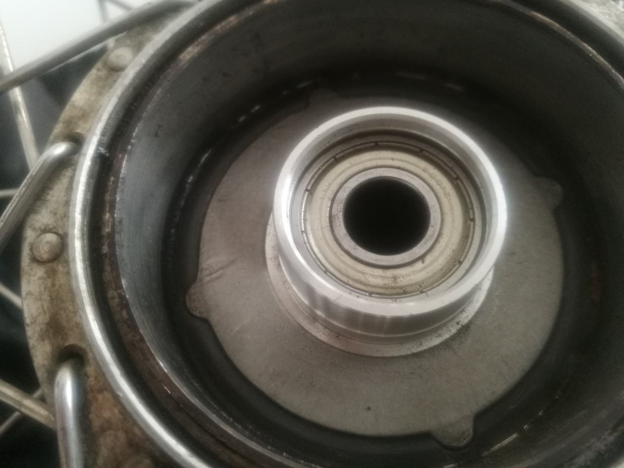

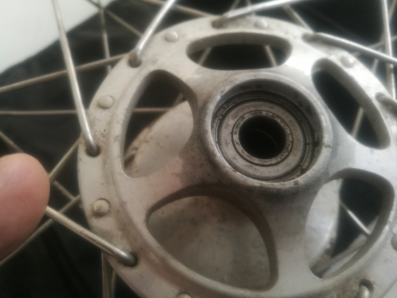

Tämä remppa etenee vauhdilla ku oon jo toisen kiekon kimpussa. Vasen kiekko tuntuu pyörivän hiukan huonommin, sormissa pyöritellessä tuntuu laakerien vastustus. Mitenkähän nuo laakerit saa irti, manuaalista en ohjetta löytänyt?
Lämmitä laakerin ulkokehää . Alumiini laajenee enenmän . Napauta ne pois paikalta . Voivat olla liimalla kiini . Laita paremmin suojatut laakerit tilalle .
Viestit: 18010
Tuntuu ku laakereiden välillä olis putki, eivät siis pyöri erikseen. Pitääkö putki saada ensin pois? Kumpaan suuntaan lähtee? Vai jotain ihan muuta?
Viestit: 4180
Siellä on lähes varmasti välysputki jota et saa pois ennen kuin toinen laakeri on irti. Se putki on paikallaan ihan vaan puristuksissa laakereiden välissä.
Viestit: 18010
Luulen ett se putken pää näkyy kuvassa, laakerin akselina :?
