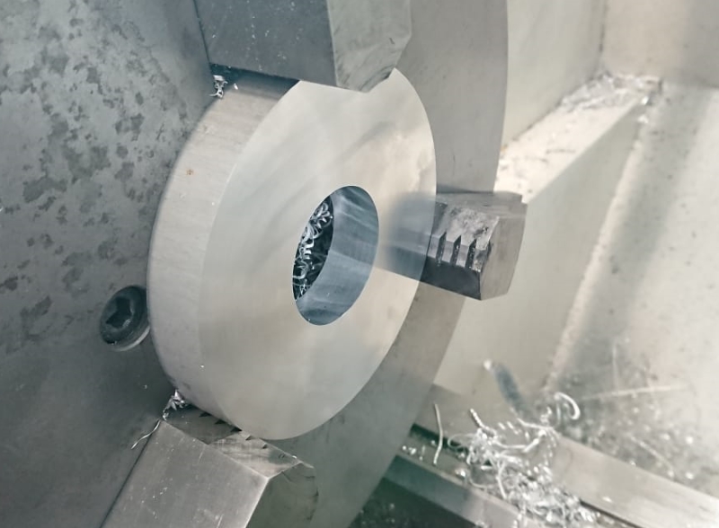

45 mm putkikiinnikkeen aihio. Taas tuli opittua vaikka mitä sorvaamisesta. Noviisi olisi aloittanut tekemisen 100x100x20mm palasta, mutta ei jaksettu ryhtyä 4-tassuisen istukan vaihtoon. Sopiva silppupala pyöreää (joskin hieman turhan isoa) alumiinitankoa löytyi silppulaatikosta. Siitä sitten. ^_^

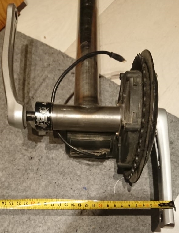

Suunnitelmat elää. 100 mm keskiömuhvi (vai onko se etumuhvi tässä tapauksessa), ulospäin leviävät kammet ja vielä päälle polkimet levittää jalat niin levälleen, että luultavasti epämiellyttävä polkea. Harmi, että tuli jo kammet lyhennettyä eikä tullut tätä älyttyä ennen sitä. Taidan nyt sitten ottaa Paseosta takaa moottorin tähän. Ellei sitten homma veny ja ehdi saamaan tähän uutta sarjaa. Bafang eteen olisi 400e, mutta ei taida tohtia. Sitten joutusi myös tekemään uuden etupuomin 66mm muhvilla.
Paseo kyllä kaipaisi sellasta takamoottoria, että levyjarrun mahtuisi asentamaan taakse. Nykyinen moottori on liian iso. Eteen Spektriin kampia ollaan pohdittu hovihankkijan kanssa. 100mm ketjuohjain hoitunee Alligtilta lähiaikoina. Sitten pitäisi vielä yläohjauksen kiinnitys tehdä. Mitoitukset on tehty, mutta tarkemmat suunnitelmat ja toteutus puuttuvat. Jokohan se sitten olisi kasaamista vaille ajossa. Ai niin ei... uuden ilmaiskarin toinen venttiili on rikki. Ebay:n kirous, kun ei aina tiedä mitä saa. Ebay on kuin suklaarasia. Joku tilauksista on toisinaan kirsikanmakuinen.

Kammet eivät ole pohjassa asti, mutta ei ne montaa senttiä enää sisäänpäin mene. Tuohon vielä polkimet, niin jalat ovat kyllä melko harallaan.

Olisit kääntänyt kammet samaan suuntaan niin sais varmemman vastauksen, mut toi näyttäis olevan jossain 23 - 24 cm. Se on aika paljon varsinkin jos ei oo erityisen pitkät jalat tai leveä lonkkaluusto

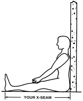

Saa siitä suuntaa, että leveetä on. Mun x-seam 99cm. Mulla on lyhyet jalat. :roll:

Ne on olleet jo kiinni ja minun mielestä tarvitsee kaventaa. Polkemaanhan tuolla ei ole vielä päästy sitten purkamisen.
On nuo kyllä tosi leveällä. Kävin mittaan Twisteristä, niin siinä on 20cm. Sekin on tavallista huomattavasti leveämpi.

Ketju tulee myös tosi etäälle runkoputkesta. Voi tulla ongelmia kestävyyden tai ainakin riittävän jäykkyyden kans kun ketjuun kohdistuu niin polkijan kuin sähköavun voimakin.

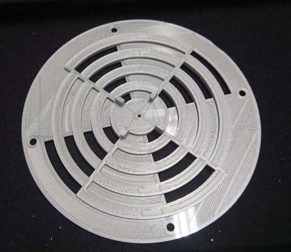

Jos tekisikin ilmanottoaukon säädettävänä suoraan kankaaseen... ulkohalkaisija noin 107mm ja painoa olemattoman vähän.
Kuvassa tulostettuna tämä: https://www.thingiverse.com/thing:3440174
Löytyi myös tällainen kinneriin suunniteltu ilmanottoläpästö: https://www.thingiverse.com/thing:4368700

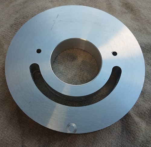

Jyrsivää viikonloppua. En tiedä tuleeko tästä putkikiinnike, mutta hauska se ainakin on. :mrgreen:
Edit: Miten muuten jatkaisit tuosta kohti putkikiinnikettä?
