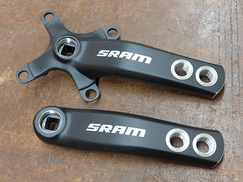

Voisiko kampi-tohtori tehdä myös minulle tuollaiset 140mm kammet? Palasin eilen 10 päivän reissusta ja oli kova hinku nojailemaan. No tänään sitten kävin 50 kilsaa aamusta eksyilemässä Kiimingin montuisilla pyöräteillä ja hieman meinaa tuo toinen polvi edelleen ärtyä. Olisi siis mukava kokeilla tuon lyhyemmän kammen vaikutusta noihin polvi-ongelmiin. Keskimmäiset varpaat eivät sentään enää puudu kuten aluksi meinasivat tehdä (mistä lie sekin johtui).
Onnistuneeko tuosta Sram S600 kammen pakasta poistaa noita kahta pienempää (22,32) ratasta, kun ajan nykyisinkin pelkästään 42 -rattaisella? Olen siis poistanut koko etuvaihtajan omasta pyörästä sekä pienimmän rattaan. Kaksi isompaa ratasta on kiinni samoilla ruuveilla (varmaan myös Sram S600) ja kierteet niissä on sen verran sopivat ettei pelkästään yhtä ratasta saa kiristettyä kampeen. Akselin leveys on kuitenkin tuo vaadittava 113 mm ja nelikanttikeskiö.

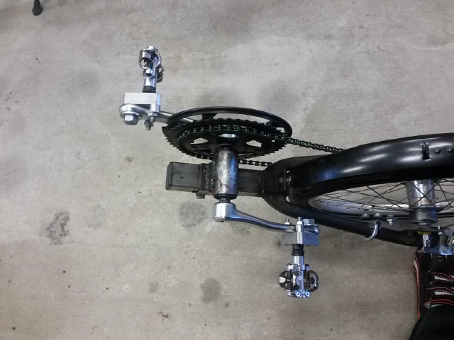

Kammenlyhennyssarja asennettuna paikoilleen. Polkimen leventimetkin kävivät tarpeettomiksi, kun tämä lyhennyssarja levittää q-factoria samalla. Ei ehkä kauneimmat, mutta onpahan omatekoiset :D
Tässä lyhentyi kammet 152 --> 130mm.
Onnistuneeko tuosta Sram S600 kammen pakasta poistaa noita kahta pienempää (22,32) ratasta, kun ajan nykyisinkin pelkästään 42 -rattaisella? Olen siis poistanut koko etuvaihtajan omasta pyörästä sekä pienimmän rattaan. Kaksi isompaa ratasta on kiinni samoilla ruuveilla (varmaan myös Sram S600) ja kierteet niissä on sen verran sopivat ettei pelkästään yhtä ratasta saa kiristettyä kampeen. Akselin leveys on kuitenkin tuo vaadittava 113mm ja nelikanttikeskiö.
Kyllähän tuo 140 millisten kampien värkkäys onnistuu, voi toisin mennä parisen viikkoa ennenkuin perille saapuvat.
Kannattanee jättää aluksi nuo kaksi isointa ratasta paikoilleen, ja ruuvailla 32-hampainen pois vasta kokeilun jälkeen, jos siltä vielä tuntuu.
Laita yv:llä postitustiedot ja puhelinnumerosi.

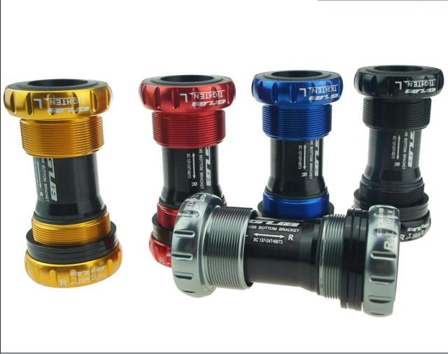

Shimano ainakin antaa avaruuttajia mukaan kun keskiö on 73 mm muhviin tarkoitettu, mut enpä tullu tarkistaneeksi että se oli sellainen. En usko että menee kiltisti kirstämällä 68 mm muhviin vaan väliin pitäisi saada noita avaruutajia.
Akselinmitta vaikuttaa aika oleellisesti ketjulinjaan ja kampi vaikuttaa miten syvälle akseliin se istuu ainakin nelikanttisissa, mutta octalinkeissä se syvyys on vakioitu joten ihan niin hurjaa variaatioita akseleissa ei ole enää.
Mikäs se avaruuttaja on, iso ja paksu prikka?
Tuli Hollowtech kammet Tepolta ja ny pitäs se octalink keskiö johonkin tuupata, 73mm keskiöputkee ei oo tullu vastaan. Tai sitten laitan halkastuun klemmarikiristettyyn putkeen.
Tarviiks nojapyörässä keskiöputkee? Ei. Pistä se keskiö klemmarilla kiinni!
Viestit: 14444
Avaruuttaja lienee adapteribrikka, jonka tarkoitus on siirtää kiinnityksen sijaintia. Näkyy tuossa kuvassa kolmen nippuna. Englanniksi tuo on "spacer". 73-68=5, eli eroa on 2,5 mm puolellaan.
Viestit: 14444
Noissa octalinkeissä tarvitaan, sillä niissä on laakerit noissa keskiöholkin ulkopuolille ruuvattavissa holkeissa.
Viestit: 4180
Noi ei ole octalink keskiötä. No on hollowtech keskiöitä. Octalink keskiät tulee samanlaisissa paketeissa kuin nelikantti keskiöt, eli periaatteessa voisi laittaa kiinni klemmareilla, mutta en oikein suosittelis edes niihin tätä kiinnitystä.
Ero on päissä jotka vaikuttaa aika ratkaisevasti siihen akselien pituus kirjoon joka on paljon pienempi muilla kuin nelikanttisilla kun kaikki kampisarjat asettuu yhtä syvälle akselille.
Petri, sä voit jostain taikoa sopivat 2,5 mm paksut prikat kuppien molempiin päihin. esim. leikkaamalla jostain kesiö muhvista josta ensi poistat kierteet.
Viestit: 14444
Ok, kiitos Wacky. :) Nämä kauppanimet eivät ole oikein ominta alaani. :oops: Tuossa tuli hienosti esiteltyä kuvin nuo kasettikeskiöt nelikantista kahteen erilaiseen kahdeksanspooriseen. Mitäs ne Hollowtechit sitten ovat. Siis nuo, joista minä laitoin kuvan. Mikä niiden ideana on muu kuin se, että laakerit saadaan mahdollisimman lähelle kampia. Onkos niissäkin vielä erilainen kampispooraus. :?
ED. Googlaus selvitti. Niissä ontto akseli on kiinni rattaallisessa kammessa ja vain toinen kampi kiinnitetään akseliin. Akselissa on tiheä spooraus ja kiinnitys on clamppimäisesti.
Sram S600 -kammet Annille, uudet reiät 140 ja 117 mm:n kohdilla:
