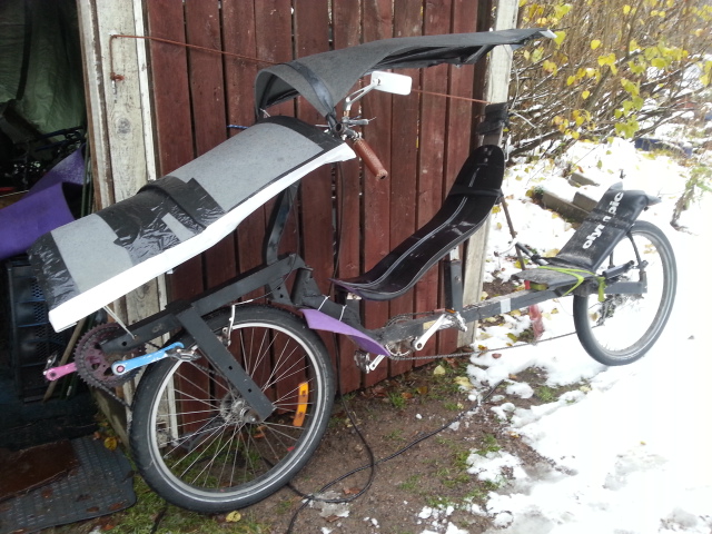

Kävin retkipatjakaupasta lisää matskuu ja samalla testasin tuiskusuojaa - Jo tuon kokoinen suoja piti jalat kokonaan kuivina, pienessä räntäsateessa :) Yläosan kaarta piti vähän madaltaa, ett näen eteen kunnolla.
rungon alle laitoin myös palan patjaa ja se taas piti nivuset kuivana. Nyt suunnitelmissa tehdä kokokatto :mrgreen: Tästä tulee hyvä ku "mummon jalasta" 8)

Mulla on tässä just käytössä millin paksuista "taulumuovi" nimistä pleksiä. Vähän löysää - MUTTA - jos siitä tekis tommoisen niin näkis läpi. Toi on tolleen uutena todella kirkasta.
No joo mutt näkeekö siitä jos se peittyy rännästä :? tai vesipisaroista?
Paremmin ainakin kuin retkipatjasta.
5-sateesta auttaa ainakin veden hylkimiseen.

Katto askarreltu - testaamaan kestääkö kasassa - kaupasta erkkaa vahvistamaan.

Ei tarvint pitkään ajaa ja pari kertaa nousta ja kivuta kyytiin ku ymmärsi, ett pitää tehdä katto aukeemaan vasemmalta - ei tarvii nöyristellä sisään mennessä. Oikee puoli voi olla enemmänkin ummessa jos tulee tarvetta.
Sori jos tätä hehkutan liikaa - oon vaan innoissani. Ainut mikä harmittaa, ku ei sadakaan niin paljon ku luvattiin :mrgreen: no huomenna ehkä ;)
Toivottavasti ei tuu kolareita, meinaan ku autoilijat jää toljottamaan kulkinettani :mrgreen:
Ajon aikana tais selvitä, miten tuota pitää kehittää viel paremmaksi.
Mistäs tuota taulumuovia saa, vai taulu/kehyskaupoista? Läpinäkyvyyden tarvetta testatessa mm. liikennevaloja ei näy - katon etuosa sais ainakin olla läpinäkyvä.

Lasiliikkeistä saa taulumuovii.

kandee katsoa ikean taulukehysvalikoima, saattaa olla halvempaa ostaa sieltä kehyksien kanssa.
Riippuen tietysti kuinka ison ikkunan meinaa tehrä.

https://www.puuilo.fi/epages/puuilo.sf/ ... ctID=37131
Entä puuilon 1mm polykarbonaatti? Polykarbonaatti ei naarmuunnu yhtä helposti kuin taulumuovi = polystyreeni ja uv-valon kesto on parempi?
Kiitos vinkeistä, Puuilo ainakin lähempänä ku Ikea - pitää tarkistaa paikalliset lasiliikkeet ja muovikauppa ensin.
