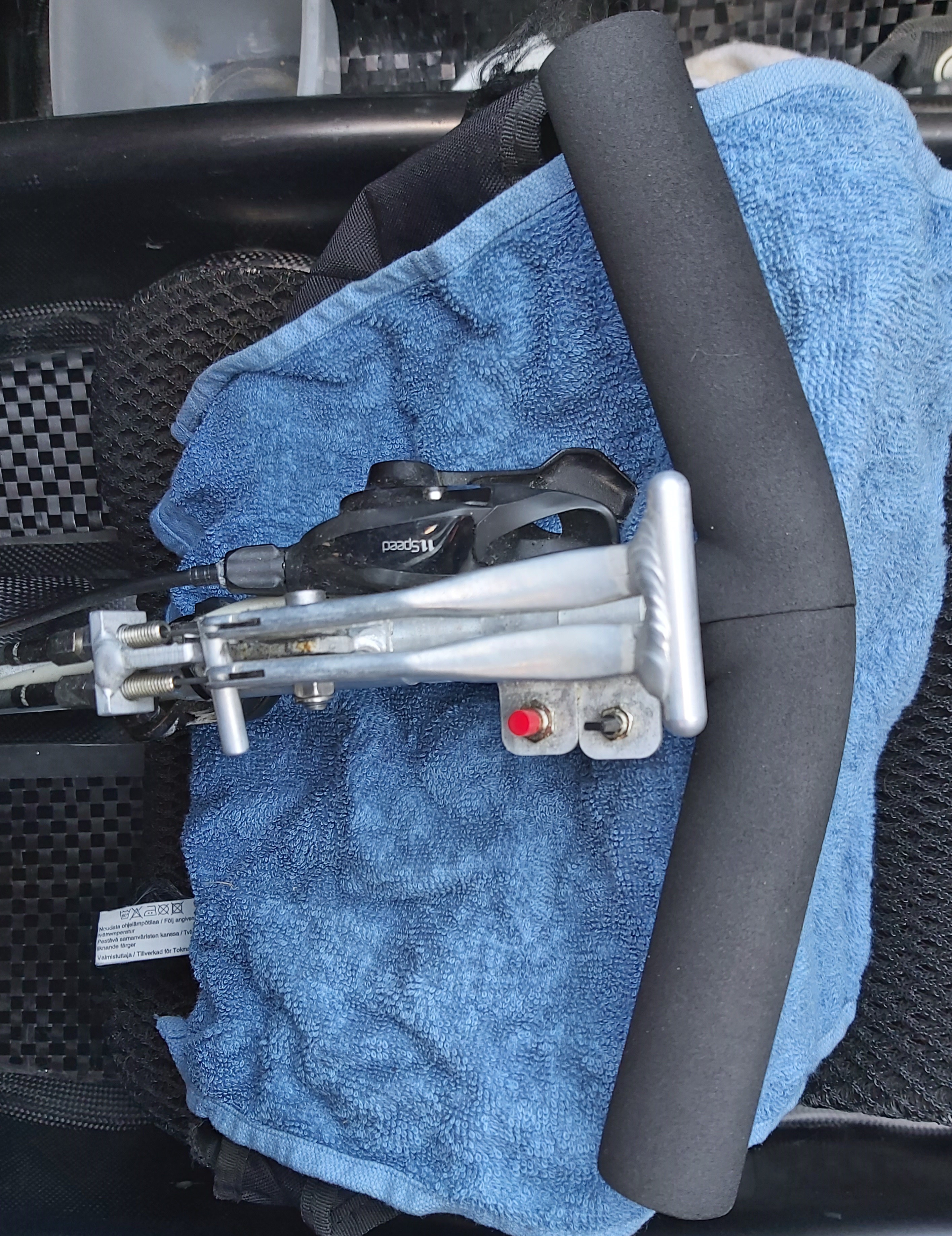

Mikä ohjaus on parempi.
No, se riippuu tilanteesta.
Selväähän on, että ohjaustanko on se tutumpi vaihtoehto minulle.
Ohjaustanko vie vähemmän tavaratilaa sivuilta, koska kädet on vähän korkeammalla ja keskemmällä.
Tankkiohjauksella saa kaksi jarruvipua ja lyhyemmät jarruvaijerit eli paremmat jarrut.
Se voi olla korvaamaton etu joskus. Tangoista saa myös hieman sivuttaistukea.

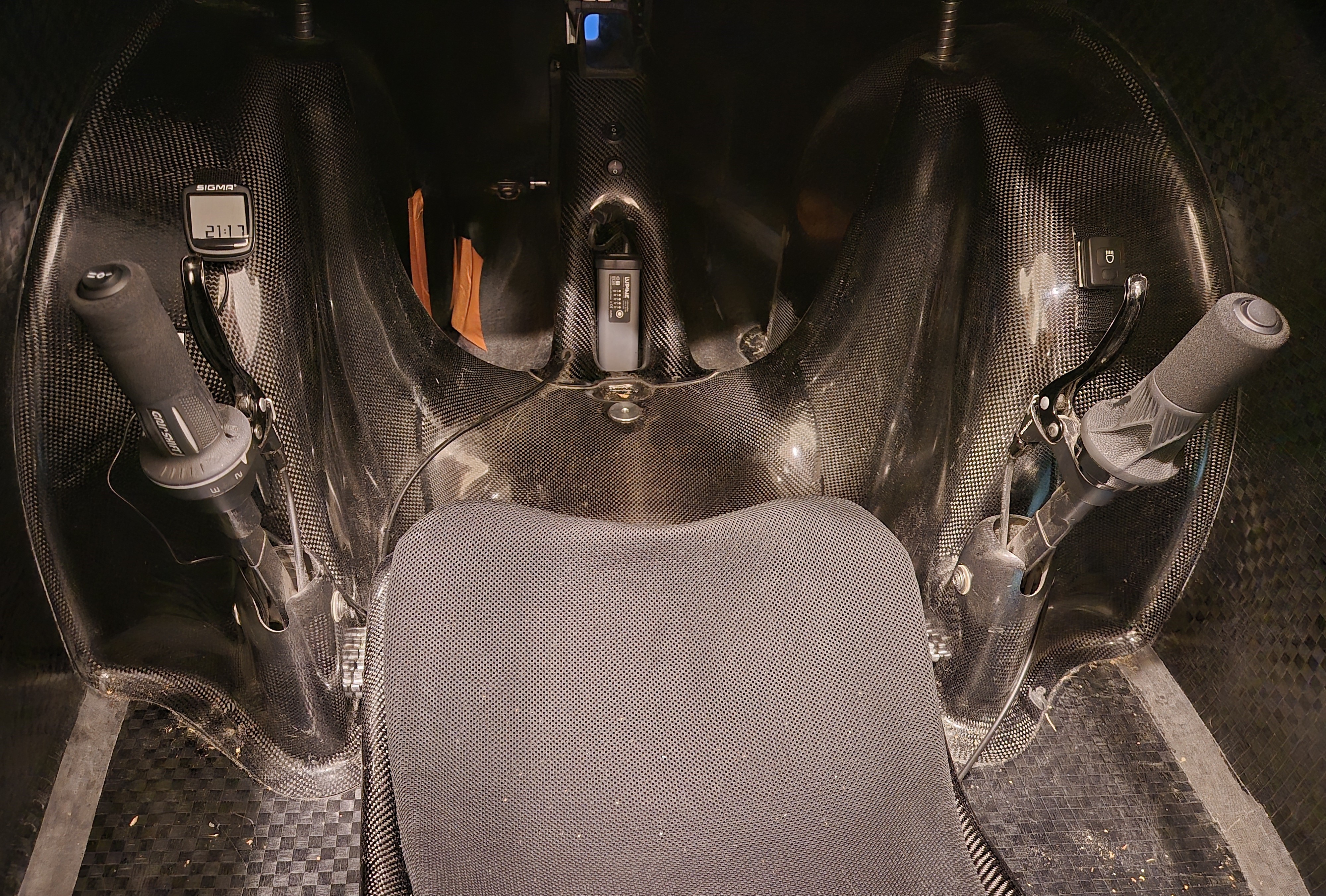

Erittäin selkeä käyttää. Vipu vilkuille. Lapavaihtajat hyvät  käyttää. Voi ajaa myös yhdellä kädellä. Jarrut yhdellä vivulla. Etuvaihtajaa ohjataan kantapäällä.
Vasemmalla on vilkun kytkin. Oikealla torven nappula. Oikealla takavaihtaja. Vasemmalla etuvaihtaja, jota en ole käyttänyt. Oikealla lokasuojan päällä valojen kaukoohjain. Kiertovaihtajasta en erityisemmin pidä.

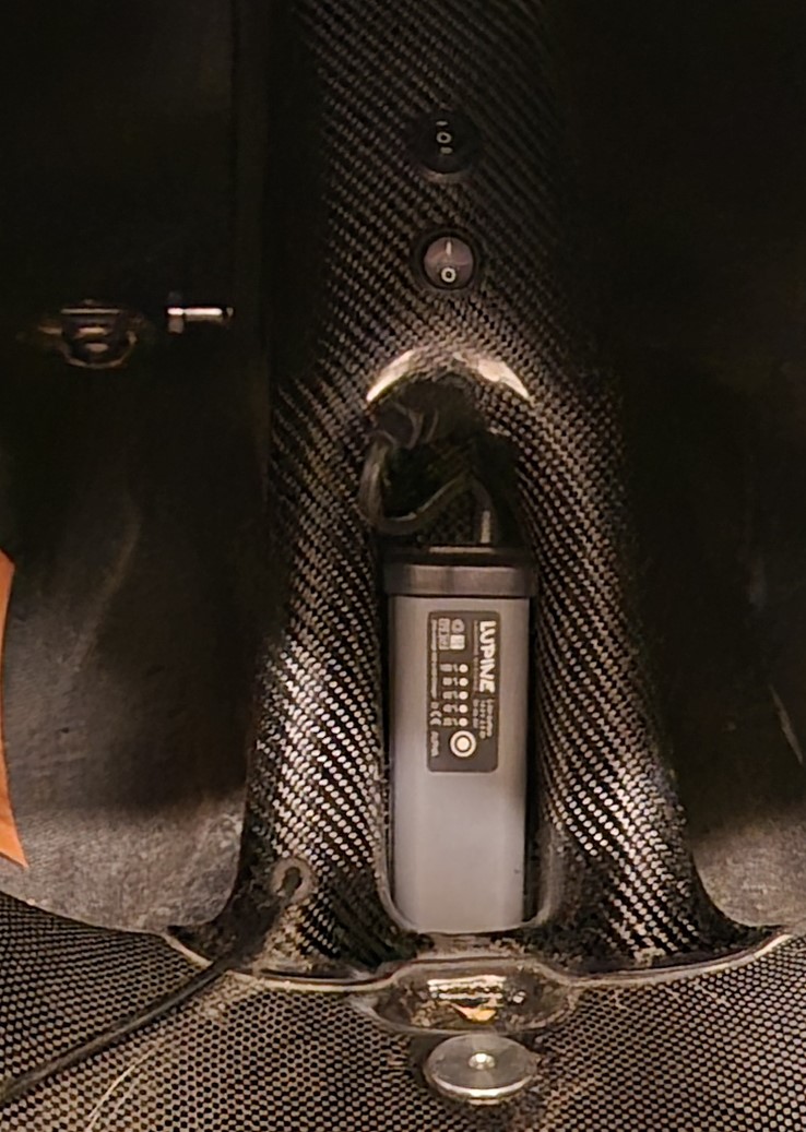

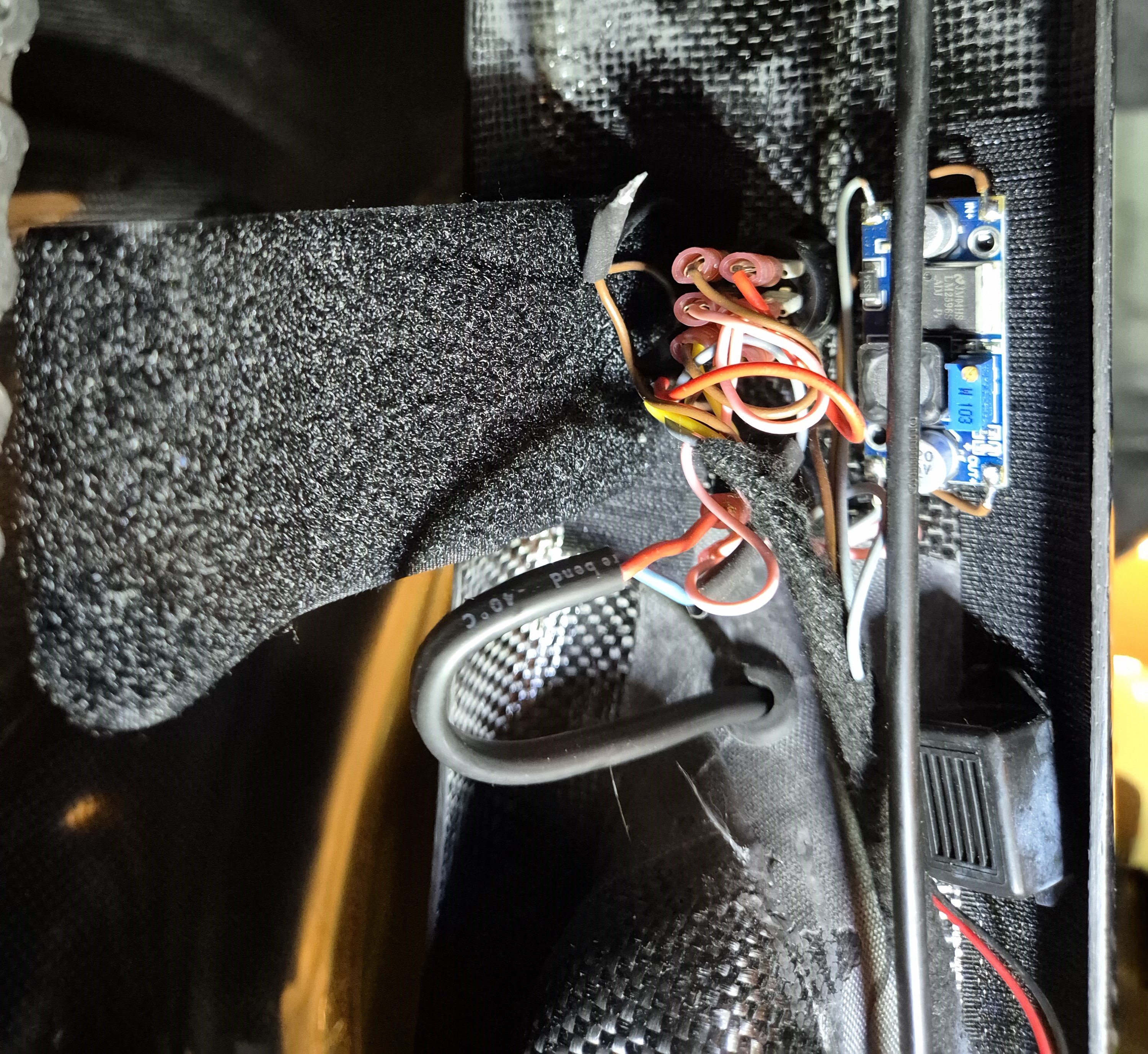

Viimeviikolla oli pieniä ongelmia.
Sähköt katosivat kokonaan.
Yleismittarilla tutkimaan.
Ei ollut oikosulkua, eikä katkoksia.
Sulaketta ei ole. Lupinen akussa on varmaan joku suojapiiri ?
Jännite 15v ilman kuormaa. Valot päällä jännite putosi 2 v.
Irrotin kaikki johdot kytkimistä ja kytkin etuvalon suoraan akkuun hyvin toimi.
Sitten laitoin vain etuvalon valokytkimeen ja hyvin toimi.
Sen jälkeen kytkin kaikki johdot takaisin ja kaikki toimi.
Mystisiä nämä sähköviat.
Sähköt on piilotettu keskipalkin alle ja sinne ei näe hyvin.
Kaikki on kiinnitetty ja peitetty tarranauhalla.

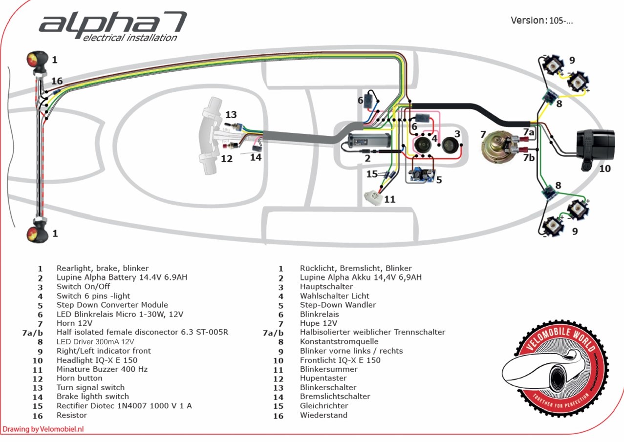

Sähkökaavio.
Sähkökaavio.

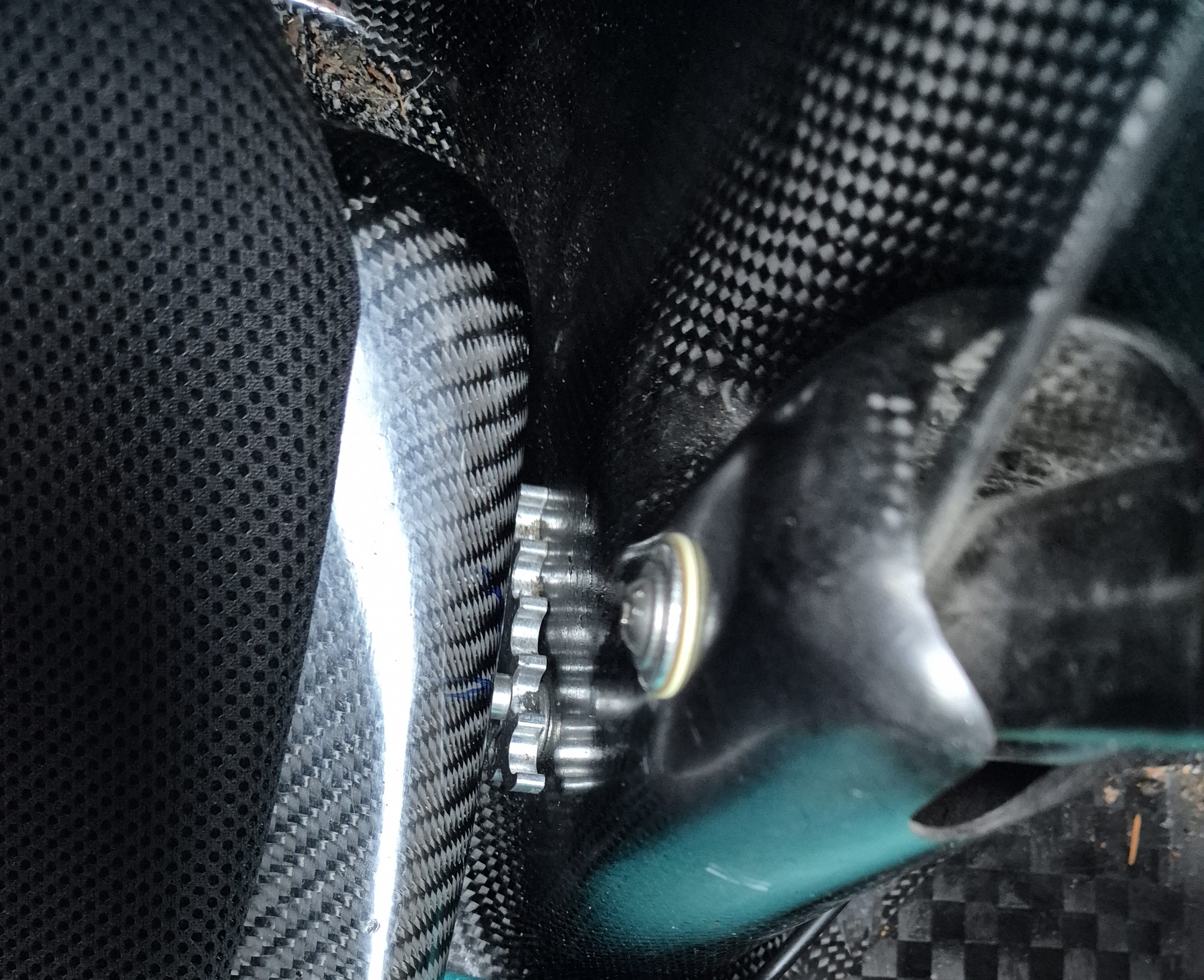

Penkki ei pysynyt oikeanpuoleisessa alakiinnikkeessään 2 km pitempään.
Laitoin penkin tappiin prikat toisellekin puolelle penkin sivureunaa. Näyttäisi auttavan.

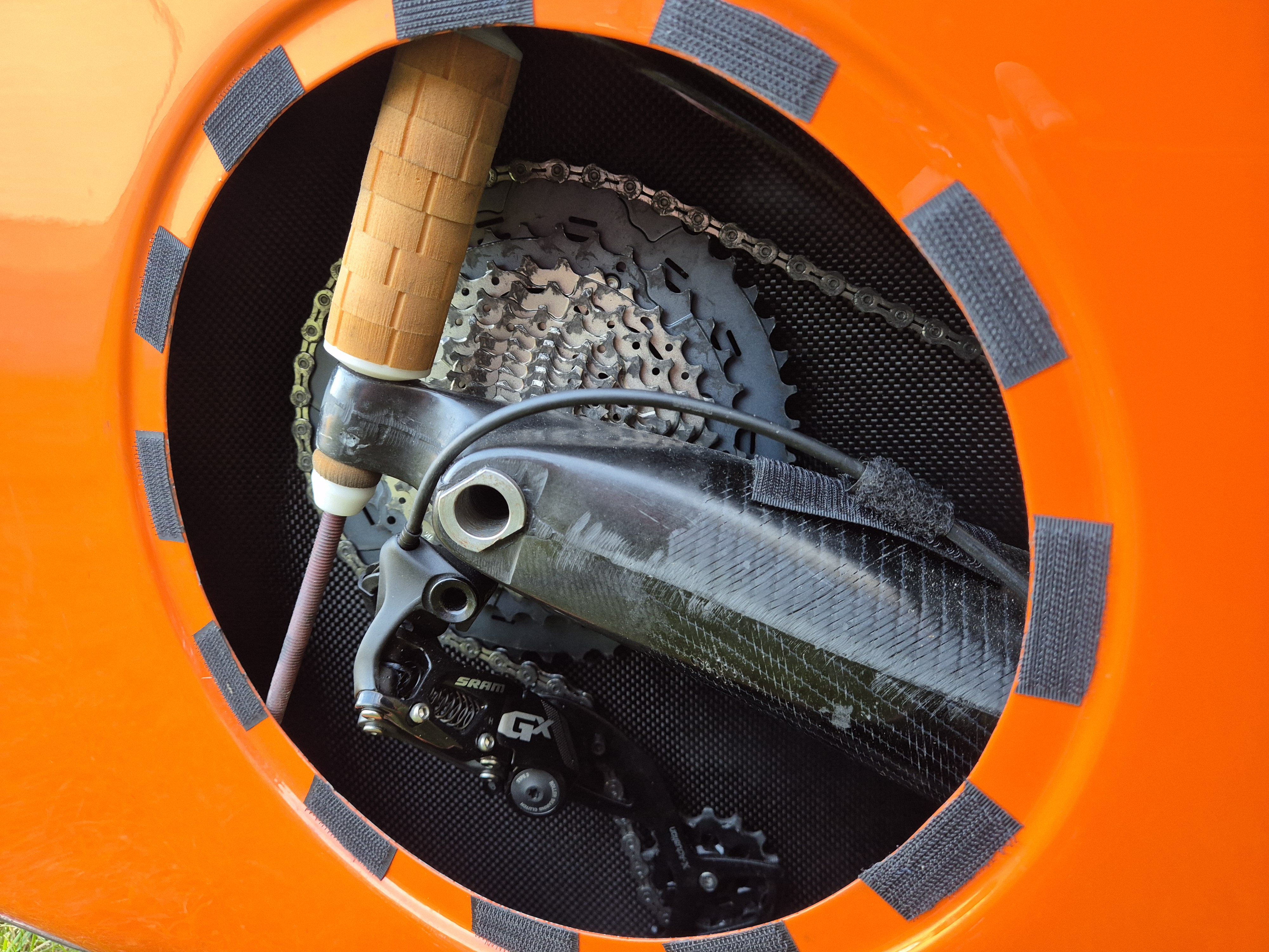

Aurinkolasien kotelo oli jo takavaihtajan välissä.

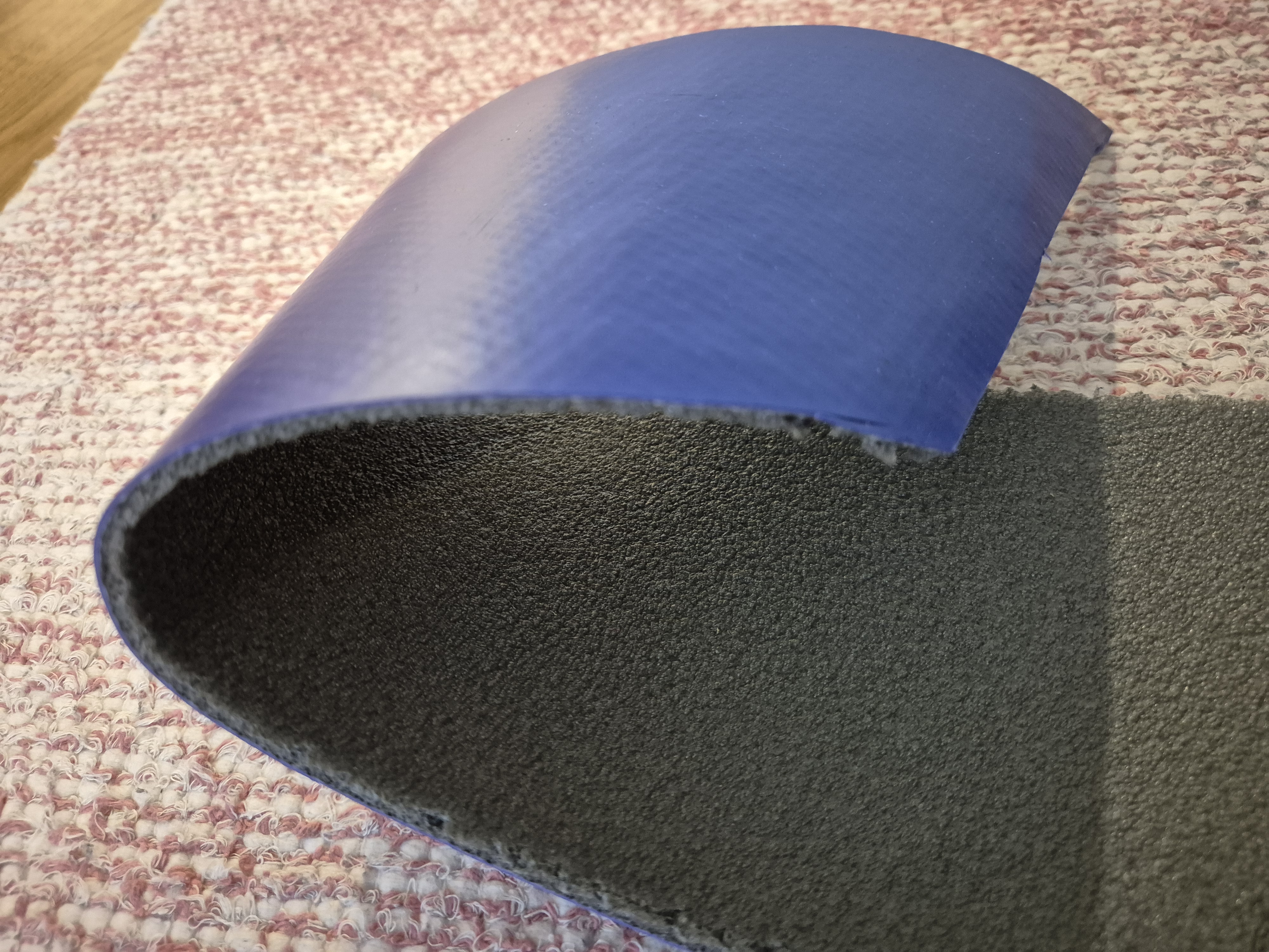

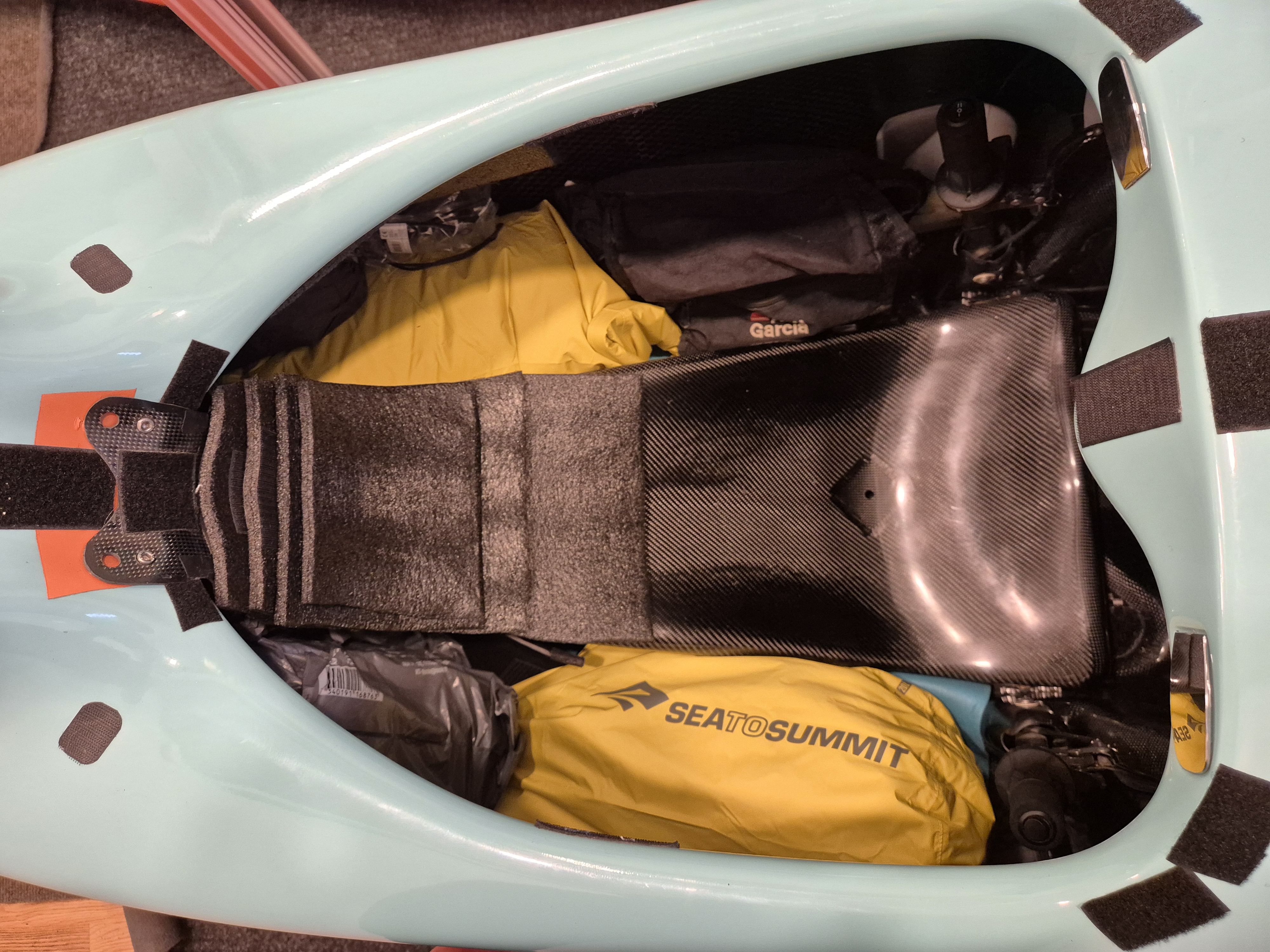

Aukkopeitettä ei tullut pyörän mukana.
Quattrovelon aukkopeitettä pitää muokata vähän, jotta sopii tähän.
Onhan siinä hiilikuitu kate, mutta sitä ei voi kuljettaa mukana, jollei käytä sitä kokoajan.
Kate vielä muokkaamatta

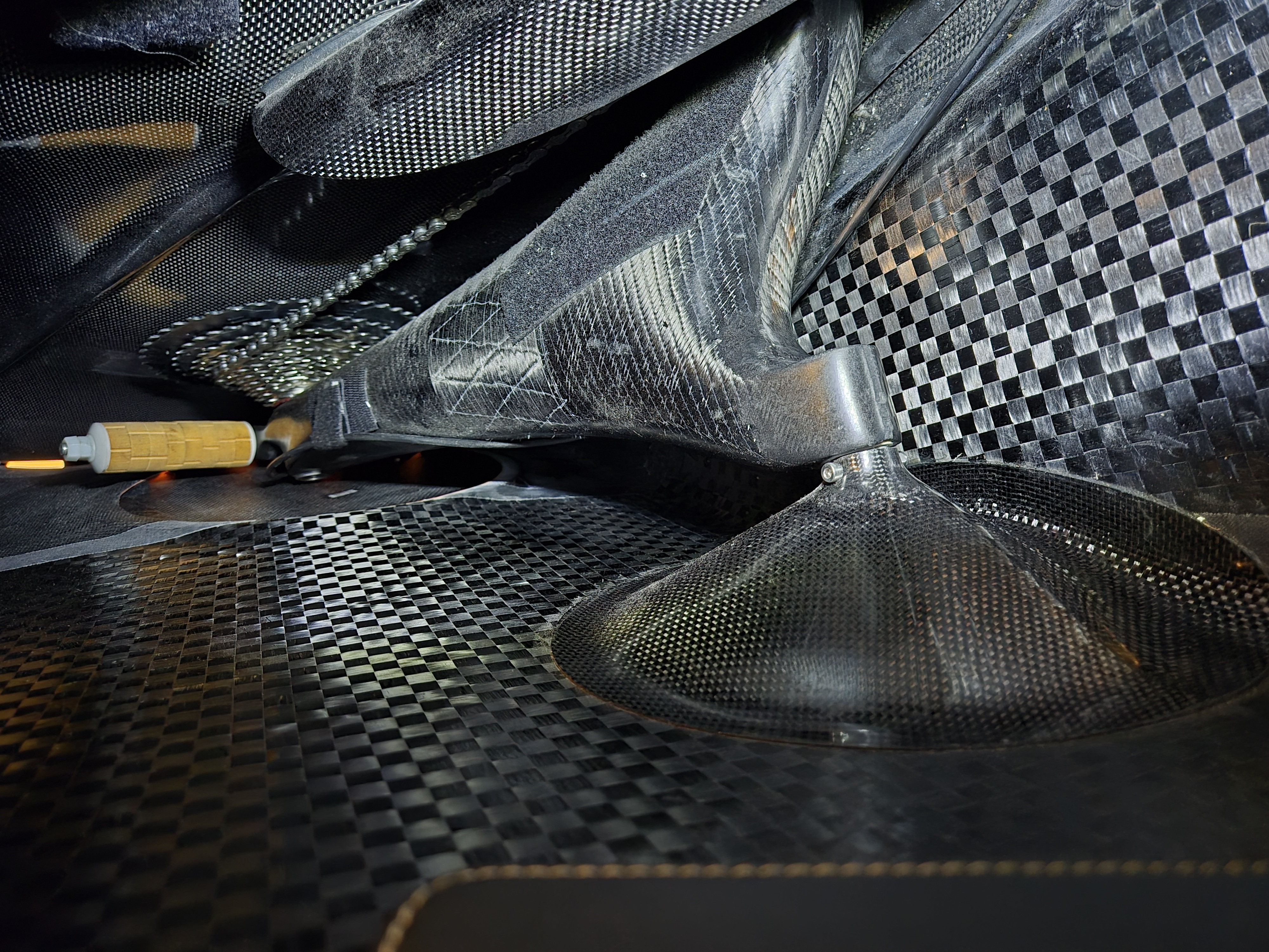

Ketjulle on vain yksi oikea pituus. Jos liian löysä, niin takavaihtaja ottaa jousituksen kierretankoon kiinni.
Ketjun pituus
Ketjun pituus

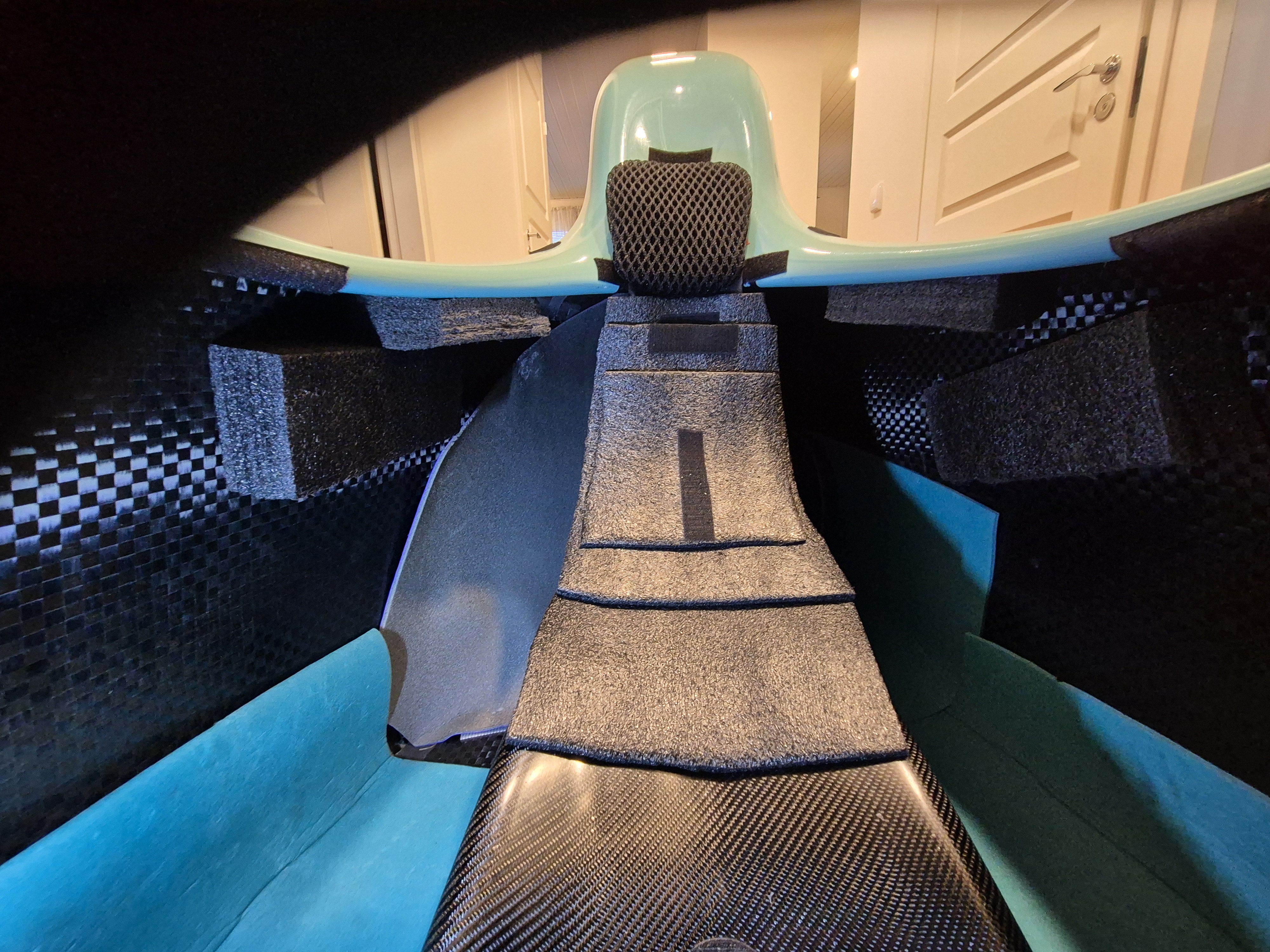

Laitoin penkin yläosaan lisää pehmustetta asennon saamiseksi pystymmäksi.
Tämän jälkeen olkapäät ottavat yläreunan taitokseen kiinni ja tulee olkapäihin punaisia jälkiä ja paitaan reikiä.
Otin istuinpehmusteen pois, niin mahtuu paremmin.
M9 on 3cm leveämpi, kuin Quattrovelo, mutta silti on vähän ahdasta olkapäille ylhältä päin. Olkapään pehmusteet laitettu myös.

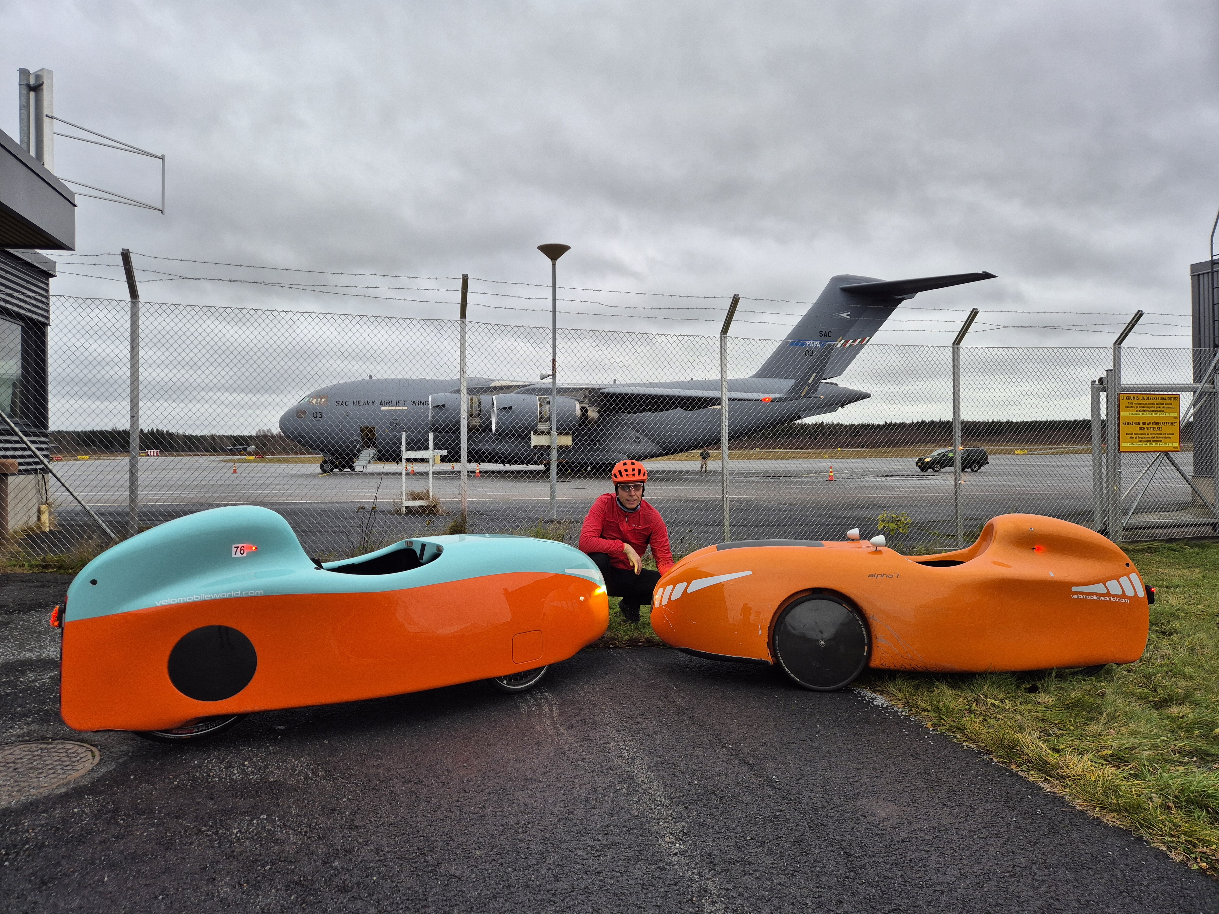

Alpha sarjalaiset ja tm kuvassa

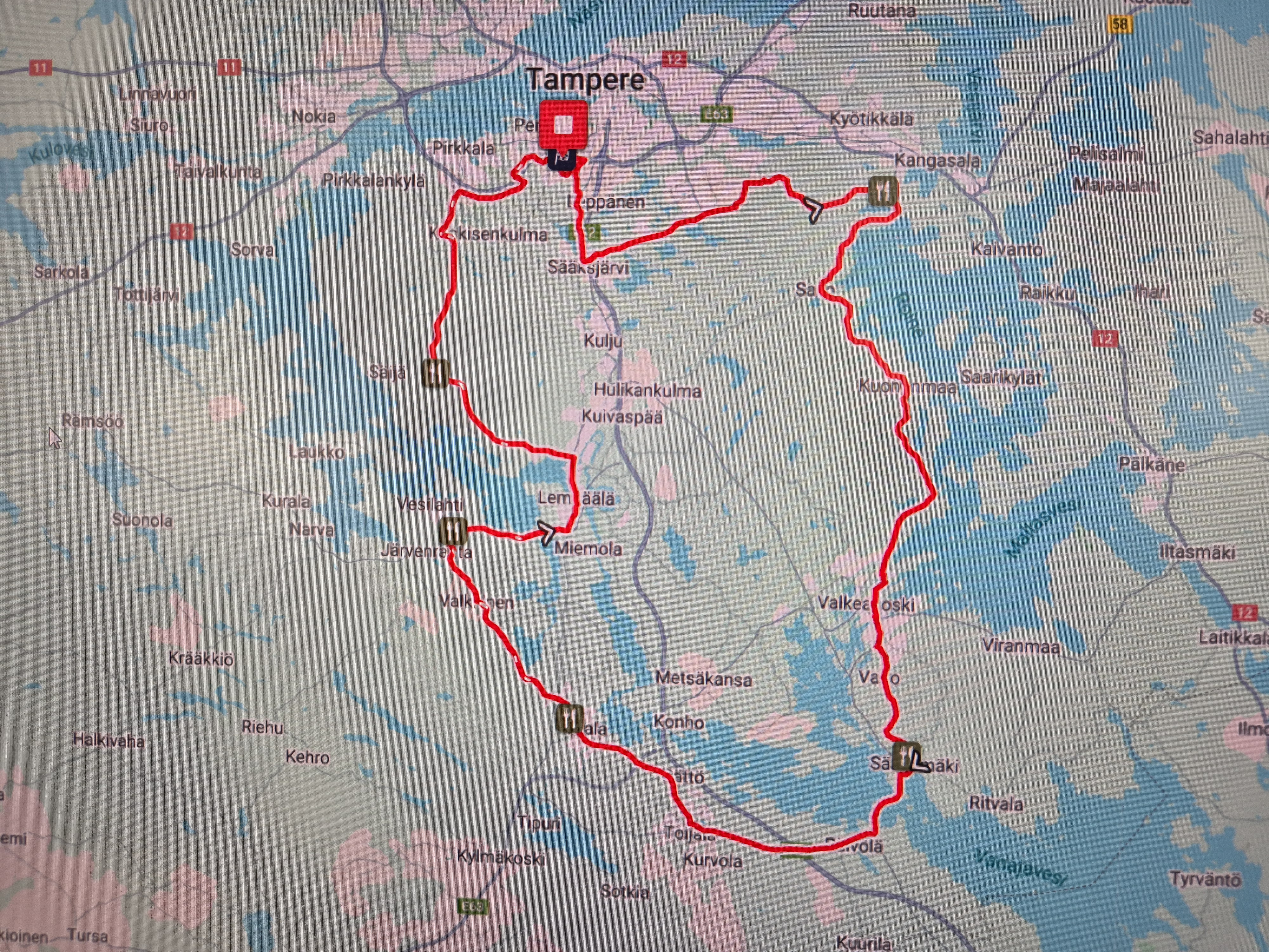

Pirkan Pyöraily tuli ajettua sunnuntaina uudella reitillä.
Lähtö oli Pirkkahallilta, josta reitti kulki etelään päin
Matkaa tuli 134km + siirtymät kotoa = 170 km.
134km reitti
134km reitti
