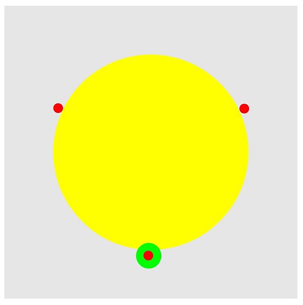

Entäpä jos tuulilasin pyörivä kiekko (alla kuvassa keltainen rinkula) ei olisikaan laakeroitu keskeltä, vaan pyörisi apurullien varassa (punaiset ympyrät). Moottori (vihreä ympyrä) pyörittäisi alinta apurullaa, ja sitä kautta koko kiekkoa. Kuskin näkökenttään (keskelle kiekkoa) ei tulisi laakerointia/moottoria.
Iso kiekko, pieni apurulla -> välityssuhteen ansiosta pienivääntöinen moottori riittäisi pyörittämään isoakin kiekkoa. Ja iso ja ohut kiekko ei vääntyilisi ilmavirran vaikutuksesta samalla tavalla kuin vain keskeltä laakeroitu.
Jotta kiekko pysyisi aksiaalisuunnassa paikoillaan, niin apurullissa pitäisi olla urat/laipat -> kitkahäviötä. Ja vastaavasti vetävää apurullaa pitäisi painaa (jousikuormitteisesti) kiekkoa vasten, jos veto kitkalla -> lisää häviötä, varsinkin jos pehmeä vetorulla. Pieni moottori isolla kierrosnopeudella -> jaksaako sellaista vinkunaa kukaan kauaa kuunnella? Lisäksi systeemi on herkkä epäpuhtauksille levyn reunassa.
Kitkan ja kulumisen takia ei jatkoon.

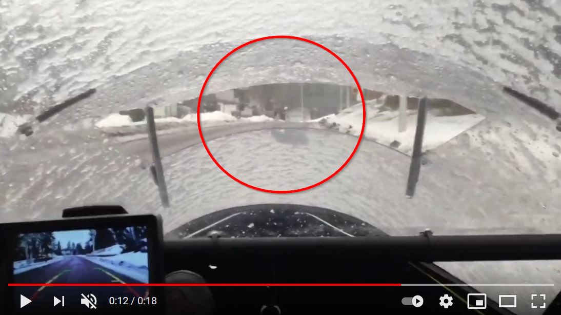

Laitanpa tähän vielä kerran nuo videot tuosta Arcuksen tuulilasin aukosta käytännössä. Tuleepa samalla testattua, miten se YT-video tähän upotetaan.
No eipä onnistunut videon upottaminen. Tuli tällainen virehilmoitus: "Et voi käyttää kaikki BBCode-tageja:
Osaisko viisaammat sanoa jotain? Asetuksista on BBCodet päällä.
Mennään sitten YT-linkeillä :-(
Perus aukkoversio. Toimii hyvin ja näkyvyys on vauhdissa aivan riittävä.
https://youtu.be/XlA-AcBBdp4
Tässä pyyhkijä kiinnitettynä yläreunaan.
https://youtu.be/RY7oFjjZDY0
Jäi liikaa katvetta tuohon alas, joten siirsin moottorin alareunaan.
Tosi paha alijäähtyneen veden sadekeli. Tässä ei olis pyyhkijät auttaneet mitään.
https://youtu.be/CG7ZmlNjm2M

ajou kirjoitti: 13 Tammi 2021, 12:51
Laitanpa tähän vielä kerran nuo videot tuosta Arcuksen tuulilasin aukosta käytännössä...
Kiitos tästä koosteesta.

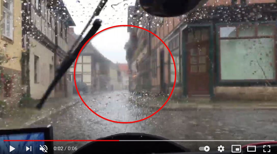

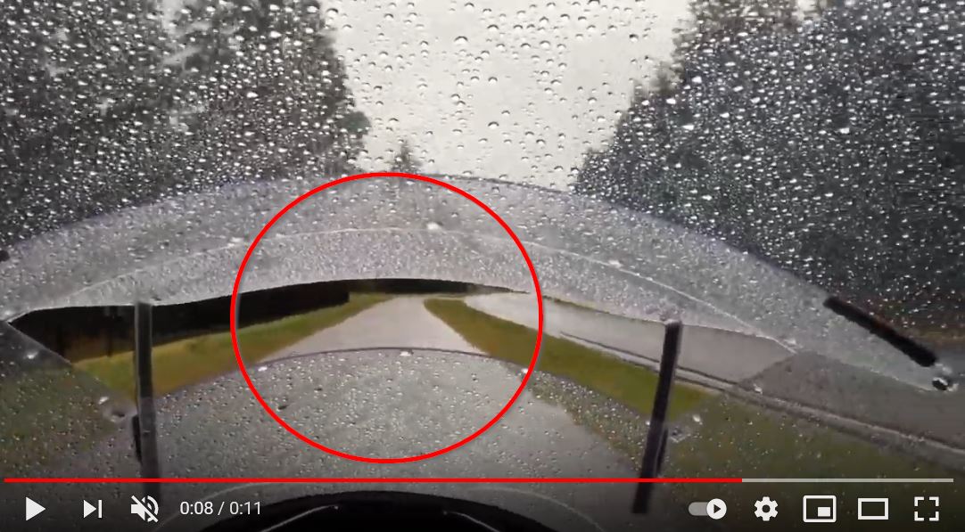

Se mikä itseä arveluttaa, on mahdollinen kapeampi näkökenttä pyörivän kiekon kanssa (verrattuna esim. Arcuksen tuulilasin aukkoon tai pyyhkijään).
Riippuu toki kiekon koosta ja paikoituksesta, sekä tuulilasin etäisyydestä ja muodosta.
Alla ruutukaappaukset videoista, lisättynä punaisella ympyrällä, joka kuvaa pyörivää kiekkoa.
Jokainen voi mielessään zoomata kiekkoa isommaksi tai pienemmäksi sen mukaan, kuinka ison sellaisen kuvittelee tuulilasiin mahtuvan/toimivan.
Itselle noista tulee vähän sellainen "putkinäkö"-fiilis... pitäisikö kiekkoja mahdollisesti laittaa useampi, että saa näkökentän sopivan muotoiseksi?

Vasemmassa alalaidassa oleva kamerakuva vaikuttaa niin hyvältä, että jos laittaisi neljä kameraa; eteen, taakse ja molemmille sivuille ja niille yhteisen jaetun näytön, tai vaikka erillisetkin, ja ajelisi mittarilentona kriittisissä olosuhteissa. Vaikka selällään maaten lattialla.

MM kirjoitti:
... ja kameroiden linssien eteen luonnollisesti tuollaiset pyörivät kiekot Kuva.

Kameroihin sellaiset viimatötteröt kuten ennen moottoripyöräilijöillä. Laajakulman takia ehkä koirien nuolemisenestokaulurien tapaiset.

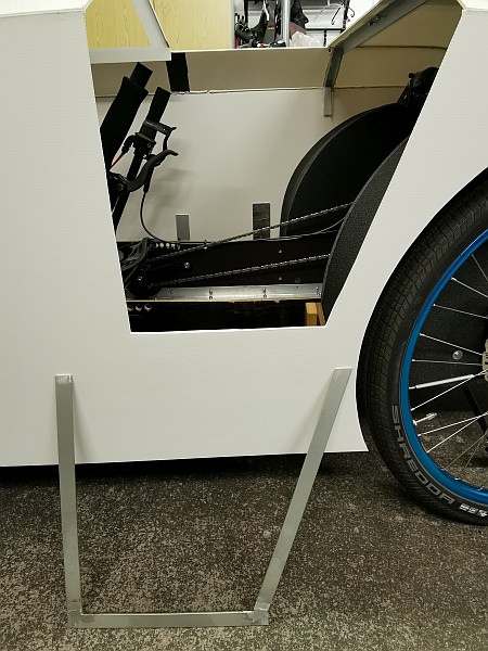

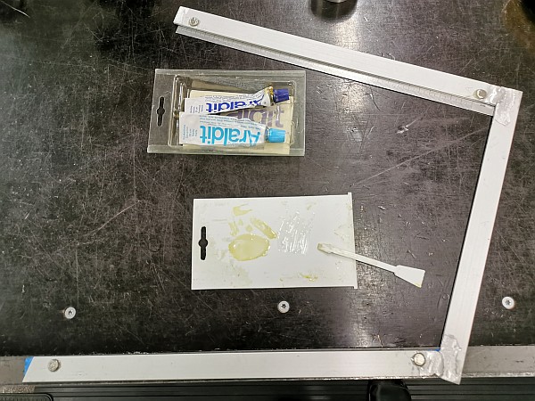

Vaihteeksi vähän päivitystä tähän projektiin: oviaukon karmi väkästelty, liimailin siihen äsken magneetteja.
Oveen tulee vastaaviin kohtiin toiset magneetit. Näillä keinoin ovi pysyy toivottavasti kiinni ajon aikana.
Magneetit tilailin netistä, kun Bebekin Tampereen myymälä oli poistunut kartalta...
