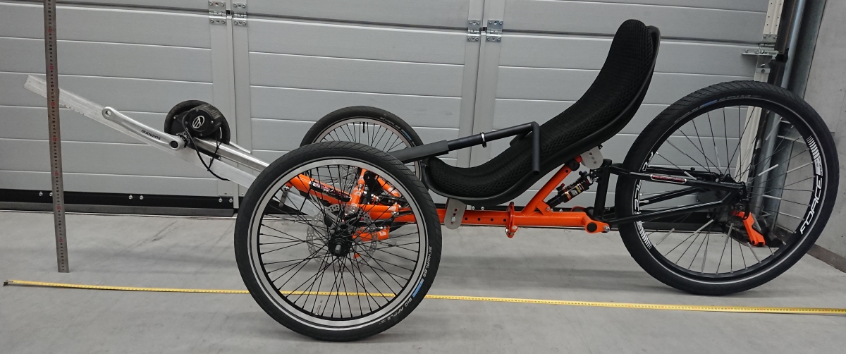

Kaarikinneri kauppasi minulle ketjuohjainpyöriä. Ostin myös Paseoon uuden 65 millisen. Fillariosasta kyselin takaiskariin neuvoja.
Hieman huonohan tämä on:

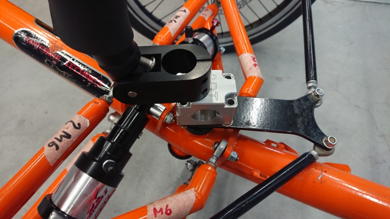

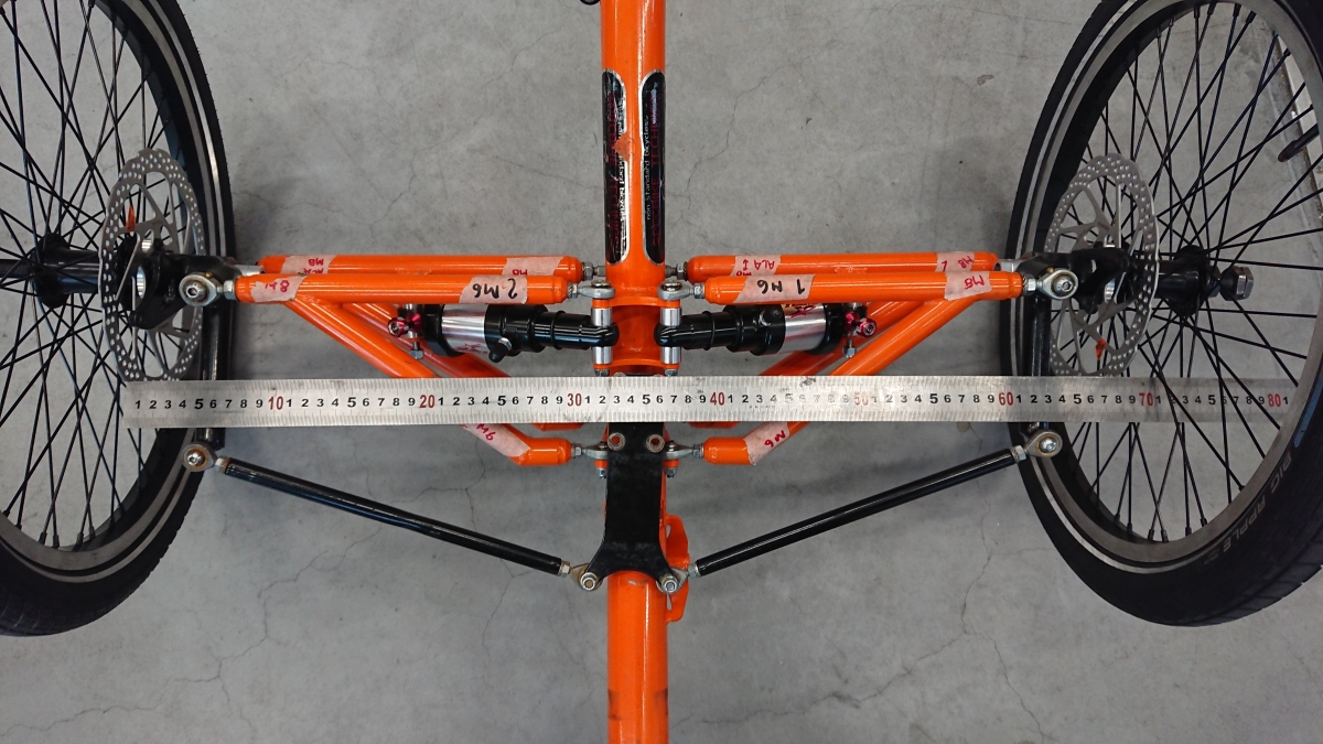

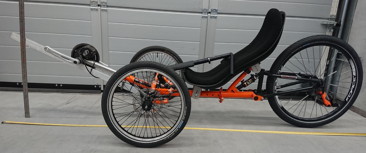

Tässä hieman niitä kuvia. Koko pituudeksi on tulossa noin 230 cm. Tuo keula painuu melko paljon alaspäin, kun istuu kyytiin.
Alaohjauksen kiinnityksen hahmottelua 800.jpg (285.76 KiB) Katsottu 6445 kertaa

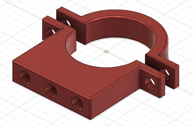

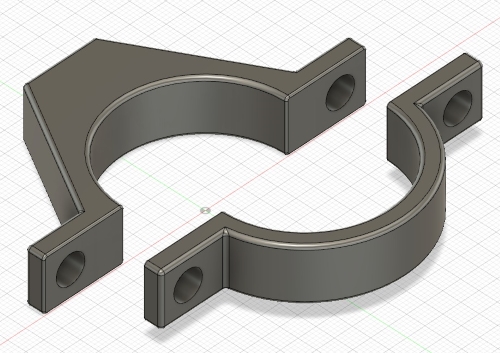

Fusion 360 -harjoituksia.
45mm-putkikiinnike-CAD - 500.jpg (115.04 KiB) Katsottu 6405 kertaa

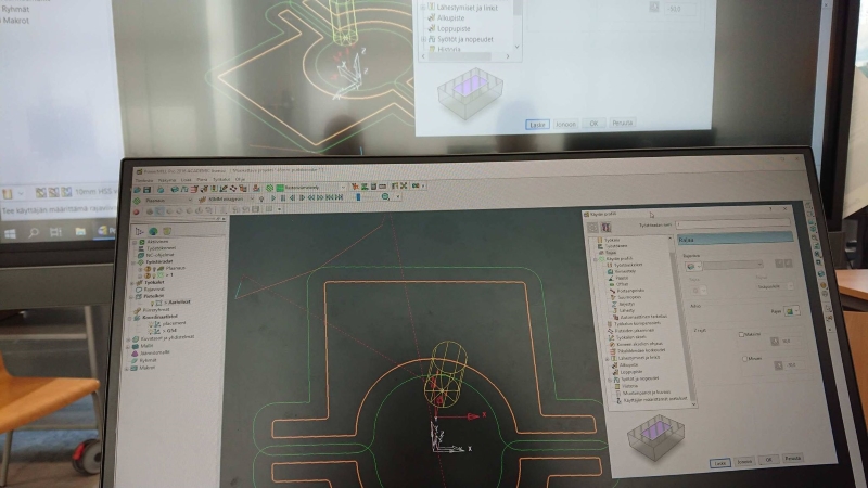

Pätee kyllä taas hyvin, että "onko kiire vai tehdäänkö tietokoneella". No kiire ei ole, mutta silti kahdelta insinööriltä (joista toinen tiesi mitä ollaan tekemässä) meni CAM-määrityksiin (tietokoneavusteinen valmistus CAM) kolmisen tuntia. Vielä varmaan toinen mokoma, että on putkiklemmari kädessä, kun reiätkin pitää vielä porata erikseen.
Ehkä tämä vielä joskus on ajossa, vaikka tämä osa ei ajamiseen liitykään. En ihmettele yhtään, että metallin 3D-tulostaminen varmasti otettu ilolla vastaan teollisuudessa - etenkin protyyppien kanssa. Eikä noi 29e klemmaritkaan enää kalliilta tunnu.
Klemmarin CAM 800.jpg (211.95 KiB) Katsottu 6009 kertaa

Voihan projekti... jos tän kapineen haluaisi liikkumaan, niin pari pientä juttua pitäs vielä tehdä. Kun tuo Bewon laitto keulille meni pieleen, pitää jostain etsiä kapeampi keskiömuhvi. Romupyörän saaminen on PK-seudulla melkein mahdotonta välillä ja purkaminen on työlästä. Yhden pyörästä puretun keskiömuhvin löysin varastosta, mutta siinä on kierre ehkä liian huonossa kunnossa. Ei siis puutu kuin melkein kaikki keulilta (puomi sopivalla keskiömuhvilla, etuvaihtaja, vipu, kammet ja rattaat). Kammet pitää tietysti taas lyhentää... :mrgreen: :roll:
Olis tietysti kiva hyödyntää tuo 100mm muhvilla oleva puomi ja lyhennetyt kammet, mutta saa nähdä löytyykö osia ja onko jalat siltikin liian harallaan.
