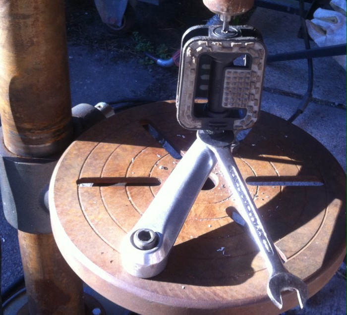

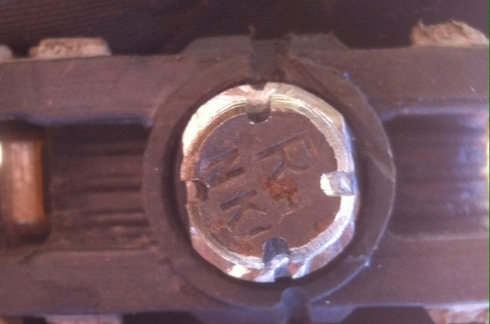

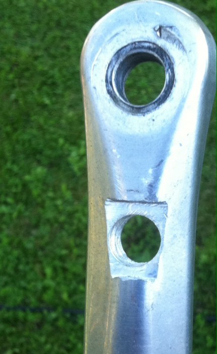

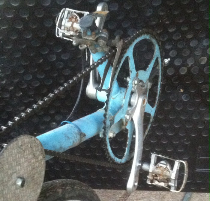

Tänään askarreltiin 130 milliset pylväskoneella ja romupolkimilla..
- Jenkat appi.
- Avaimella kierteet. Ohjaus päästä
- Ottapinta
Kustannukset..aika pienet!
Tekstiä lissää (ehkä) kunhan kerkee...

Ennakkoluuloton asenne ja toteutus. Peukku!
Lähetetty: 30 Elo 2016, 21:16
Hieno oivallus. Pehmeäkin teräs puree kyllä alumiiniin. Ihmisten tekemiä ne on tehtaankin kierretapit.
Lähetetty: 30 Elo 2016, 22:18
Kirjoittaja Härski
.mjoo, eipä oltu ekaa kertaa pappia.. Tollai kiereitä tekemäs. Hyvät niistä tuli, vaikka jätin nyhjäämiseksi väliin ja tein"tost noin vaa"!
Vähän tutkiskelin noita kampia eksteks ja totesin valun olevan yllättävän mittatarkkaa. Niimpä päätin jättää hommasta työläimmän vaiheen, eli koneistusaikaisen suoruuden varmistavan keskiötapin tekemisen väliin, vaan arvelin koettaa kuinka käy jos vaan kylmästi puristaa kammen päin pöytää. Tietysti piti lisäksi vielä tuki laittaa toiseen päähän jäykkäriks.
Et siitä vaan kansa sorvaamaan, ei nää hommat mitään työstökeskuksia vaadi!
Mut noin ensituntumana fiilis oli kyl aika järkyttävä veivata noilla. Olo oli enemminkin kuin olisin ollut jalkapräsillä liikkellä, kuin polkupyörällä! Oli meinaan jalat hapoilla parin kilsan lenkuran jälkeen! Tietysti asiaan vaikutti..tyhjät kumit..keskiö jäi liian lähelle(loppu puomi& ketjut), enkä oo ajanu tolla pyörällä hetkeen.. Jne.
Saas nähdä miten tottuu noihi..en mä muuten mittää tommosia uskovaisten hommia, mutku mul on täs ollu pieniä visioita ton vanhan pörän pään menoks, mitkä vaati katkasuhoitoo...

Ehkä joku tämmönenki kuva vois tietty huva olla olla..
- Vääntö?
Sori paskoista kuvista. Ei oo kameraa, eikä kompuutterii. Eikä kiinnostusta.

Hyvin keksitty tuo jenkatappien toteutus.
Ekat kammet tuli lyhenneltelyä samanlaisella pöytäänkiinnityksellä, kun aihiot sattuivat olemaan tuohon sopivat.
Ei kammen lyhennykseen todellakaan mitään koneistuskeskuksia tarvita. Ristipöytä helpottaa reikien paikoituksessa, mutta ilman sitäkin selviää.

Nyt vasta tajusin, ett polkimesta tehty jenkatappi
- toiset tekee mitä tykkää

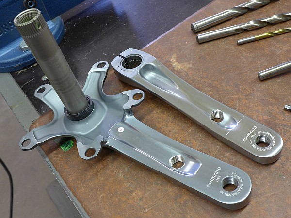

Tuorein setti lyhennettyjä S600 -kampia (-> sompi) kerkesi piiloutua postipakettiin ennen kuvan ottoa, joten tässä kuva vastaavista (140 mm) aiemmista.

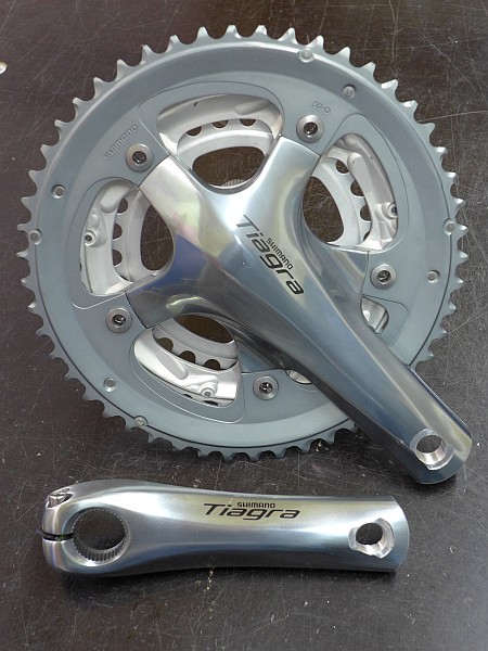

Tiagra-triplakammet Pastorille typistyivät tänään 172,5 -> 120 mm:
- P1130383_600.jpg (118.43 KiB) Katsottu 4576 kertaa
- P1130388_600.jpg (111.99 KiB) Katsottu 4576 kertaa
Näissä siis pienin ratas on pultattu kiinni keskimmäiseen rattaaseen, eli kammessa on vain BCD 130 mm kiinnitysreiät.

Oikeastaan aika hyvä idea tuo keskimmäisen rattaan korvakkeet pienimmän kiinnittämiseen. Rattaasta on paljon lyhyempi matka kuin kammen kyljestä. 130 BCD on kyllä aika iso kiinnitys keskimmäiselle rattaalle. Mikäs on pienin piikkimäärä 130 BCD kiinnityksellä. Ei taida paljon 40 pienempi voida olla.

jori kirjoitti:Oikeastaan aika hyvä idea tuo keskimmäisen rattaan korvakkeet pienimmän kiinnittämiseen. Rattaasta on paljon lyhyempi matka kuin kammen kyljestä. 130 BCD on kyllä aika iso kiinnitys keskimmäiselle rattaalle. Mikäs on pienin piikkimäärä 130 BCD kiinnityksellä. Ei taida paljon 40 pienempi voida olla.
Kampiseteissä on yleensä pienimmillään 39-hampaisia. Pienin piikkimäärä on 38, itselläni on Questissa tuollainen:
https://www.sjscycles.co.uk/chainrings/ ... nring-38t/
Sain näin kaksirattaisista kammista kolmirattaiset.

Tuo on hyvä idea. Mikä on tuon pienemmän kehän BCD?
Lähetetty: 10 Syys 2016, 23:35
Kirjoittaja tm
jori kirjoitti:...Tuo on hyvä idea. Mikä on tuon pienemmän kehän BCD?
Pikkurattaan BCD 74 mm.
