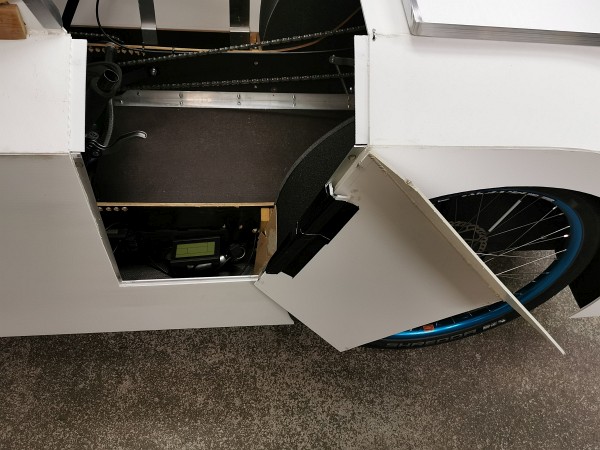

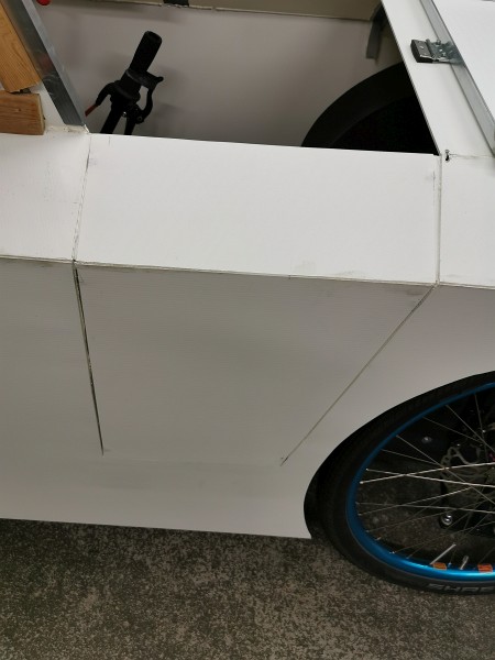

Tuleeko ovesta vähän aukkoa isompi vai millä estät ettei kylkeä/ovea pitkin valuva vesi tule sisäpuolelle? Vai haittaako vaikka tuleekin?

Oven ulkoreuna on hieman isompi kuin alumiinikarmin sisäreuna, joka taasen on vähän pienempi kuin oviaukko kyljessä.
Alumiinikarmin liimaan kylkilevyn sisäpuolelle -> kyljen ja oven ulkopinnat ovat samalla tasolla.
No tulipa selitettyä epäselvästi, asia selviää paremmin sitten valokuvan myötä...
Eli kyllä tuohon pieni "vesi"reunus tulee, joka suojaa isoimmilta roiskeilta. Täysin vesitiivis se ei ole, mutta ei tarvitsekaan olla.

Sivuovi valmis, tai ainakin melkein.

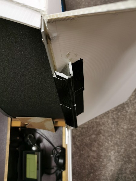

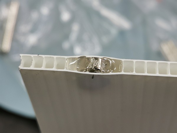

Ovenkarmin magneettien kohdalle oveen tuli vastaavat: kolo kennolevyn reunaan veitsellä, magneetti koloon ja kuumaliimaa perään tulpaksi.
Oven saranan virkaa saa toistaiseksi hoitaa pari kennolevyn palaa sekä niitä yhdistävä ilmastointiteippi.
Hieno 3-nivelinen systeemi :-). Tässä vaiheessa riittää, että ovi ei tipahda avattaessa maahan. Paremman voi tehdä sitten, jos tuo ei toimi riittävän hyvin, tai kun teipit irtoaa...
Videoklippi oven sulkemisesta:
https://youtu.be/nqrjSWp8SBw

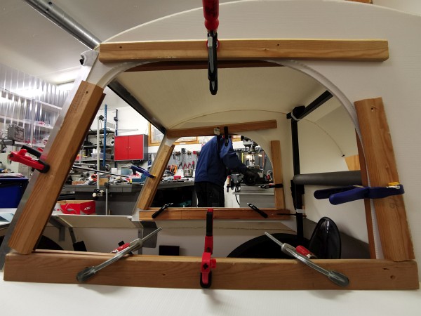

Kabiinin sivulasien kiinnitystä helpottamaan leikkasin kennolevystä "ikkunanpielet". Näissä ikkuna-aukko noin sentin suuntaansa pienempi kuin korin kylkilevyissä. Korin sisäpuolelle liimattuna nuo muodostavat portaan/upotuksen, jonne sivuikkunan saa kiinni.
Sivuikkunoista tulee kaksiosaiset: kiinteä yläosa, ja saranoitu (ylös käännettävä) alaosa. Aukeavan alaosan ansiosta käden saa tarvittaessa ulos kabiinista (liikennevalojen nöyryytysnapit jne.), ja myös ilmanvaihtoa parannettua lämpimällä kelillä. Kylmällä + sadesäällä umpinainen sivuikkuna lisää mukavuutta.

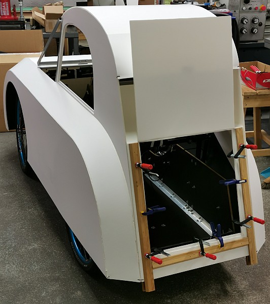

Ei jääneet entiset olohuoneen nurkkalistat koristamaan 1CV:n ikkunanpieliä, vaan pääsivät jatkokäyttöön tavaratilan aukon reunoihin liimauksen ajaksi.

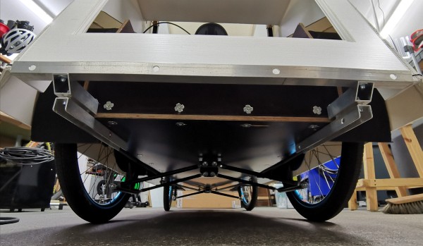

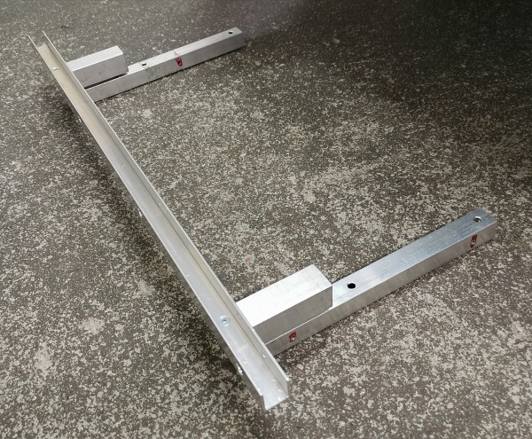

Korin takaosa kaipasi kannaketta, sellainen syntyi (yllätys yllätys) alumiiniprofiilista.
Tällä kertaa harrastin kierrätystä, jotain talon edelliseltä omistajalta jäänyttä listaa...
Vaikkei kummoinen olekaan, niin kyllä tuosta pystyy kinnerin perän nostamaan ilmaan.
Nokkaan tarvisi myös viritellä joku nostokahva, kennolevyn alareuna ei sellaisenaan kestä nostamista. Edessä kori onkin jo kiinni vanerirungossa (yhdestä pisteestä nivelöiytynä), eli pelkkä nostokahva riittäisi.
