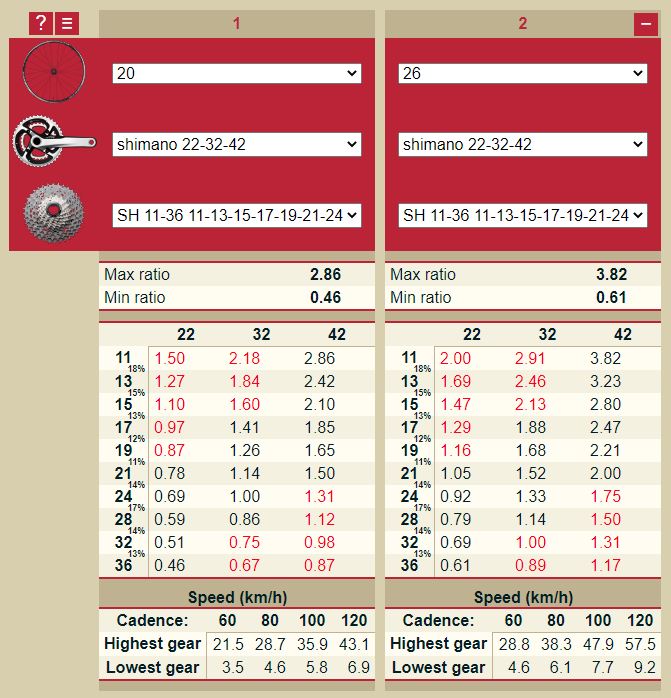

Muuten hyvä, mutta 42 piikkisellä eturattaalla ja 406 kiekolla joutuu ajamaan koko ajan pienimmällä takarattaalla, kun sähköt avustaa menon 25km/h. Kannattaa laskeskella niitä välityksiä. Räntiksessä on 42 hampainen eturatas ja liian pieni on.
Viestit: 6151
Re: Spectri (SpecBike tadpole trike) ja Arcus II-kangaskate
Paseossa käy juurikin näin (sähköapu ja 406/559). Melkein aina mennään edestä kakkosrattaalla (johtuen myös siitä ettei vaihtaja ketjua ylemmäs tai alemmas saa vaihdettua ja säätäjän kyvyttömyydestä) ja takaa pienemmästä päästä tai pienimmällä rattaalla.
Edit: Tosin kakkosratas ei ole muistaakseni 42 piikkinen, joten tuohan voisi riittää, jos vaihtajan saisi toimimaan...

Jos on sekakokokiekot, minkä mukaan tuo välitysten laskeminen pitää laskea? Sen mukaan, jossa rataspakka on?
Edit: Paseossa voisi olla tämä: SR SUNTOUR 48-38-28 152mm
Viestit: 6151
Välityslaskelmia 22-42 11-36.JPG (105.42 KiB) Katsottu 5605 kertaa
Laskuri: http://gears.mtbcrosscountry.com/
Kyllä, vetävän kiekon mukaan.
Viestit: 6151
Sittenhän minun pitää määritellä se 559:n eikä 406:n mukaan. Toisin sanoen Viljamin esimerkki ei päde tähän tapaukseen. Ei Spectrissä eikä Paseossa.
