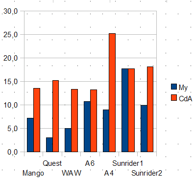

Kävin siis koeajamassa 13 kinneriä 8 eri paikassa noissa maissa.
Kiitos kiintoisista numeroista! Kokosin taulukkoon näin:
My (promillea) CdA (m2) Tunnus
7.2 0.136 Mango
3.0 0.152 Quest
5.0 0.134 WAW
10.7 0.133 A6
9.0 0.252 A4
17.7 0.177 Sunrider1
9.9 0.182 Sunrider2
? 0.298 oma kattamaton
Miten mittasit? Paljonko arvelet olevan vaihtelua, jos uudistat mittauksia?
(muokkaus: lisätty kuva)
my on promilleja, CdA neliödesimetrejä
Viimeksi muokannut optimistx, 18 Heinä 2011, 12:03. Yhteensä muokattu 1 kertaa.
Minusta näyttää vaihtelu vierintävastuksissa olenvan liian suurta. Teit mittaukset ilmeisesti GPS tallennetusta rullaushidastuvuudesta. Hiljaisilla nopeuksilla on kokonaisvastuksen jakaminen vierinnän ja ilmanvastuksen kesken epävarmaa. Vierintävastukseen vaikuttaa lähinnä renkaat, ei niinkään laite, jossa renkaat ovat kiinni. Arvelisin, että vaihtelu on nimenomaan mennyt siten, että laskemalla yhteen vierinnän ja ilmanvasuksen osuuden erot tasoittuvat ja tuloksista tulee varmempia. Parempi olisi siis laskea kokonaisvastuskerroin jollekin perusnopeudelle esim. 30 km/h ja vertailla sitten näitä. Jos tuo vierintävastuksen ja ilmanvastuksen erottelu halutaan tehdä tarkasti, täytyisi mittausnopeutta nostaa selvästi, jotta ilmanvastuksen osuus nousisi selvästi merkittävään osaan kokonaisvastuksesta.
Juu, näin on. Kun on kaukana poissa kotoa, niin ei tule vierailla teillä rullatuksi riittävän erilaisilla alkunopeuksilla, jolloin laskentamenetelmä ei saa ihan tarpeeksi vaihtelua, jotta se pystyisi erottamaan nopeudesta riippumattoman vierintäkitkan ja nopeudesta riippuvaisen ilmanvastuksen. Täytyy varmaan tehdä uusi kierros tässä syksyllä ;-)
