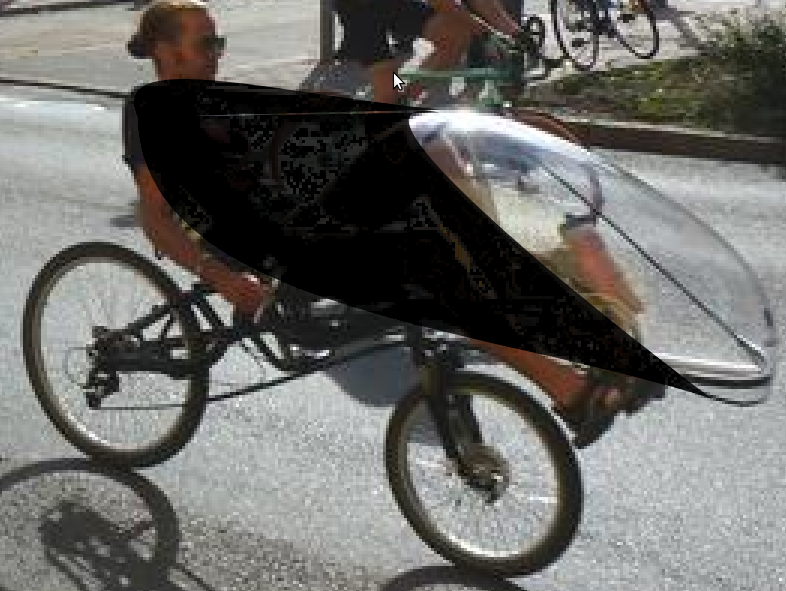

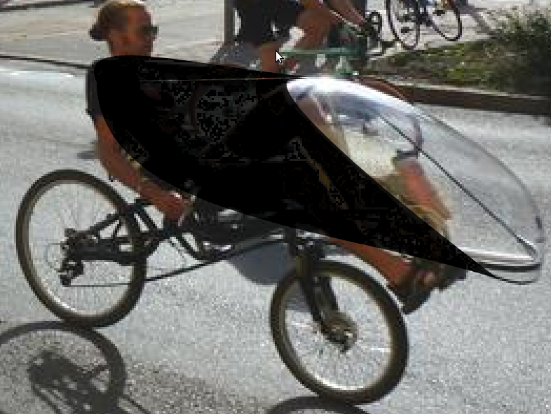

Katteen tekeminen
Ihastelin tuossa kissaniityn katteen sulavalinjaisuutta. Tuohon kun teippaisi karhutarralla kiinni zotefoamia, tai suomalaisittain routamattoa, muovikuplan yläreunaan siten, että reunat kaartuisivat sivuilta alas siten, että sylin kuoppa peittyisi ja takareuna tulisi leuan tai silmien tasalle. Sade ei haittaisi ja vauhti kasvaisi. Hitusen, ainakin kuvan perusteella, siirtäisin katetta taaemmas, kun kerran tilaa näkyy olevan. Jos vielä vaihtaisi lyhyemmät kammet saisi katteen siirtää vieläkin taaemmas ja keulasta alemmas, niin suoja paranisi ja vauhti entisestään kasvaisi.
Kokeiluja voi tehdä hyvinkin pienellä palalla mattoa tuohon kuplan yläreunaan sisäpuolelle teippaamalla.
