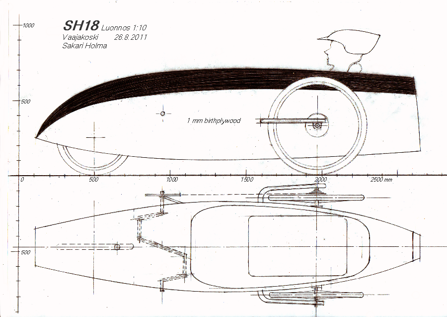

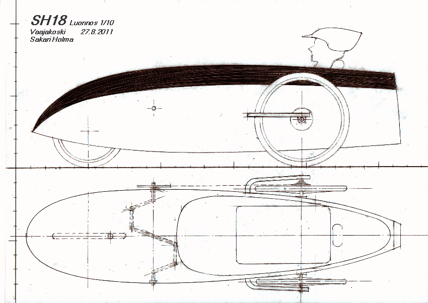

Rupesi hirvittämään isosta kuvusta aiheutuva melu ja ajattelin siirtyä päiväjärjestykseen ja tein uuden luonnoksen ilman kupua. Kajakkeihin olen tehnyt vesitiiviistä kankaasta tehtyjä aukkopeitteitä ja ajattelin, että sellainen toimisi myös kinnerissä.
Oikein hyvä, mutta mieleen tulee muutama seikka:
  • etupää saa olla tarvittaessa pyöreämpi ja lyhyempi
  • takapää taas voisi olla pidempi ja enemmän pisaranmallinen loivasti suippeneva
  • kuskin pään taakse kannattaa rakentaa pisaramaisesti suippeneva takaboksi
  • takarenkaat kannattaa vetää katteen sisään niin ilmanvastus pienenee oleellisesti
Aijaa, mutta tämähän on jo keksitty tadpolena: Quest.
Mutta tuo 1 mm koivuvaneri on kyllä materiaalina hyvin kiinnostava.

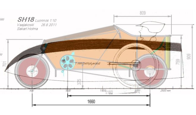

Tästä uudestakin versiosta pidän. Mutta onkohan polvitilaa riittävästi? Tein kuvan jossa oma (vanha) suunnitelma ja sinun viimeisin ovat päällekkäin. Sinulla "konepeitto" on paljon alempana, toki kuski on myös. Keskiö taas näkyy olevan sinulla ylempänä. Ja eipä enää tarvitsisi paljon koria leventää niin ketjut saisi sisään vasemmalle puolelle.
Kiitos kaikille kannanotoista! :)
Hieno vertailu playerien avulla! Sivukuvasta katsottuna "konepeitto" on minun versiossa alempana ja polvet näyttäisivät ottavan siihen kiinni, mutta päältäpäin katsottuna voi huomata, että istuinaukko on niin suuri tai sitten trimmataan niin suureksi, että polvet eivät ota kiinteään kanteen kiinni. Jos konepeltiä nostaisi, näkyvyys eteen huononisi.
Keskiö on sen vuoksi ylempänä, että kantapäät mahtuisivat sisälle.

Jukka tuo esille monta oleellista asiaa ja olen monissa kohtaa Jukan kanssa samaa mielä, mutta niinkuin aikaisemmissakin projekteissa on minulla ollut yhtenä keskeisenä tavoitteena myös se, että laite olisi hyvän näköinen. Etupään pyöreyden ja leveyden lisäämisestä olisi etua paremman ulkonäön ja kampiakselin rattaan tuennan kannalta, mutta vastaan tulee laitteen kuljetus ongelma. Se ei nimittäin enää mahdu tavarahissiin, jolla kuljetan laitteita pihalta yläkerran verstaaseen ja varastoon. Ehkä nostamalla pystympään, mutta silloin menee jo vähän hankalaksi. :evil:
Re: SH18
Laita pyörät taaenmaksi ja muuta rakennetta niin että pystyt velomobiilia säilyttään pystyssä. Vähän kuin Hasen Ketweiselissä , jonka voi varastoida helposti varastoon kun istuin ja pyörät ovat sopvasti takana telineenä. :)
yksi idea olisi että tee takapäästä irotettava , pikakiinitys ja samalla saisit siittä vähän kuin matka-arkun . Menisi pyörä paljon pienemmäksi kuljetukseen. Silloin voi tehdä takapäästä vaikka kuinka Bukattimaisen :)
Re: SH18
Pitäydy vain alkuperäisessä tai sen tyyppisessä muodossa. Tadpoleen, kuten nimikin sanoo, sopii tuollainen nuijapään muotoinen kate, koska se on sen muontoinen muutenkin. Siihen jos aletaan räpeltään piikki keulaa niin tulee julmetun pitkä hökötys. Jos taas nuolen kärkeen tai teräväpäisen kolmioon aletaan tekemään pallomaista keulaa ei muoto ole enää tarkoituksenmukainen. Silloin on jo sama alkaa harkitsemaan ajokin muuttamista nelipyöräiseksi. Kun katselee netistä kuvia nopeista ajoneuvoista, niin niistä löytyy molempia muotoja, nuijapäitä ja sikaareja. Aerodynaaminen ero ei siis voi olla kovin merkitsevä. Ulkonäöstä en ala väitteleen.
