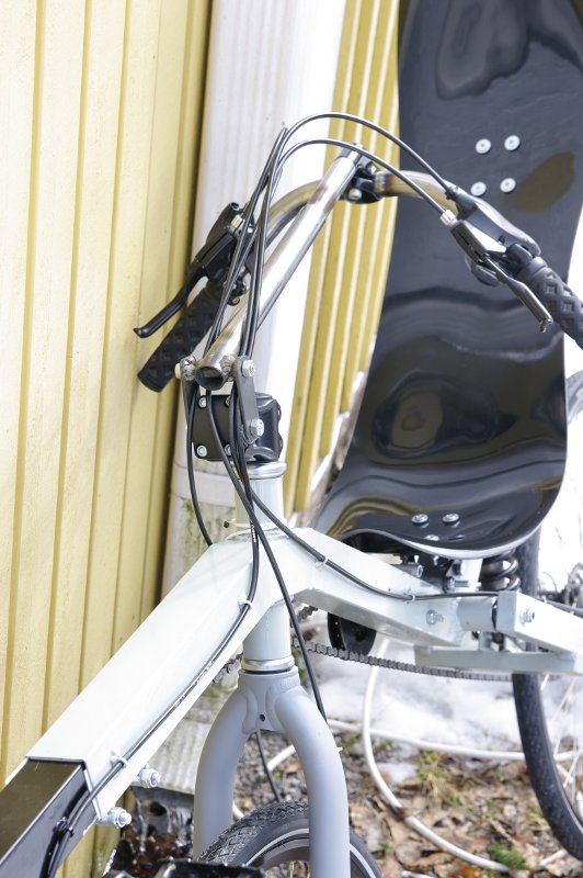

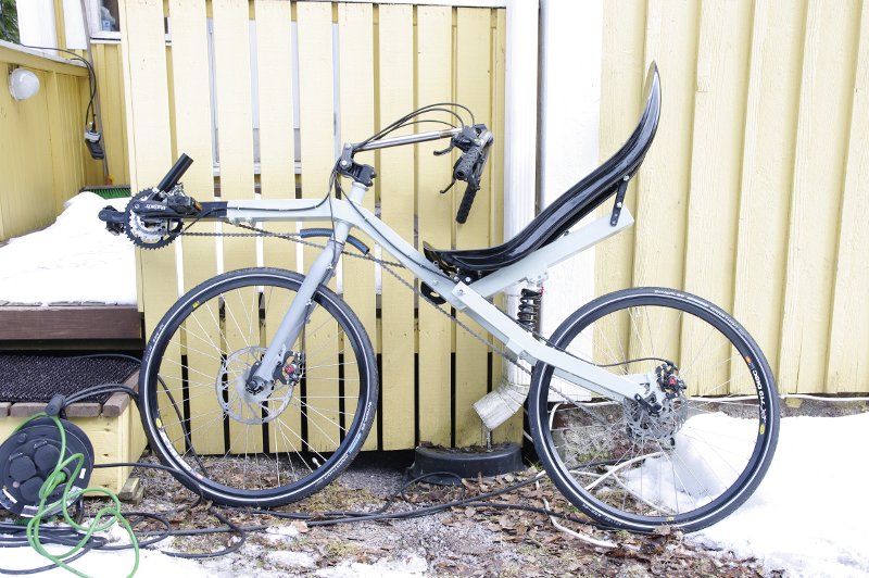

Valmista tuli, ja ekat koeajot takana. Puomia ja ohjaustankoa joutui säätämään, mutta nyt nekin on kohdallaan eikä jarrukahvat ota enää polviin. Säätövaraa tekeleessä on kivasti, jousitus on nyt 2. ylimmässä asennossa ja penkki kesivaiheilla säätöaluetta, joten halutessaan tuohon saa hyvinkin pystyn tai urheilullisen asennon. ASennon säätöä tulee ihan varmasti kunhan kokemusta karttuu että mikä tuntuu hyvältä.
Ekat liikkeellelähdöt oli melkoista haparointia tuollaiseen ajoasentoon tottumattomalle, mutta ylättävän nopeasti sain juonesta kiinni.
Tasapainoilu tuntuu oudolta, ja vähän jänittää että mitä käy esim. äkkinäisessä väistötilanteessa, mutta eiköhän tuokin ole tottumiskysymys.

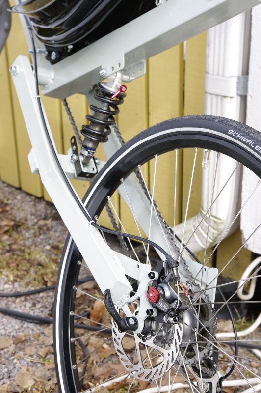

Takajousitus toimii hyvin, lyhyellä koeajolla en huomannut pompotusta ja meno oli pehmeää. Tuo on jokatapauksessa säädettävissä oleva asia, joten en ole huolissani siitä.
Väri on pohjamaalin harmaa kunnes keksin minkä väriseksi haluan pyörän maalata (lähinnä ajatus oli hoitaa koeajot ennen lopullista maalia, jos vailla joutuisi vielä jotain paikkaa muokkaamaan).
Nyt vaan kovaa ajoa.
