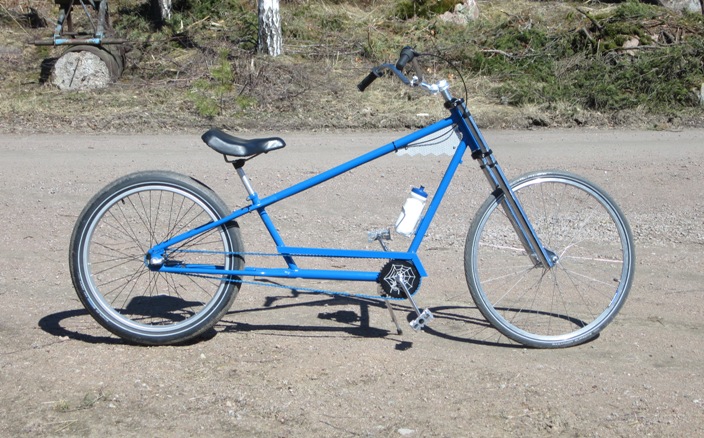

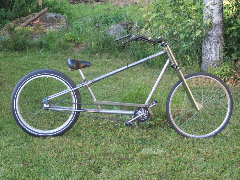

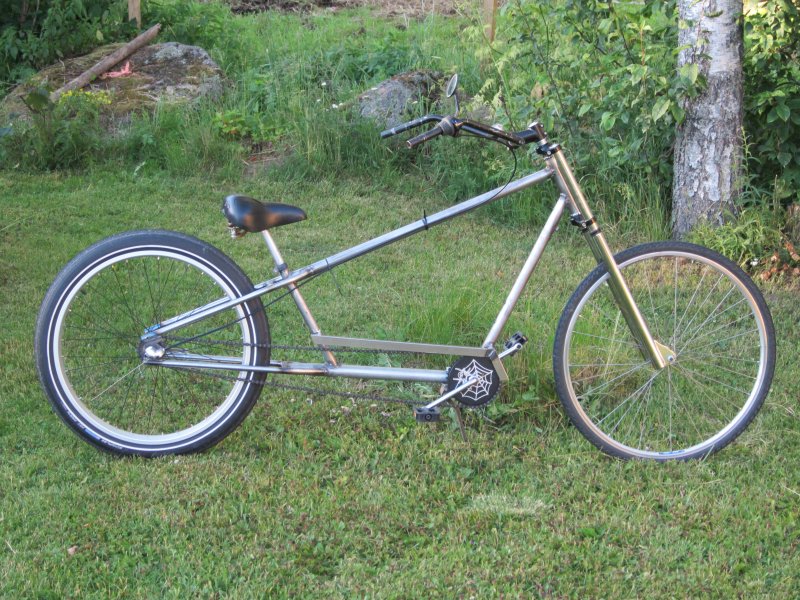

Ajoasento on sama kuin viestiketjun ekan sivun kuvassa:

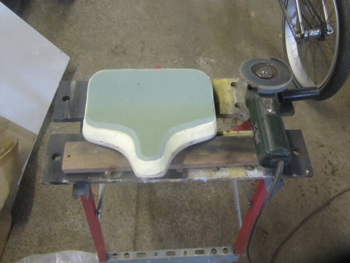

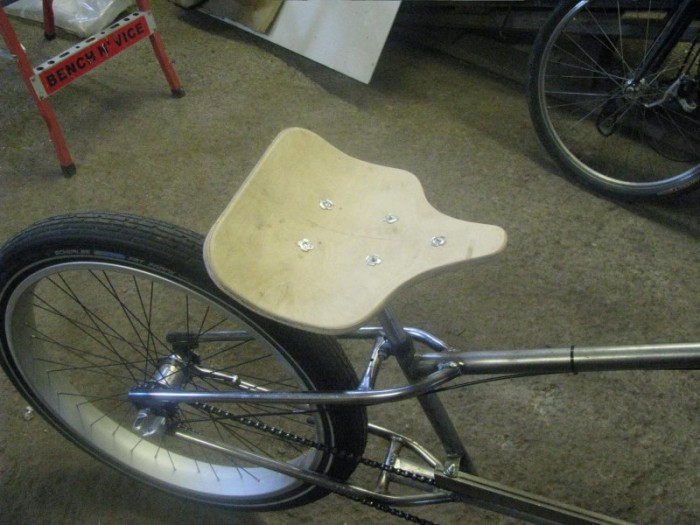

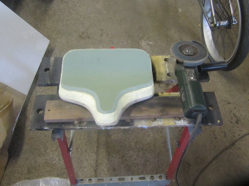

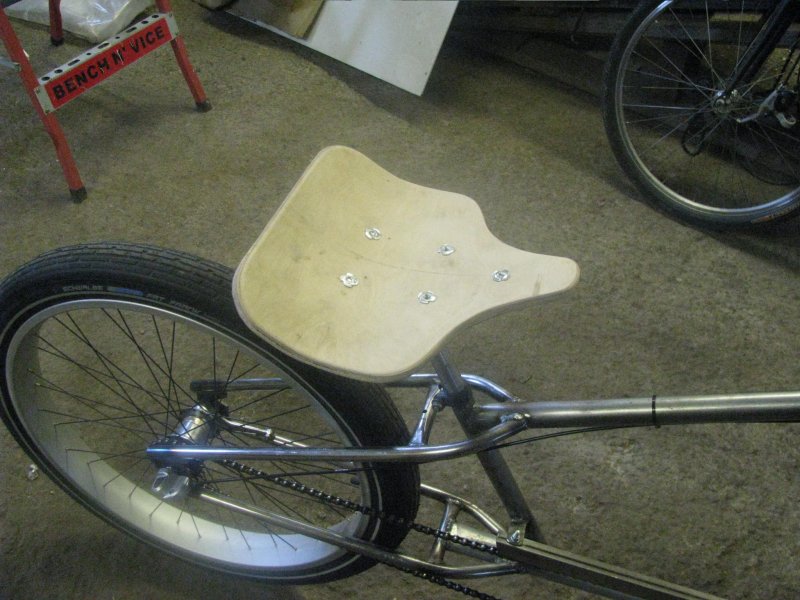

Aloitin penkin tekemisen kokeilemalla sopivaa taivutussädettä istumalla puupalikoiden avulla taivutetulle vanerinpalalle. Löytyneen muodon kopioin lankunpätkään, ja sahasin siihen muotoon 2 pätkää. Sitten sahasin rimat niiden väliin ja ruuvasin muotopätkät niiden päihin. Jigistä tein löytyneiden vanerinpalojen levyisen, 32 cm. Välirimat on asetettu seuraamaan penkin muotoa ja siten tukevat liimauksessa keskikohtaa. Näin naarasmuotti oli valmis. Sitten kastelin 3 koivuvanerin palaa kevyesti ja laitoin niiden väliin Wurthin pur-liimaa tasaisesti joka kohtaan. Puupalikoilla ja puristimilla painoin levyt muottia vasten. Tässä oli vähän vaikeuksia saada ne pysymään kohdillaan, mikä oli tarpeen koska ei ollut paljon ylimääräistä pois leikattavaa reunaa. Kannattaisi olla reilusti suuremmat levyaihiot.
Liima osoittautui erinomaiseksi sillä kun pistosahasin muodon niin levyt olivat kauttaaltaan liimaantuneet. Päätin kokeilla ensin ilman pehmustetta ja aloin miettiä kiinnitystä. Päädyin käyttämään vanhasta satulasta irti ruuvattua kiinnikettä joka on paljon parempi kuin eka viritelmä, jota varten on ylimääräiset kiinnitykset (kuvassa keskimmäiset reiät).

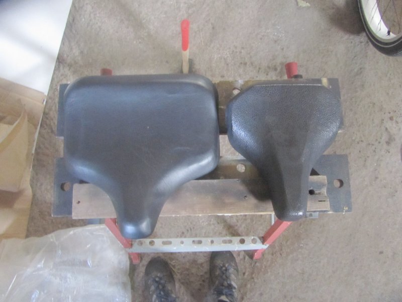

Pehmikettä tuntui kaipaavan, niinpä liimailin kahta eri solumuovia vanerin päälle. Huomasin että niitä voi hioa lamellilaikalla mutta aika tarkkana on oltava ettei lähde liikaa. Lopuksi tekonahkaa päälle, sitä ei tarvinnut liimata. Kuvassa vertailun vuoksi leveä mummis satula.

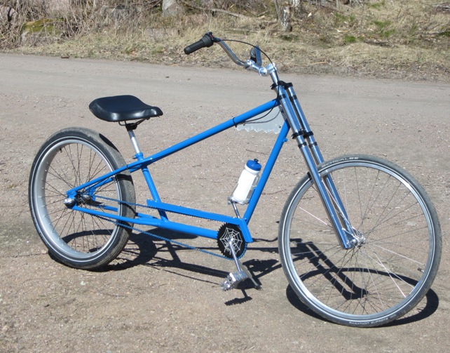

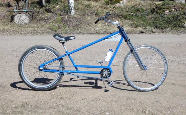

Valmiina, runko jauhemaalattuna.
