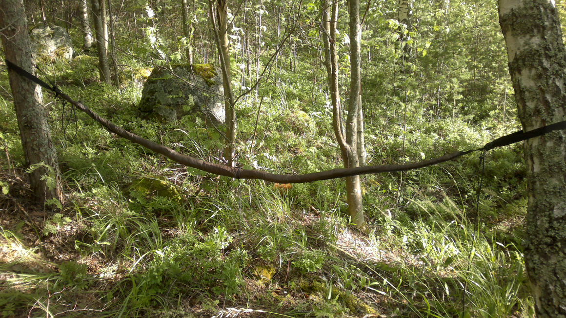

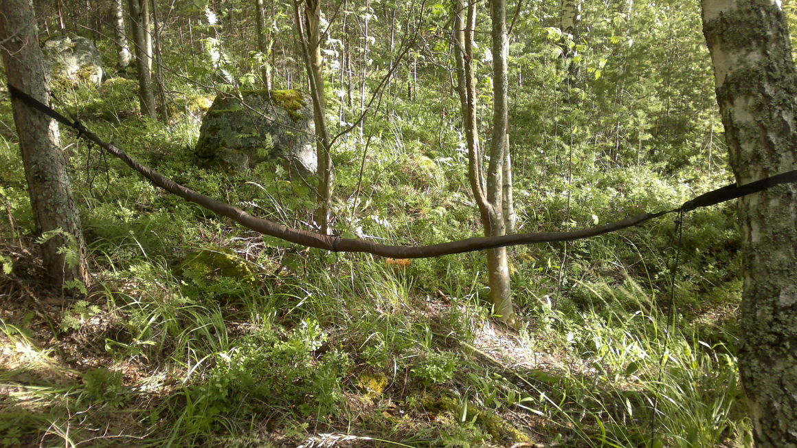

Yhden yön perusteella riippumatto oli hyvä ostos. Riisuminen ja pukeminen on vähän työkäämpää mutta nukkuminen on paljon mukavampaa ja "teltassa" viettää mielellään aikaa kun sieltäkin näkee hyvin ulos.
N. 60grammaisen avaruuspeitteen ostin ja virittelin sen selän alle, markkinamiehet lupaa, että 80% kehon lämmöstä heijastuisi takaisin, ehkä pitää paikkansa kun yöllä pari kertaa heräsin kuumuuteen (talvimakuupussi) mutta aamulla kun avaruusjutskan olin myllännyt pois paikaltaan niin oli selkeästi viileämpi mutta ei kuitenkaan kylmä. Voisi koittaa tipalla liimaa kiinnitys pääpuoleen niin pysyisi paikallaan ja sitten testiä kylmässä kelissä. Vielä on sitten varaa lisätä silkkilakana ja fleece-paita. Jos ilman makuualustaa pärjäisi niin se keventäisi majoituspainoja reilu 300g. Pakkausapurin ja tuon lakanan kera paino nousee samaksi kuin teltta 1,3kg mikä minulla oli käytössä.
Pakkausapuri on ihan näpsäkkä apu, ei vahingossa sotke vermeitä märässä maassa, tommosena näyttää lähinnä isolta makkaralta :)
Sen verran helppo ja mukava majoite, että laskee kynnystä lähteä riippumaan johonkin järven rantaan eväiden ja kirjan kera.
Muoks. lämpöä oli 13-14 astetta ja tuulta 2-6 ms
