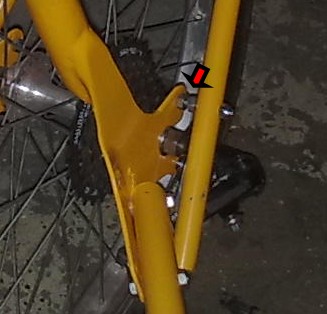

Yksi huomio. Ketjuhaarukan ketjun puolen viiksi on kovin huteran näköisesti kiinni alapäästään. Tarkkaile pultin kestoa. Varsinkin pienellä eturattaalla voi kovaa runnoessa pultti vääntyä.

Huomio viiksen tuennasta on aivan OK. Asennus on väliaikainen, ja täytän nyt varsinkin, kun sanoit, viiksen ja haarukan välin 6 mm:n muttereilla, ettei se jäisi vain 6 mm:n pultin varaan.

Jäi sen verran kiusaamaan tuo Jorin detaljikuva, että ajattelin yrittää tehdä selvempää kuvaa.
18112012 SH 20 det.jpg (33.8 KiB) Katsottu 3803 kertaa
No eipä paljon parantunut. Kriittinen kohta merkitty nuolella.
