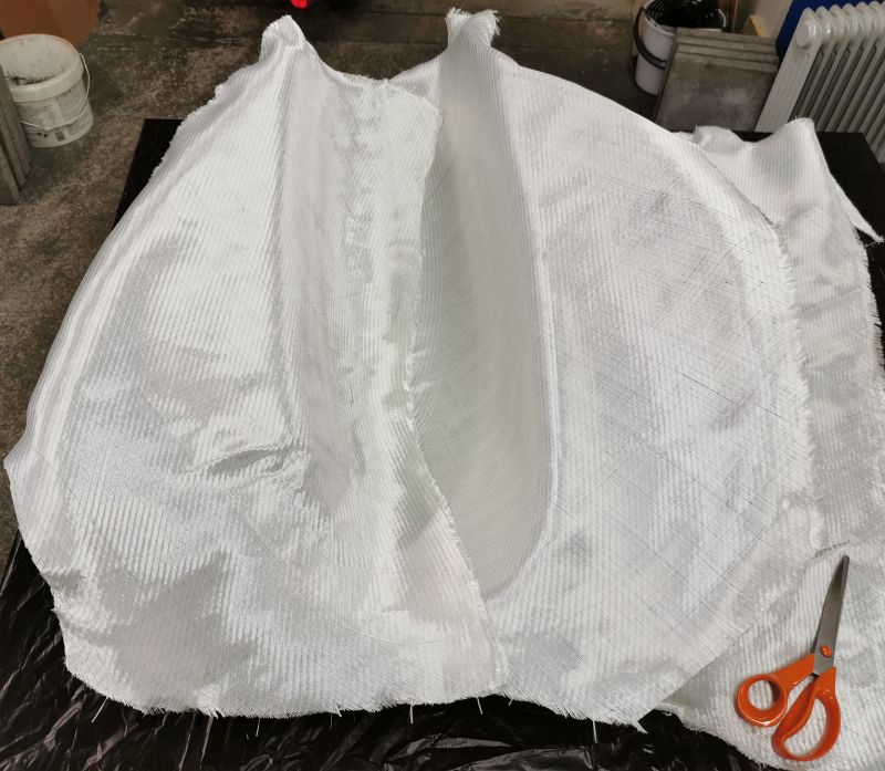

Teippailin muotin reunat, kun olivat vähän risaiset, epoksi olisi jämähtänyt kiinni niihin. Vastaavasti teippiä saivat päälleen myös tarranauhojen kiinnitysruuvien kolot.
Lasikuitukangasta löytyi omasta takaa, mutta voi olla vähän kankeasti taipuvaa muotin reunan ja pääkuvun väliseen mutkaan. Kohta sekin selviää. Kuva

Ensimmäinen laminointikokeilu suoritettu. Yhden rullan/pakan lopun biaksiaali-lasikuitukangasta (330 g/m2) sain kulutettua tähän, oli paremmin taipuvaa kuin ensimmäiseksi hypistelemäni paksu ja jäykkä matsku. Tarvii hankkia lisää tämän tyyppistä tuleviin puuhasteluihin.
Päädyin jakamaan kangaskerrokset kahteen puoliskoon, sauma hoodin keskelle pitkittäin. Kerroksia kaksi, saumakohdissa hieman päällekkäin eli kerroksia tuplasti. Halkioita/leikkauksia joutui harrastamaan jonkin verran pääkuvun kaarevissa muodoissa, näiden kohtien päälle lätkäisin muutaman vahvikesuikaleen.
Kuitua kertyi reilut puoli kiloa ja epoksia toinen mokoma. Rullalta kangasta kului noin neliö per kerros, eli kahteen kerrokseen reilu pari neliötä. Hukkapaloja jäi kasa yli. Muotista irrotusta voi kokeilla reilun puolen vuorokauden kuluttua. Sitten näkee kuinka veltto tuosta tuli, eli pitäisikö kerrosmäärää lisätä tulevissa kokeiluissa...

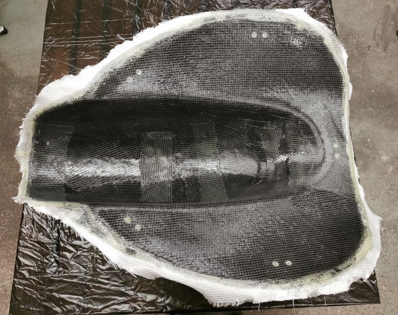

Irrotus muotista sujui ilman isompia ongelmia.
Ohuelle lasikuitukappaleelle ominaiseen tyyliin lopputulos on hieman läpikuultava.
Vaaka kertoi painoksi 1020 grammaa, ennen reunojen siistimistä.
Ensituntumalta kerrosten määrä vaikuttaa riittävältä, ainakin nyt käytetyllä kuitulaadulla. Helmat/reunat ovat hyvin joustavat, mutta pääkoppa muotonsa ansiosta jäykkä, ainakin ennen ikkuna-aukkojen leikkaamista.
Tarvii seuraavaksi muotoilla reunat Questin kulkuaukon reunojen mukaisiksi. Vasta sitten näkee istuvuuden paremmin.Kuva

Lähetetty: 05 Elo 2021, 15:48
Kirjoittaja tm
Vajaa pari tuntia meni reunan muotoiluun. Vuoron perää dremelin laikalla leikaten ja paikalleen sovitellen. Hommaa hidasti aluksi huono laikka, sekä se ettei alkuperäisen hoodin reunat näkyneet muotissa ja siten laminoidussa kappaleessa.
