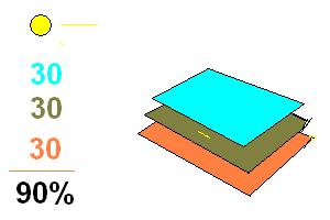

Joo, mutta meneehän siinä 50 % hukkaan. Surkea yritelmä.
Voitaisi piirrellä valmiiksi semmonen 90 % aurinkokenno, kun nuo yliopistoihmiset ja tutkimuslaitokset eivät saa asioita aikaan.
Pistetään kolme semmoista 30 % kennoaihiota päällekkäin. Porataan nanoporalla reikiä kahteen ylimmäiseen, niin että valohituset pääsevät myös noihin alempiin kenno-osiin. Minulla olisi tilat tiedossa täällä Espoossa, jos on halukkaita investoijia tähän aurinkokennoprojektiin. Jotain 10 000 euroo aluksi per nenä (kyselin netistä, mikä on sopiva summa, ja tätä ehdotettiin).
90 % aurinkokenno
90 % aurinkokenno

Pistetään kolme semmoista 30 % kennoaihiota päällekkäin..
Mää keksin vielä paremman! Laitetaan aurinkokennoauton viereen isolohko-V8:lla varustettu pick-up hirveän ison aurinkokennoperäkärryvirityksen kanssa ajamaan. Ajoneuvojen välille vaan sitten mukavan tukeva jatkojohto, niin ympäristöystävällinen aurinkosähkö soljuu kivasti aurinkoauton moottoreihin. :) Lehdistötiedotteisiin vaan rajataan apuauto pois kuvista.

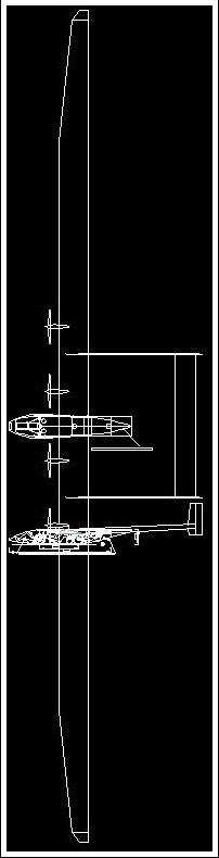

Mikäli aurinko auton kennot lataa vain 17% teholla watteja moottoriin tarvitaan Solar Impulsen vauhdin tuplaamiseen 4 hengen perhelentoautossa tän kokoinen airframe viritelmä. Polkijat kehittää kompressoreihin tehon paineistuksen ylläpitämiseksi 15 kilsassa lennon aikana. Auton kennot samlla teholla pukkaa vain 1 kW tehoa liikenteessä ( mikä tosin riittää mainiosti ).
41 meter span 60 m2 + 5 m2 s-panel
