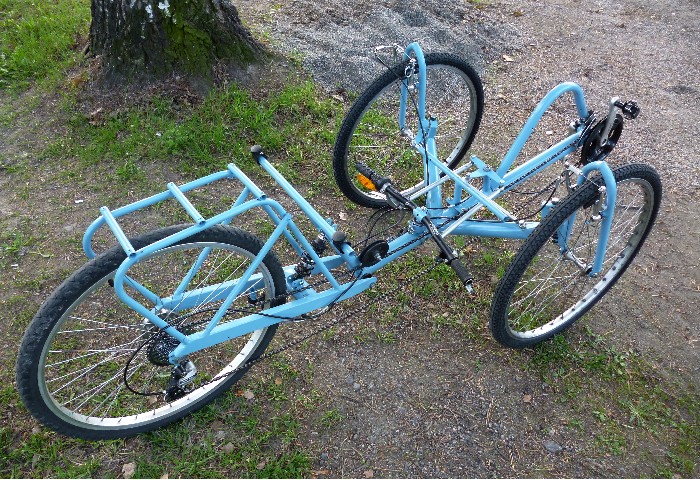

Hieno on Sakarin SH, jälleen kerran.
Seisontajarru on tosiaan paikallaan, kun tukikaaresta otetaan tukea. Yksinkertaisimmillaanhan se on kuminauhalenkki, jolla jarrukahva lukitaan. Kahville pysähtymistä varten on kahdet jarrut. Etupyörät pysähtyvät yhtäaikaa yhdestä jarrukahvasta vetämällä ja takapyörä omasta vivustaan.
Mitä jos haet Motonetista sellasia tarranauha-siteitä ? Ovat valkoisia ja toisessa päässä hahlo josta voi tehdä lenkiksi. Sopisivat kenties myös seisontajarru käyttöön ja muuten tavaran sitomiseen reissun päällä.
Itse otin niitä pussillisen kulkiessa, tarkoitus vedellä runkoon tai stemmiin kiinni ylimääräisiä kamppeita jos joutuu niitä lenkin aikana vähentämään, tai ottamaan varalta mukaan illan viilenemisen takia. Tai vararenkaan pitämiseksi paikallaan.

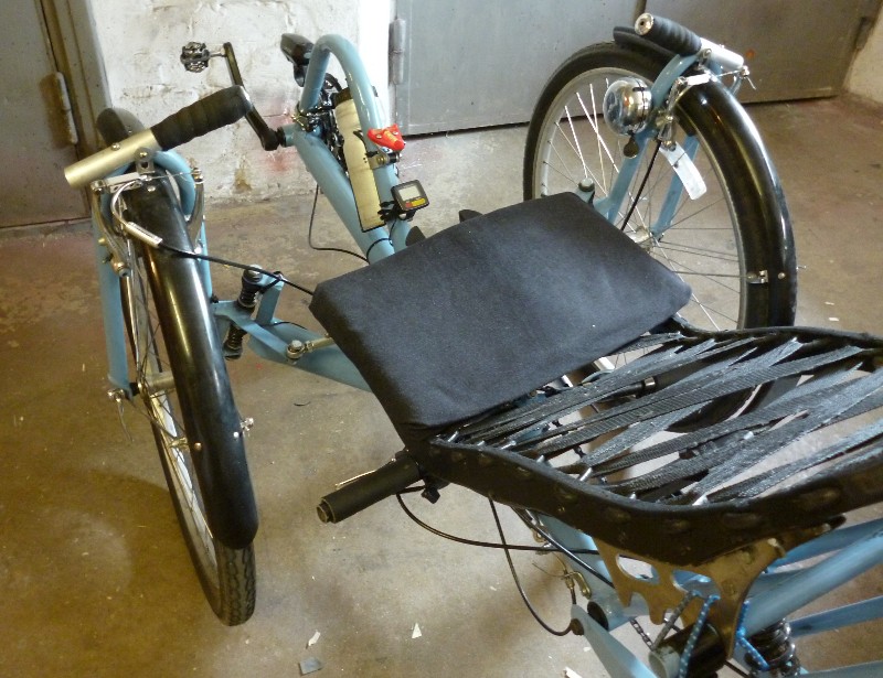

Olen ajellessani SH22:lla hakenut käsille sopivaa asentoa. Siinähän on välillinen alaohjaus. Käsiä on välillä ollut mukava pitää etuhaarukoiden päällä varsinkin vastamäissä, jolloin on ollut mahdollista saada myös ponnistusvoimaa lisää ja ylävartalolle harjoitusta.
Asensin 25 mm:n AL-putkesta kädensijat haarukoiden päälle jolloin ohjauksesta tuli varsin suora. Seuraavassa trikessä onkin tarkoitus tehdä tuollainen ohjaus, jossa kädensijat jarru- ja vaihdevipuineen muodostavat haarukoiden vaakaosat.

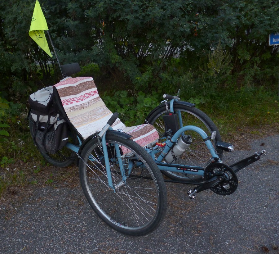

Löysin Pappatrikeen kirpparilta poppanaliinan. Ajaminen on nyt melkein yhtä mukavaa kuin istuminen pirtin keinutuolissa! :mrgreen:
Sain Nokialta ostettua napavaihderummulla varustetun takakiekon, johon asensin 8-lehtisen rattaiston. Kun edessä on kolme ratasta, on siis vaihteita nyt yhteensä 3 x 8 x 3 = 72, ja kyllä täällä Keski-Suomen mäkisessä maastossa molemmat ääripäät ovat osoittautuneet tarpeellisiksi. Ei ole sähköistyskään juuri kaipaillut.

Kerroppas sitten kun kokemusta kertyy että millaista tuollaisella kolmivaihteistoisella on ajaa? Olen itse miettinyt omaan SRAM napa+pakka -vaihteisiin lisätä kiekkoa etteen, mutta en ole vielä keksinyt (hyvää) syytä. Ja pelkään jakomielitautia kolmen vaihdevivun kanssa.
Hyvä poppana.
Mielestäni tuo vielä vaatisi metallinväriset valkoisella takaraidalla varustetut pitkät lokarit. :wink: Ja ehkä pystyt valot molemmille puolille.

Olen ajellut nyt reilut 700 km 72-vaihteisella Pappatrikellä ja kokemukset ovat hyvät. Napavaihteen vaihtajavipu on kiinni oikenpuoleisen pyörän haarukan varressa. Siitä voi nopeasti vaihteen siirtää. Tavallisesti tulee siirrettyä suoraan ykkösestä kolmoseen ja päinvastoin. Muut vaihteet ovat normaalin pystypyörämäisesti alhaalla olevassa ohjaustangossa. Ei oo tullut jakomielitautisia kohtauksia niiden kanssa. Pienimmällä vaihteella jyrkätkin mäet nousee ja on muhkeeta, kun vielä yli 30 km/h nopeuksilla voi polkea vielä aivan rauhallisesti. :mrgreen:
Mitä lie tarkoitat pystyillä valoilla, mutta etuhaarukoiden yläpäähän voisi hankkia akulla toimivat valot, kun vain löytäisi sopivat. :roll:

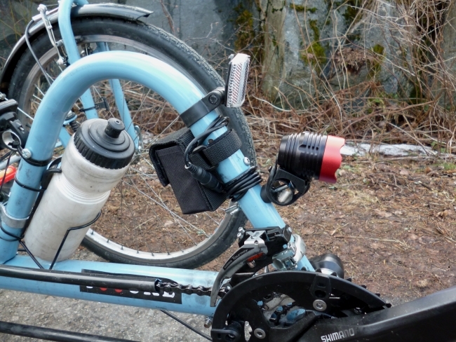

Sain viimeinkin SH22:een tältä foorumilta saadun vinkin avulla kunnon valaisimen: http://dx.com/p/singfire-sf-90-cree-xm- ... xsoXPl_vTo
Tilaus kesti monta viikkoa, kun tuote oli loppunut, ja joutuivat hankkimaan Kiinasta lisää.
Valaisin on kiinnitetty vanhan pyörän pumpusta leikatulla muovipuken pätkällä, 6 mm:n pultilla ja mukana tulleilla kumilenkeillä. Laadukkaan tuntuinen tuote.
