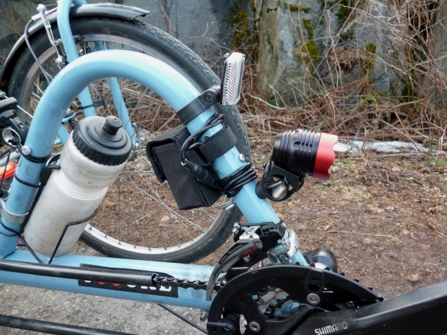

Kirjoittaja irakas
Sain viimeinkin SH22:een tältä foorumilta saadun vinkin avulla kunnon valaisimen: http://dx.com/p/singfire-sf-90-cree-xm- ... xsoXPl_vTo
Tilaus kesti monta viikkoa, kun tuote oli loppunut, ja joutuivat hankkimaan Kiinasta lisää.
Valaisin on kiinnitetty vanhan pyörän pumpusta leikatulla muovipuken pätkällä, 6 mm:n pultilla ja mukana tulleilla kumilenkeillä. Laadukkaan tuntuinen tuote.
