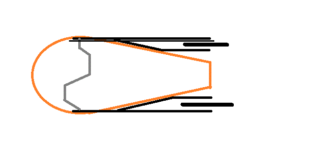

Näinpä, joutuu sitten tekeen deltakoritehtaan erikseen ;)
Re: Velomobiiliprojekti jatkuu taas!
Njää, ei välttämättä. Teoriassa tuo sama kori käy, mutta ei heittämällä mihinkään häkkyrään vaan korilinjoa myötäillen pitää tekniikka kiinnittää tähän tyyliin:
Etupyörää en alkanut selvyyden vuoksi tuhertaan ja eipä sen paikkaa voi tarkasti tuollaiseen periaatekuvaan piirtääkkään.
Näin ketjun saisi pois kulkuaukon(miksi muuten on tien puolella?) edestä.
edit, jaa, tuleepa siihen vähän ongelmia. Jos eturenkaan haluaa korin sisään pitää kuskia tuoda taemmas ja sitten tulee näkyvyys ongelmia. Osittain ulos tuotu rengas taas vaatii aika paljon keulan muokkausta että se mahtuu kääntymään:
