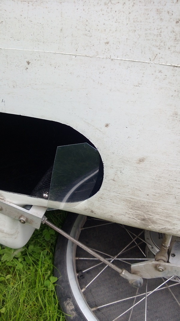

Reilusti yli +20 on ollut lämmöt mutta tulisko lampun reiästä sen verran ilmaa, että olo ei ole yhtä tukala kuin Wavissa? Tietysti hellekelejä povaan koko kesäksi niin ilmanohjaimia rupesin väkertelemään pvc-kalvosta. Melkein 2 kk siinä meni ennen kuin säätöosasto alko :oops: teho ei ole hirmuinen mutta kyllä noi aavistuksen puhallusta tuo reisiin, kiinnitys on tarranauhalla ja irrotus/asennus onnistuu ajaessa.

Re: Käyttökokemuksia Mango Sport Yellow Editionista
'Pistä noihin pvc kalvo räpättimiin narut varuilta niin eivät huku matkalle jos tarra pettää...
Aerodynamiikka menee pilalle, ja nopeus putoaa!
Ilmankos se meni Lahteen vaan 31kmh keskarilla, ois varmaan jäänyt alle kolmenkympin jos oisi molemmat slipareet olleet paikallaan :) no vastatuuli ja kyläkierros pohjalle ja Lahdenpäässä kaupunkiajoa... Pikkuhiljaa oppii ajamaan "luovasti" välillä ajoradalla ja välillä pyörätiellä niin meno tuntuu jouhealta.

tarranauha takertuu kyllä tosi lujasti eli kiinni ollessa tuskin putoaa mutta irrallaan ne saattaisi kadota...

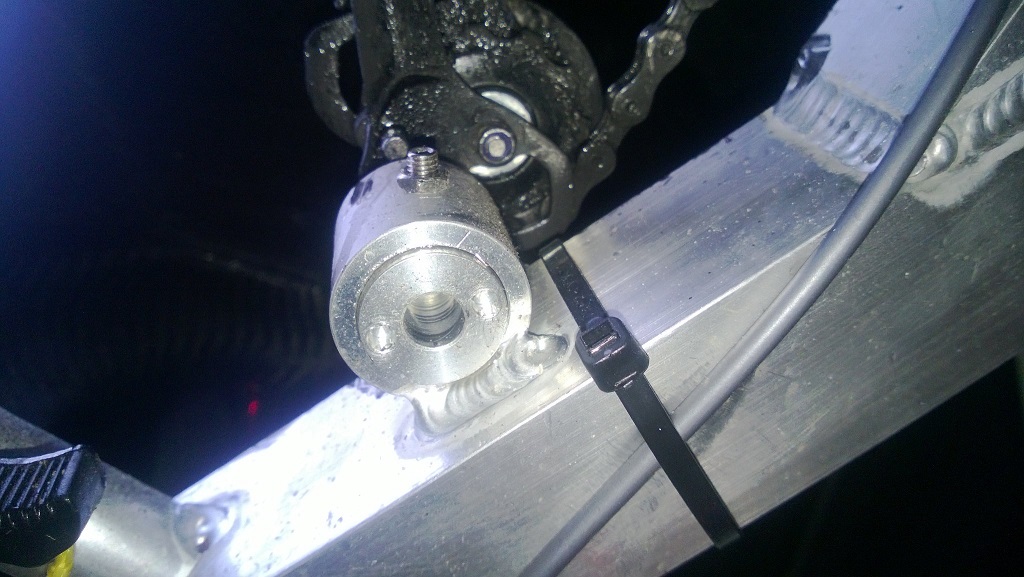

Pikku huoltoa, kiristelin samalla tuota kertunjkiristäjää. Kiristäjä kiinni rautalangalla, ettei karkaa, lukkomutteri auki, kuusiokololla ruuvi löysälle ja työnsin kapeakärkiset pihdit kiristäjän takana näkyviin reikiin ja pyöritin jousta kireämmälle. Sain tehdä homman uudelleen kun päätin varmuuden vuoksi vaihtaa ketjusuojaputket ja katkoin ketjut sitä varten ja toisella katkaisukerralla en muistanut lukita häkkiä... tuli ekalla kerralla laitettua ketju kierteelle. Periaatteessa turha homma, ennen reissua käänsin putket ja vielä sillä aika monta tonnia olisi ajanut mutta onpahan mielenrauha ja tehdessä tutustuu kulkineeseensa.
