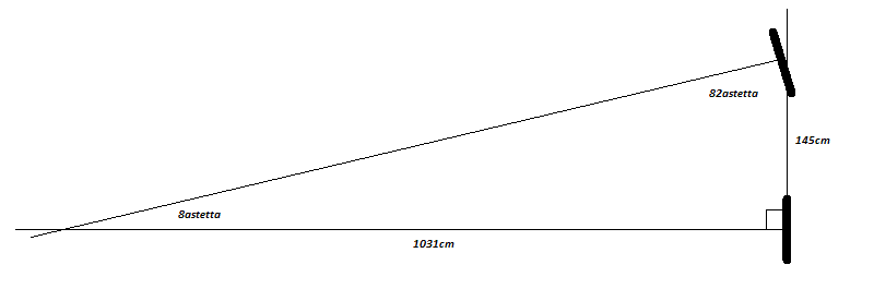

Aivojumppana yritin laskea tämmöisen pyörän kääntöympyrän halkaisijaa tilanteessa jossa kääntyvä etupyörä nippanappa hipsii ketjua.
Ketjun keskikohdan etäisyys rungon keskilinjasta 58mm, siitä pois puolet ketjun leveydestä, jäiskö 54mm? Tästä pitää vielä vähentää puolet kumin leveydestä, jää 38mm
Kumin kontaktipinnan etäisyys ohjausakselin linjasta on rake+kumin r, eli noin 270mm
Näistä laskien renkaan maksimaalinen kääntökulma 8astetta.
Akseliväli 145cm ja pyörän kääntöympyrän keskipiste on kohdassa jossa etu- ja taka-akselin akseleiden suuntaiset linjat kohtaa. Kun eturengas on käännettynä 8asteen kulmaan on tämä kohtauspiste 10,3metrin etäisyydellä pyörästä, eli U-käännöksen tekeminen vaatii vähintään 21metrin tilan jos haluaa välttää kumin ja ketjun välisen kontaktin. Pyörän kallistaminen ilmeisesti pienentää tätä?
- kaantoympyra.gif (3.12 KiB) Katsottu 4742 kertaa
Menikö oikein?

Menikö oikein?
Varmaan, mutta jos käytit havainne kuvaa laskelmien tekemiseen niin silloin voin pari metriä melkein vähentää kääntö säteestä vai?
Ainakin minun monitorissa eturenkaan akseliin tuleva viiva ei ole 90 asteen kulmassa?

Renkaan pyöreä poikkileikkaus antaa vähän lisää tilaa (maksimileveys ei ole maksimihalkaisijan kohdalla), eikä se ketju varmaan aivan etupyörän halkaisijan kohdalta kulje, vaan varmaankin ylempänä segmentin kohdalta, joten kääntökulma kasvaa varmasti usealla asteella, joten säde lyhenee vielä melkoisesti. -Isohan tuo kyllä noin olisi.

Menikö oikein?
Se on vain havainnollistamassa, trigonometriaa hyväksikäyttäen laskeskelin.
Jori on oikeassa, kyllä se vähän enemmän mahtuisi kääntymään, mutta,laskelmista puuttuu ketjuputki... vasemmalle mahtuu kääntymään enempi kuin oikealle koska raken vuoksi rengas siirtyy ohjaamisen suuntaa.
