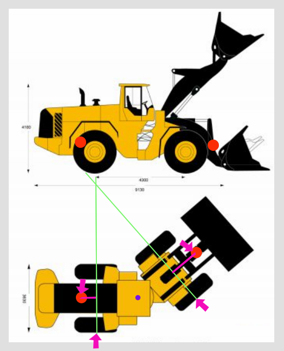

Saako kysyä Jorilta, vaikka se ei tähän projektiin sisällykään, miten takaohjauksen teoria toteutuu, jos kyseeesä on nelipyöräohjaus? Joko suorilla akseleilla tai ohjausnivelillä toteutettuna siten, että etu- ja takapyörät kulkevat kaarteessa samaa jälkeä. Ei tarvitse kuitenkaan ruveta miettimään, jos asiasta ei ole valmista materiaalia.
Samaa jälkeä kulkevaksi säädetty nelipyöräohjaus on etu- ja takaohjauksen puolivälistä. Osa epästabiilisuutta aiheuttavista ilmiöistä puuttuu, mutta osa on jäljellä. Ennen kaikkea etu ja takapyörien jätöt täytyy näissä asettaa niin päin, että molemmat reagoivat keskipakovoimaan kaarretta oikaisten, eteen positiivinen jättö ja taakse negatiivinen. Runko-ohjatuissa etu- ja tarkarungon painopisteet akselivälin ulkopuolelle.
Punaiset on puoliskojen painopisteiden paikat. Violetti vipu oikaisee kaarteessa.
Linkkukuormaajan kaarrevoimat.png (182.04 KiB) Katsottu 6776 kertaa

Kiitos! Tuota vähän arvelinkin, että etupyörienkin kääntyminen saattaa vähentää epästabiilisuustekijöistä ainakin akseleiden eriaikaisen tulon takaisin suoraanajolinjalle. Mutta jäähän niitä vielä jäljelle.

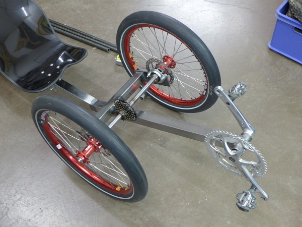

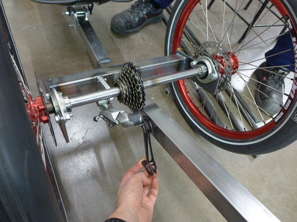

Päivän saldoa:

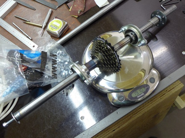

  • kiinnitysholkki etuakselin päähän vapaasti pyörivälle pyörän kiinnitysruuville (pyörän kiinnitys kuten esim. Mangon etupyörät)
  • etuakselikokoonpanon kasaaminen (melkoinen ankkuri: 1,9 kiloa!)
  • keskiön ja kampien ruuvaus paikoilleen
  • penkin etukiinnikkeen tekeminen
  • yleistä pähkimistä ja pohdiskelua
Huomisen listalla:
  • penkin taka/yläkiinnike
  • takavaihtajan korvake
Takavaihtajaksi laitan hyllyssä olleen, väärinpäin toimivan ("Rapid Rise") Shimano Deore LX:n. Tuon käyttöön en retkinojakissa koskaan tottunut, aina tuli vaihdettua väärään suuntaan, joten vaihdoin sen tavalliseksi. Siis erittäin joutava tähän projektiin. Vaihtajan pylpyrät on vaan tullut lainattua johonkin toiseen vaihtajaan, tarvii käydä nousuviikolla pyöräkaupassa hakemassa uudet. Ostoslistalla myös 7-vaihteiselle rataspakalle sopiva ketju, sellaista ei enää omista varastoista löydy.
Edellä mainittujen hommien jälkeen päättyykin projektin vauhdikkain eli suoraviivaisen tekemisen vaihe, ja alkaa ohjauksen komponenttien sijoittelun miettiminen, tarvittavien lisäosien haaliminen ja varsinainen rakentaminen eli toteutus. Vuodenvaihteen ja loppiaisen vapaapäivät ovat ohi, ja tulevina tähän projektiin käytettävissä olevina arki-iltoina homma ei tule näin vauhdikkaasti etenemään. Mitä pitemmälle projekti etenee, sitä enemmän aikaa alkaa kulua detaljien nysväämiseen, ja näkyvän aikaansaaminen hidastuu.

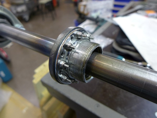

Rataspakan adapterin kiinnitys ruuvein
Etuakselikokoonpano
Etuakselikokoonpano
Keskeneräinen voimansiirto. Etäisyys keskiöstä etuakselille 470 mm, lyhennetyt kammet 120 mm

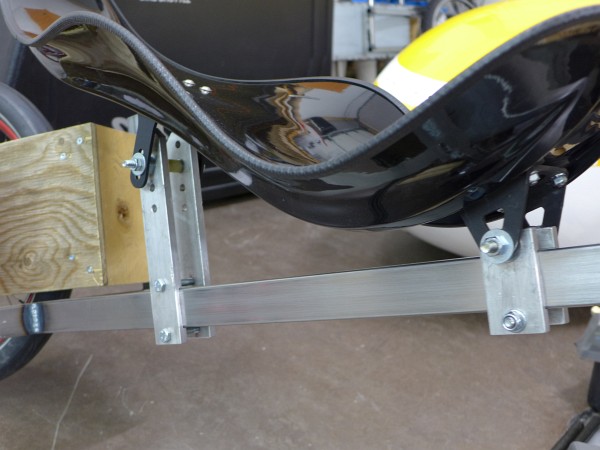

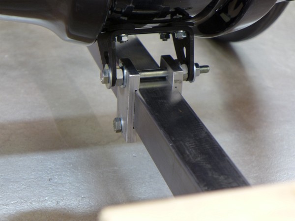

Penkin alakiinnike
Penkin alakiinnike

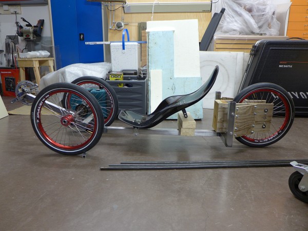

Sivukuva
Sivukuva

...Yhtäkkiä pätkähti päähän väite jonka mukaan tuossa rataspakassa olisi sama kierre kuin kasettikeskiössä :shock: Otin asiakseni ja tarkistin, kyllä näin on, toki vain se puoli keskiöstä passaa jossa on oikean kätinen kierre. Keskiöissä kierreosa on terästä, eli sen olisi voinut hitsata suoraan akseliin kiinni...
Hyvä huomio, enpä tuota muistanutkaan. Hitsausta ajattelin myös, mutta sitten en olisi enää saanut rataspakkaa irti, kun akseli estää irrotustyökalun käyttämisen... siispä päädyin ruuvikiinnitykseen. Jos vaikka saan päähäni rakennella tuohon jatkossa 9-vaihteisen rataspakan.

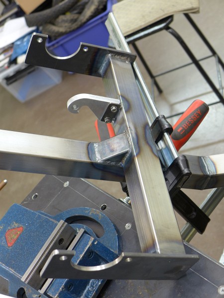

Penkki on nyt tukevasti paikallaan, takakiinnike tehty. Samaa tyyliä kuin etukiinnikekin, eli alumiinilattaan jyrsitty ura runkoputkelle ja porattu kiinnitysreiät. Vielä olisi varaa laskea penkkiä alaspäin, niin tapahtuu tarvittaessa.
Takavaihtajan korvakkeen tein alumiinista. Runkoon hitsasin latanpätkän, johon vaihtajan korvake tuli kiinni parilla ruuvilla. Kyllä tuon nokassa pitäisi vaihtajan pysyä. Irtokorvake sen takia, että alumiinista oli helpompi muotoilla ja toisaalta paikkaa pystyy nyt säätämään helpommin, jos leveämpi 9-vaihteinen rataspakka jossain vaiheessa kulkeutuu protoon.
Takavaihtajan häkki on mallia pitkä, eli maavaraa ei taida jäädä kauheasti. Selviää kunhan hommaan ketjun ja sovittelen sen paikoilleen.
