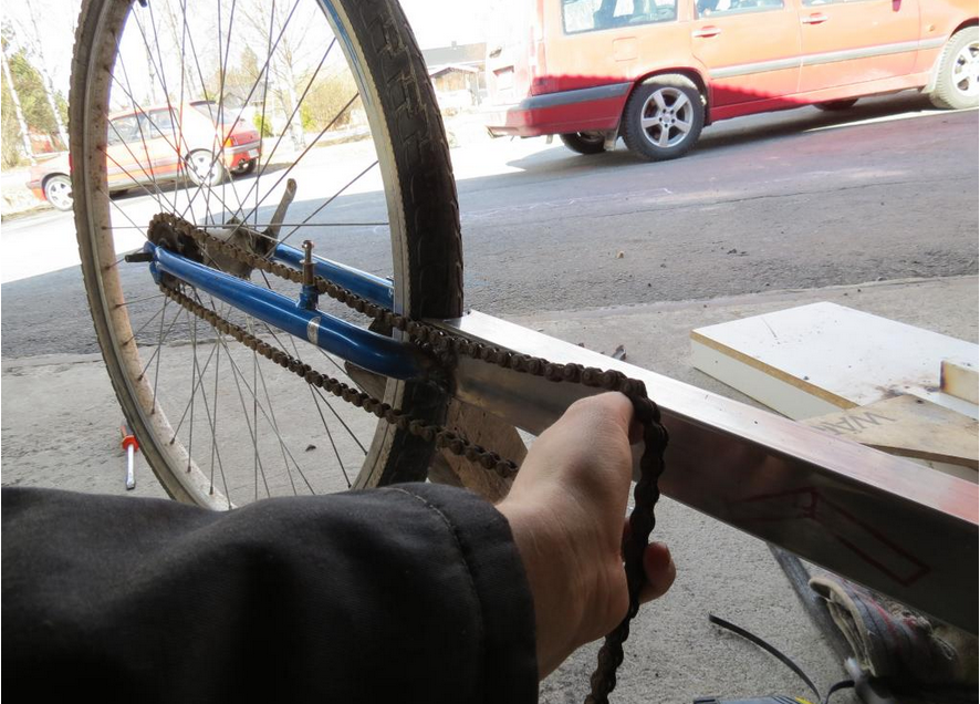

Takahaarukka hitsattu onnistuneesti runkopalkkiin kiinni ja tällä kertaa suoraan;) Eka kerran heppaillessa unohtui huomioida yksi suunta kunnolla, ja olis tullut kallelleen niin. No laitan pian kuvia.

No jos noin lähelle menee, niin turha alkaa muuttelee kuvaa, ei se muuta etupään korkeutta piirustuksesta poiketen ainakaan alemmas, joka on hyvä, koska maavara piirustuksessa alunperin 100mm.
Tässä tosiaan ekat kuvat projektista. Että puheeni konkretisoituisi=) http://s266.photobucket.com/user/Topsie ... ry/Rojekti
Ja vaikka itse olenkin ammatiltani hitsaaja, niin tässä projektissa joutuu unohtaa pitkät yhtenäiset kauniit saumat, lämpö vetelyiden takia. Oli tosin aika isot raotkin tuota takahaarukka tehtäessä. Ilman maskia joutu hitsata ku se jäi isälle, no tulee postissa huomenissa varmaan.
Niin kriittiisiä paikkoja tollaset haarukan liittämiset päärunkoon että saa olla tosi tarkkana ja samoin sitten eturenkaiden tukivarsien hitsaaminen. Niihin saa helposti lämpömuutoksia aikaan jos innostuu liika pitkiä yhtenäisiä saumoja vetelemään ja varsinkin jos ei ollenkaan tue millään lailla. Ja lopputulos olisi silloin sen että renkaat olis vinksallaan. Mutta nyt voin olla tyytyväinen tuohon takahaarukan suoruuteen.
Tukivarret tosin aion hitsata ensin yhteen pieneen v-kulmaan tuon saman levyn päällä, siihen ensin kuvan piirtäen ja osat päälle puristimella kiinni ja sitten vasta pienen upotuksen kera päärunkoon. Pitää sit vain mittailla joka päin ristimittoja että tulee suoraan ja heppailla varovasti sieltä sun täältä. Tukivarret vois varalta väliaikaisesti tukea päistään yhteen ja ehkä laittaa vinotukia runkoon lopullisen hitsauksen ajaksi. Ja ohjauslaakeri putket täytynee hitsata tukivarsien päihin saman levyn päällä pohjapiirustuksia apuna käyttäen. Kätevä tapa sinänsä tuo levyyn piirtäminen. Ja samoin siinä kohtaa tulee kysymykseen taas levypiirroksien päällä kokoaminen, kun on aika kiinnittää jonkinlaiset raudan palat renkaiden akselia varten suoraan kulmaan ohjauslaakeriputkien päihin. Siinä on varmaan monta tapaa, mutta mutta ajattelin yrittää hyödyntää putken sisällä olevaa reikää vähän niin että teen 10mm vahvasta levystä 40x40 palan jossa on erillinen reiän kokoinen uloke joka uppoaa sisään. Jospa niin sais vähän paremmin hitsattua ne kiinni putken päähän.
Yleensä tahtoo jäädä aika lyhyeksi ne putken päät kun haarukka on katkaistu pois, ja siinä on miettiminen kuinka saada kestävä lopputulos, että saa riittävästi hitsattua kiinni. Tai toinen vaihtoehto olisi upottaa ohjauslaakeriputken sisäreiän kokoinen akselitangon pätkä sisään ja hitsata ympäriinsä kiinni ja sit siihen tankoon jotenkin renkaan akselille jonkinlainen levyn pala kiinni. Pitää nyt katsoa mihin sitä päätyy.

Vastasin äkkiä, ennen kuin ehdit tehdä mitään muutoksia. Käännä runko toisin päin, niin voit säilyttää takahaarukan jarrutapit. Asenna siis jarru takahaarukan alapuolelle. Ketju menee kireällä yläpuolella liian läheltä, mutta alapuolella sen voi ohjata kauempaa.

Tohon on tulossa 28" rengas taakse, mikä on kuvassakin, ja haarukka on 26 tuumasesta, joten ne v-jarrun tapit on joka tapauksessa nyt väärässä paikassa ja siirrettävä haarukassa ylemmäs. Ja samalla kun ne kerran täytyy irrottaa ja hitsata uusiksi, niin voisin hitsata ne alapuolelle, niinkuin on pakkokin. =) Tosin tossa takapyörässä on jalkajarrut, että tässä pelissä ei ole tarpeen minkäänmoiset käsijarrut. Mutta voihan ne siihen laittaa, kun ne on kahvat ja v-jarrut. Oli jotain muovia muuten ne v-jarrujen varret. Olisko muuten rengas pysyny kiinni jos ois vaan kääntäny toisinpäin, kun akselihahlokin olis ollut ylöspäin auki?
Eikä etupyöriinkään taida jarruja tulla ainakaan tällä tietoa, kun olis haasteellista saada niihin mitään jarruja kun ei ole etupyörille haarukkaa. Taakse vain jalkajarrut näin alakuun, ei tällä kuitenkaan niin kovaa mennä koskaan;). Mutta veikkaanpa että triken takapyörän jarruteho ei vastaa pystypyörää, koska tuo painopiste saattas olla trikessa enempi edessä. No kyllä se siellä perässä kyntää ainakin vähän, kun on halu pysähtyä. Kyllähän se pyörä pysähtyy lopulta ihan siitäkin syystä jos ei polje;)
Noita erilaisia takapyöriä ja vaihderatkaisuja voi sit jälkeenpäin muutella kun sattuu saamaan avovaihteellisen pyörän ja sen kiristin rullaston vai mikä sen virallinen nimi on. Ehkä sellaisen muutoksen jälkeen voi joutua muuttamaan ketjun ohjaimia paluupuolella, mutta pikku juttu koko rungon rakentamisen rinnalla.=)
Seuraavaa vaihetta jo innolla odottaen. Hitsauskypäränkin sain tänään, joten parempi tähtäillä;) Nyt olis runkoa valmiina ensimmäiset 80cm takapäästä. Seuraavaksi runkoputki lähteekin tästä sitten yläviistoon ihan polkimille asti, sellanen yksinkertainen runkorakenne tulossa tähän. Seuraavaksi voisikin katkaista valmiiksi kulmaan tuon loput 100cm runkoputkea ja sitten pitäs tehdä se tukivarsi tsydeemi. Hitsata ne yhteen, kulmaan. Ja sen jälkeen tosi tärkeä ja jo vähän valmiiksi stressaava vaihe se ohjauslaakeriputkien kohdistaminen suoraan. Ja toinen stressin aihe on se tukivarsi paketin liittäminen tohon etummaiseen runkoputki osaan, että se tulis mahdollisimman suoraan. Noh enköhän kaikesta selviä suht kunnialla kun ei hätäile ja tarkistaa vielä tarkistamisenkin jälkeen ennen lopullisia hitsauksia. Sit kun on niin valmis runko että on keksinyt etupyörillekkin kiinnityksen, voi huokaista helpotuksesta! =) Pahimmat on siis tehty. Ja sitten lopuksi todeta, kakka, ei tällä pysty ajamaan edes :lol: Noh ei nyt olla sentään niin pessimistisiä:D
Ai niin kavensin sitten leveyttä, kun alkuperäinen piirustus sanoi leveydeksi 94cm. Nyt se tulee lähelle 90cm. No niin tulipa taas paksu kirja kirjotettua, älä poika kirjota, tee vaan ja laita valmiista osista kuvia:P

Joo, kyllähän se takarengas sutina on jos vähänkään voimakkaammin pitää jarruttaa. Eteen saa kyllä vannejarrut vaikkei haarukoita olekkaan:
Jos nuo jarrujen kiinnitysraudat yhdistää ohjaustankoihin niin extrapainoakaan ei kohtuuttomasti tule.

Pitäsköhän tässäkin muuten olla tällänen takavaihde vain kiristimenä? Kun eihän tossa etuhaarukassa ole varaa siirtää pyörää. Ja aika pitkät ketjut jotka jo painaakin sen verran että roikkuvat jo siitäkin syystä, tosin rulla on tulossa paluupuolellekkin, mutta ehkä tälläiselle olis tilausta? Saakohan kuinka säädettyä kohdilleen tollaselle yks rattaiselle. Kai sen saa..=) Tässä linkki: http://www.biltema.fi/fi/Vapaa-aika/Pol ... 1B-270093/
