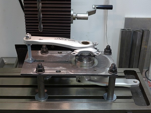

Väkästelimme isän kanssa jigin kammen lyhentämistä (=reikien poraamista) varten:
Halusin jigin toimivan muillekin kuin nelikanttikammille, joten jigiin kiinnitetään kampien lisäksi myös keskiö (tarpeen mukaan nelikantti, octalink, isis jne...). Keskiöputki on 68-millinen ja kierre 1.37" x 24 TPI.
Kunhan olen tuolla yhdet testikammet poraillut ja reikien ympärystät tasoitellut (=jyrsinyt), niin voitaisiin alkaa sovitella kalenteriin yhteistä aikaa kammenlyhentäjäisiin.
Kohtuullista korvausta vastaan kampien lyhennys onnistuu jatkossa myös heille, jotka eivät itse paikalle pääse. Kampien vaan pitää olla lyhennyskelpoiset, eli ei ontot tai takaa liiaksi kevennetyt eikä muutenkaan turhan sirot tulevien reikien kohdalta. Vain alumiinikammille. Malli kannattaa varmistaa etukäteen.
PS. kuvassa mannekiinina lyhennyskelvottomat Shimanon Hollowtech-kammet, niillä ei ole aikomus kokeilla :D.

Hollowtech viittaa noissa kammissa ei suinkaan kammen onttoon rakenteeseen kuten kaikki tuntuu kuvittelevan vaan akselin onttoon rakenteeseen jonka avoin pää näkyykin kuvassa kivasti.

Ihan pätevän näkönen jiki. Itse lähtisin nyt paranteleen tuota poranterää . Ensinnäkin sen voisi teroittaa niin että se muistuittaisi keskiöinti poraa. Eikä sen teränkään tarvitsi olla noin pitkä .
Miksikö tekisin tälläisin muutoksen. Ensinnäkään kun pora keskittäs itse enenmän ,ei se rupea taivuttaan poran terän varta.
Jotkut alumiini seokset on sen verran P-mäisiä porattavaksi , että niiden leikkaantuminen vaatii toisenlaisen terän syöntikulman.
Lähetetty: 16 Syys 2014, 08:29

Oliko Nokialla näyttäytyneen takaohjatun triken kampien lyhennysreiät tehty tuolla systeemillä?
Jälki vaikutti tosi siistiltä.
Totta, kaikki Hollowtech-keskiöllä varustetut kammet ei ole onttoja. Edullisemman pään osasarjoista löytyy umpinaisiakin.
Hollowtechejä on kahdenlaisia: vanhemmassa 1-versiossa keskiöpatruuna on perinteinen kammista erillinen, ja laakerit ovat keskiöputken sisällä. Uudemmassa 2-versiossa rattaan puolen kampi on kiinteästi kiinni akselissa (kuten noissa kuvan kammissa), ja laakeripesät tulevat keskiöputken päihin ulkopuolelle.
Ei noita suoraan 13 millin poranterällä porata :) . Ensin paikoitus pienellä keskiöporalla, sitten vähän isommalla terällä (taisi olla parikin erikokoista) ja lopuksi tuolla kuvassa olevalla.
Samalla jyrsimellä, mutta tuolloin ei ollut vielä jigiä. Onnistuivat ilman, koska sen mallisissa kammissa oli valmiiksi koneistettuna tasopinta kammen taakse keskiöakselin reiän ympärille -> sai helposti kiinni suoraan pöytään oikeassa asennossa.
