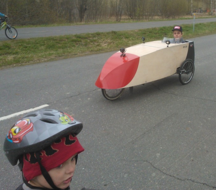

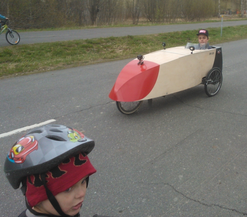

:shock: Parannuksia :?:
Olis sitten kyse Veloschmittistä, JoPo:sta tai Jukan kinneristä taitaisi nuo muutokset etupäässä huonontaa lopputulosta tärkeimpien suunnittelukriteerien kohdalla. Jos taas on tarve päästä mahdollisimman kovaa, niin siihen nuo kyllä auttavat :wink:

Laitan Sakarin sivuvetokinnerin kuvan härniksi tähän kans, on niin hieno tuo katekin siinä :mrgreen: "katteeks" oikeen käy :wink: :mrgreen:
Vieläkö meinaat kattaa omasi?
Tahto olis kova.

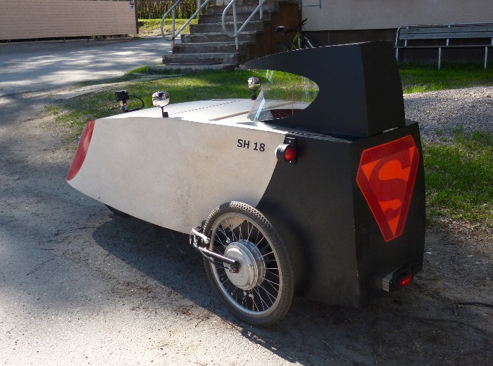

E-Cruiser kirjoitti:
Tulevaa sähkövetoa silmällä pitäen kaksipyöräinen taka-akseli ei oikein käy
Hyvin käy. Oma kinnerini olisi ollut helppo sähköistää, ketju vetää toisesta takapyörästä ja toiseen takapyörään sähköapu. Eikä lopu pitokaan kesken kun vetävillä pyörillä 70% ajokin painosta.
Niin mutta minä käytän suoravetomoottoreita. Niiden kanssa se ei käy niin helposti.
Onneksi et ole tuota vielä Sakarille sanonut, se kun on sellaisen kinneriinsä laittanut
Eikö tuokin ole suoravetomoottori?
Enkä muutenkaan halua kahta takapyörää.
Tämä selitys on paljon uskottavampi ;)
