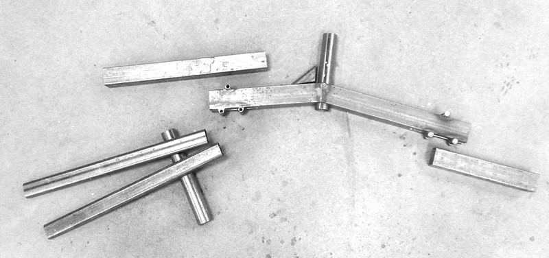

Terkut pajalta. Leikkelin palikoita. Prosessikuvia myöhemmin.

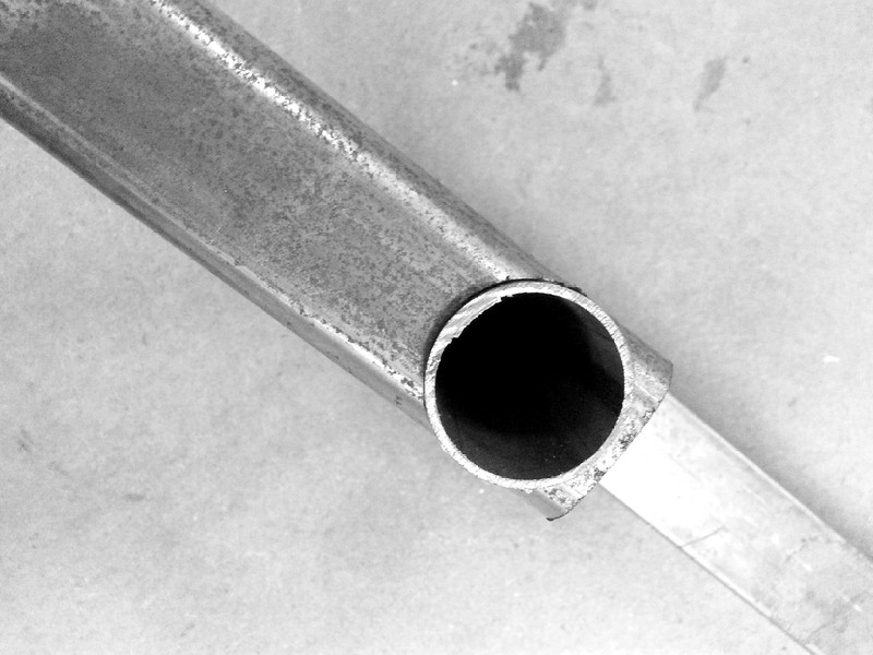

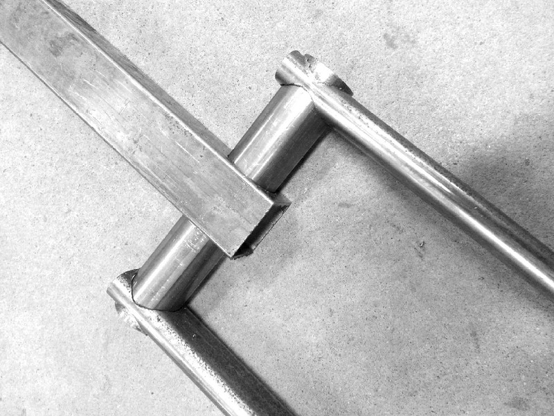

Tälleen aattelin tehdä takahaarukan. 38mm reikä ovaaliputkeen ja takapuomiin. Tulee kivat pyöreet tulppaukset samalla.
Aattelin että isommatkin henkilöt pääsee kokeileen.

Mistäs löysit ovaaliputkea? Meinaatko, että ketju mahtuu menemään renkaan ohi ilman epäsymmetristä takahaarukkaa? 68mm vai 100mm keskiö?

:shock: Kolmas rakentelupäivä takana eikä hökötys ole vielä edes rattaillaan :D Taitaa aika kulua kuvatessa, minä olen niiden laadulle kateellinen.

http://www.timolehtimaki.fi/ Täältä saa ainakin Jyväskylässä . Kaikki profiilit ei ole kuvastossa . Viimeksi kun kävin oli seuraavia 30x60 seinämä 2mm , 25x50 seinämä 2mm ja 20x35 seinämä 2mm. Jos nyt oikein muistin .
Re: Kuudeefät ideointia ja rakentelua
seinämä 2mm , seinämä 2mm ja seinämä 2mm.
Kaikki turhan raskasta pyörän rakentelijalle :(
Meidän henkilöstömyynnissä on jotakin 42x17x1.5 ovaliputkea, mun mielestä sekin on turhan raskasta haarukkaputkeksi, siksi geopyörään tuli haarukka kanttiputkesta...
Putki on pari vuotta sitten Kuusakoskelta Jyväskylästä hankittu. Sama paikka nykyään kuin Nallen vinkki.
100 mm keskiö tulee.

Meinaatko jättää tuon ovaaliputken oikean puolen lopulliseen. Kysyy nimittäin ylimääräistä työtä ja tuottaa hiukan lisää painoa. Minä hitsaisin ensin molemmat haarukan varren sivut läpireiän tukemana ja sitten rälläköisin ylä ja alapuolelta soikioputken poikki ja nyhtäisin joutopätkän pois ja lisäisin hitsin puolelta toiselle rälläkän saumaa myöten. Ei se etukäteen irrotettunakaan kovin paha ole kiinni laittaa parilla hepillä asemoituu jämäkästi. Jos oikein haluaa hifistellä, niin pyöreät tulpat ensin paikoilleen, niin ei hitsit vetele putkia soikeaksi ja vasta sen jälkeen haarukan varret. Toisaalta, jos ulkonäökselliset syyt vaativat jättämään ovaaliputken pätkän joutopuolelle, niin ole hyvä vaan ja harjoittele hitsausta uudenoppijan innolla. Mitään konstruktiivista lisäarvoa sillä ei ole.

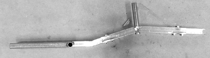

No ni. Kotia kohden. Takaosan taitos hitsattu. Muut kohdat heppailtu.
Takahaarukka näyttää kuvassa olevan kulmassa palkkiin. Mut suora se on
Ai. Tossa oli Jorin viesti. Juu. Testasin vasn miten putki meni läpi. Ei ne enää ole noi ylimenot mukana menossa.

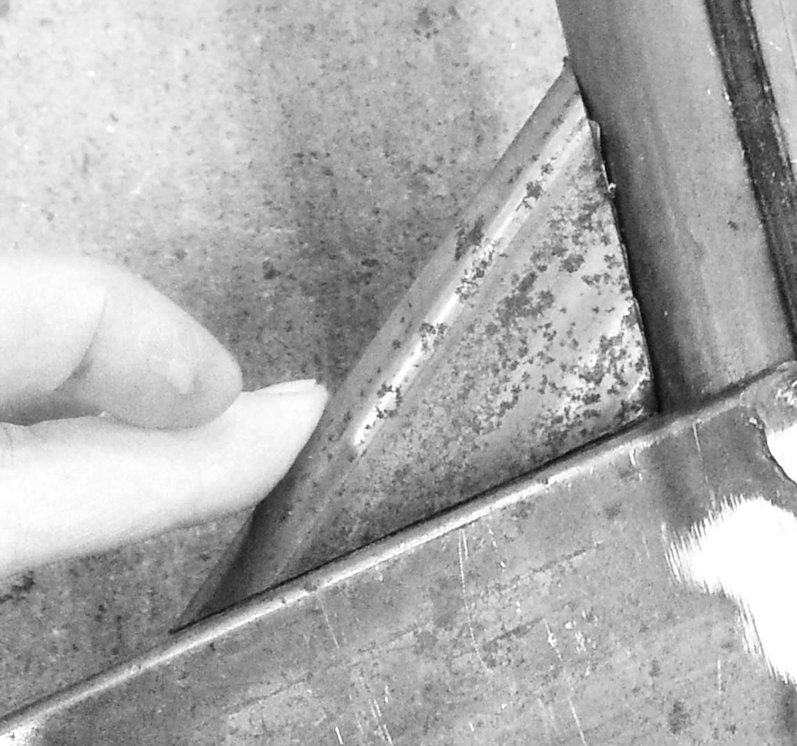

Tee ihmeessä emäputken etupuolelle kans joku vahvistus. Vaikka pienestä putkesta kolmio rakenne.
Mahtaneeko tuolla olla rakenteellista merkitystä tässä tapauksessa? Nätimpi se kyllä olisi 8)
