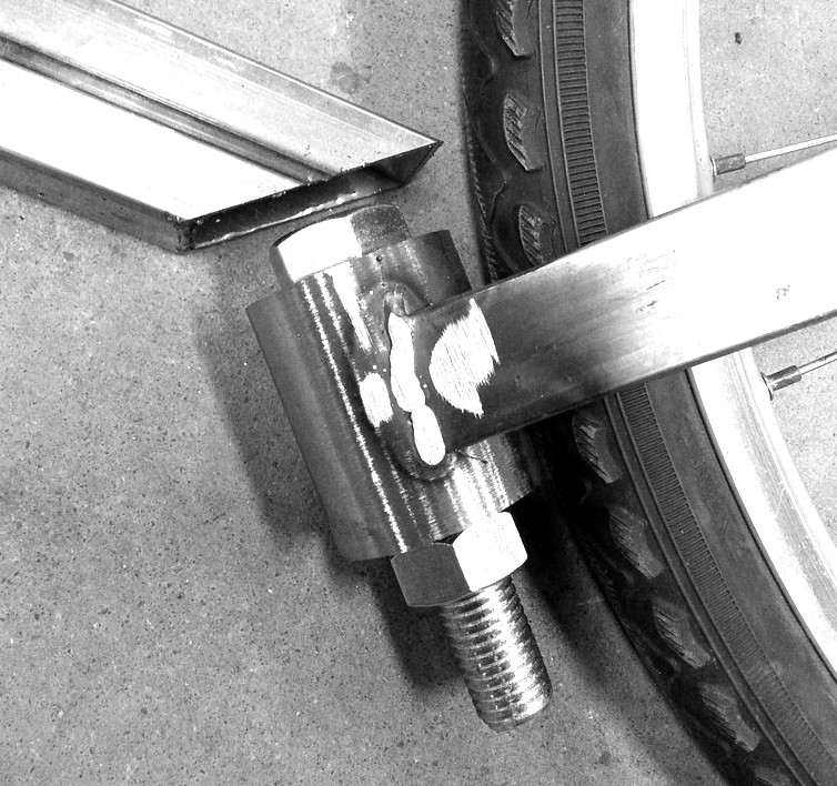

Ihmeen vähän Flevoja on Suomessa tehty, vaikka ohjeita ja ideoita on netti pullollaan.
Taitaa kaikki rakentelijat olla semmoisia "propelihattuja" että minkään tekeminen toisen ohjeiden mukaan ei passaa vaan aina pitää räpeltää jotakin ennen näkemätöntä/kokematonta :mrgreen:
Nivel varmasti jarruttaa. Piirustuksissa on sellainen joka vaatii sorvin.

Re: TÄH! (TÄysjousitettu Hipsu)
Menishän tuo nivel kuulalaakeroitunakin. Niitä on rakennettu täällä ilmankin sorvia.
Uskosin ett onnistuu, koska pythonissa ja muissa MBB pyörissä on toiminu.
Juu, mulla on semmoinen nivel ja :wink:
Pointti olikin että koska se on piirustuksessa, niin piirustuksen tarvitsevat lopettavat siihen. Muut tekee alusta alkaen ilman piirustusta :mrgreen:
Niin täydelliset kuin nuo piirustukset onkin, mutta vaativat sorvin tai sitten pitää osata soveltaa juuri hankalimmassa paikassa.
Joo. Tässä kopio siitä:
