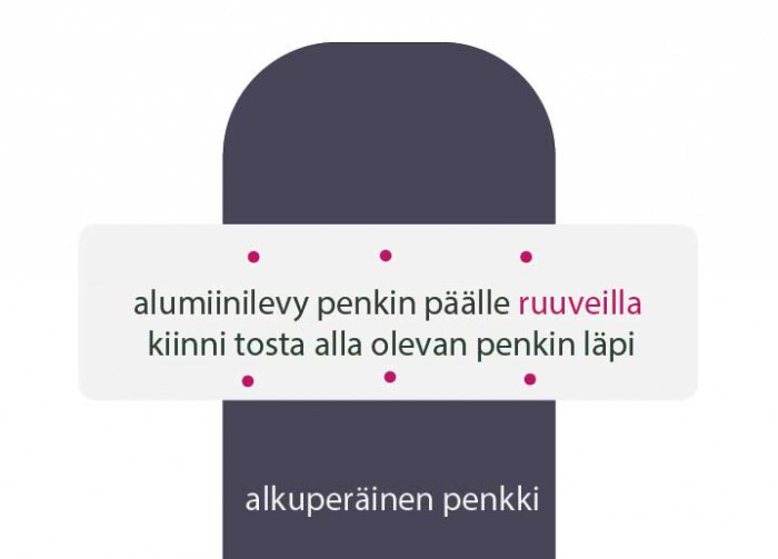

Entä jos tekisit nykyiseen penkkiin siivekkeet joista saa sivutukea?

Se on vaihtoehto ja käynyt kyllä useaan otteeseen mielessä mutta mistä ne tekisi? Mulla ei ole käytössä mitään muuta "pajaa" kuin tuo kylmä ja pimeä, 1x1m varasto eli ei pysty mihinkään kovin vaativiin tekoihin. Jos osaisi tuon lasikuidun kanssa leikkiä niin siitähän varmasti saisi tuollaiset siivekkeet tehtyä.

Alumiinipelti ja vaneri ovat myös vaihtoehtoja. Lasikuituhomma ei nyt hirmu vaikeaa ole ja ulkona muutenkin mukavampi touhuta, kun on hyviä ilmojakin vielä jäljellä. Tutustut vaan aiheeseen ja rohkeasti kokeilemaan!
Re: THOR penkkitilaus

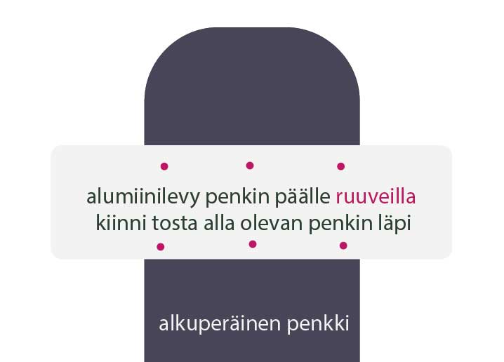

Eiks sen voi tehdä tolleen kätevästi että ruuvaa vanhan penkin läpi tommoisen oikeen kokoisen alumiinilevyn kiinni? EI tarvi kuin hankkia mittan tehty levy ja tuikata se kiinni? Niin. Ruuvi siis voi olla myös pultti jossa toisessa päässä mutteri. Sori huonoa termiä.

Tuohan olisi kyllä helpoin tapa. Sitten jos tuota alumiinilevyä saisi hieman taivutettua reunoilta jotain putkea vasten. Pitääpä alkaa katselemaan mistä tuollaista levyä saisi.

Ai että saisi sivutukea? Siihen voi sit liimata tms. vaikka palasen retkipatjaa tms.?

Palametalli leikkaa ja varmaan taivuttaakin sulle mieleisen alumiinipalan.
Oulun metallipalvelu Ruskon kaatopaikan portin pielessä on halvempi paikka, mutta sieltä et saa työstöpalveluja.
